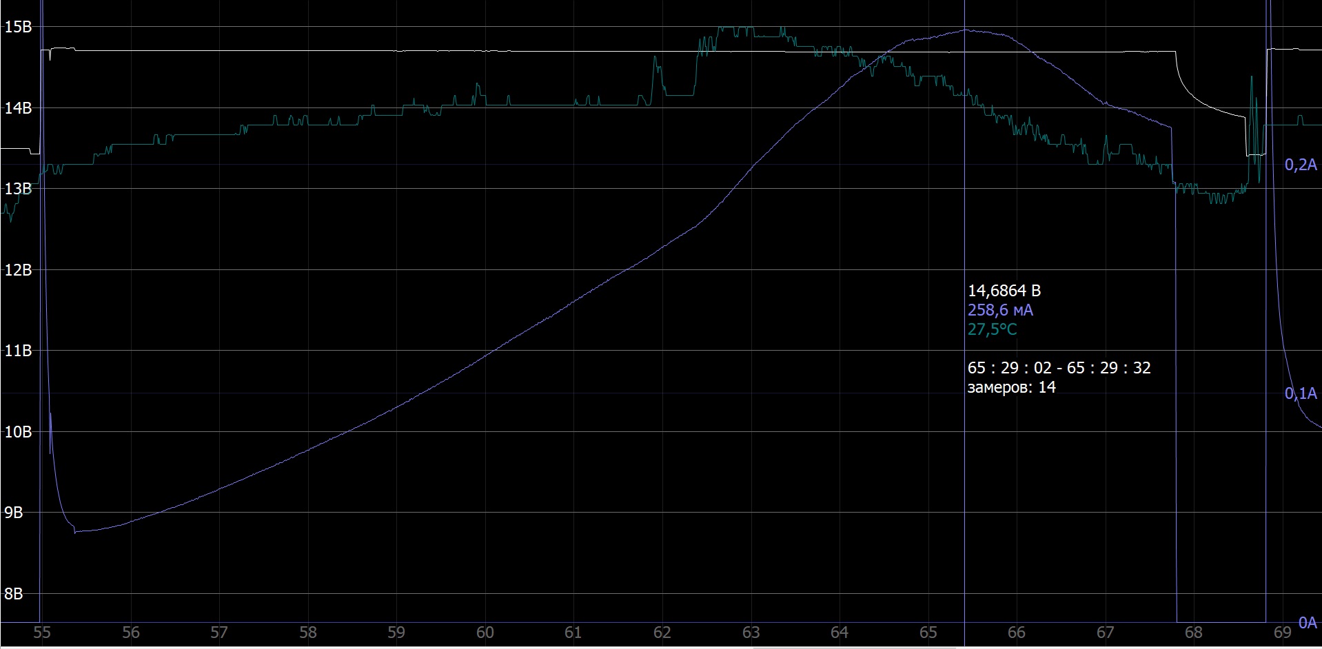

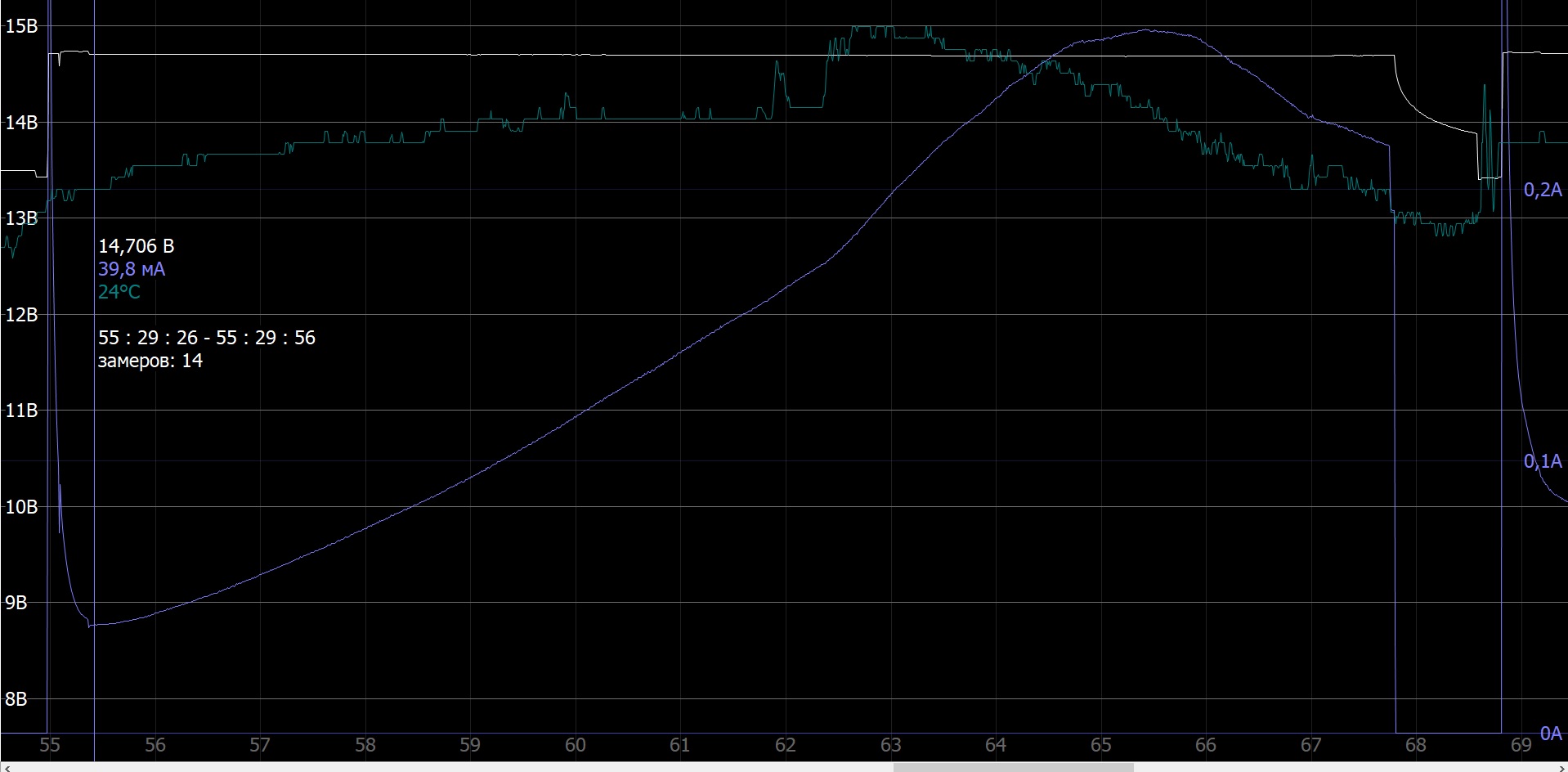

Коллеги, предлагаю посмотреть  реальный график заряда 9Ач AGM батареи:
Сия АКБ заряжена, т.е. - почти вся энергия идет на электролиз.
№ 1
№ 2
№ 3
№ 4 (для просмотра происходящего в каждом элементе при заряде CV )
На первом скриншоте  напряжение на клеммах 14,706 В, что выше чем на втором 14,6864 В.
Однако ток на втором - в 6,5 раз выше, чем на первом. ( 258,6 мА против 39,8 мА. )
Тот кто осилил закон Фарадея - с легкостью определит, что в рассмотренном случае при более низком напряжении выделяется больший объем газов, чем при большем напряжении.
В данном случае увеличение тока, в основном, происходит из-за работы системы рекомбинации газа (ОАМ нагреваются при окислении кислородом), которая работает при подаче положительного тока на клеммы батареи.  Если мы отключим ток  - оставшийся в ячейке кислород окислит отрицательные пластины, тем самым разрядит их. Дабы такого не происходило - рекомендую на несколько часов (не менее 3-х) снизить напряжение до буферного ~ 13,62 В.

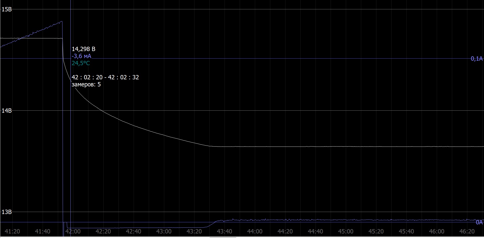

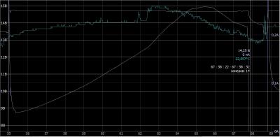

Вот так
На сих скриншотах тоже видна "зависимость" тока от напряжения.
При высшем напряжении ток отрицательный, при более низком - положительный.
14,305 В, I= -3,5 мА.
13,644 В  I=  1,3 мА.
Т.е. - по току мы можем легко определить заряжается или разряжается батарея.

*Грязно-зеленый график - температура воздуха.

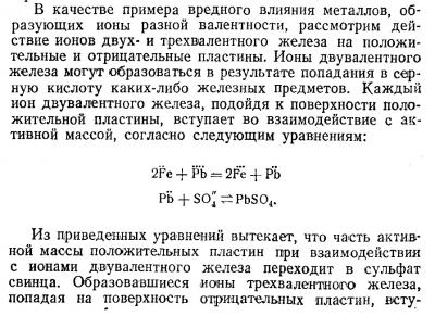

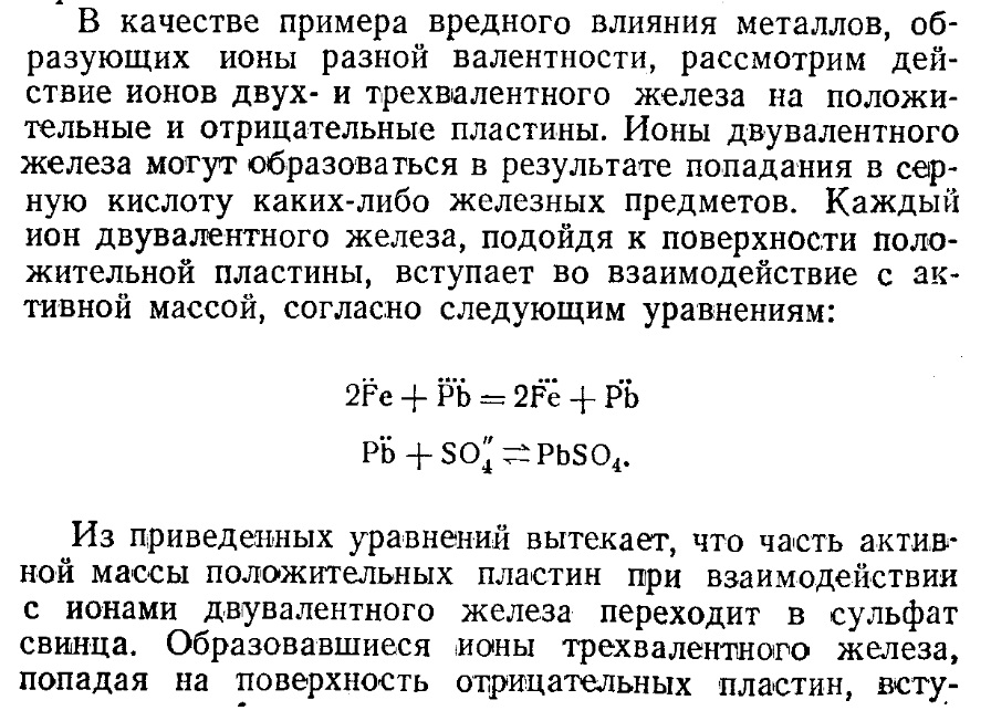

Автор видео говорит, что ионы железа разряжают отрицательные пластины, на самом деле разряжаются не только отрицательные, но и положительные.
А.П. Окатов "Химические источники тока"
Т.е. - автор видео обычный выдумщик рекламирующий изделия одного предприятия.
