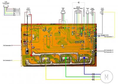

[user]sergek1985[/user], Хм, на мой взгляд это стандартная функция вкл/вкл рекуперации.
Вроде как, даже в инфинеоне так обозначается выход на рекуп. тормоз.
Вот, посмотрите на схеме, справа, вверху.
