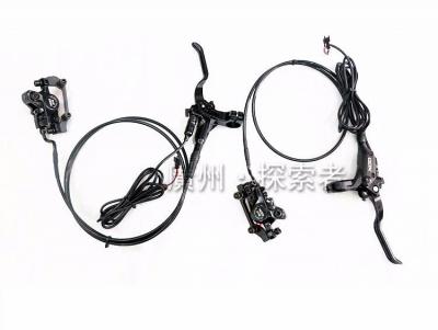

Кто-нибудь юзал эти варианты бюджетной гидры, с датчиками для эвелов?
Дайте пожалуйста реальные отзывы те кто юзал, просто фукать не надо.
В состоянии ли они заблокировать колёса? Я своими текущими тормозилками не могу заблокировать колеса от слова Совсем.
1. Китайская гидра XOD, болььше 100 положительных отзывов, пишут, что аналог shimano серии 300:
https://ru.aliexpress.com/item/new-products-light-weight-original-XOD-ebike-Electricty-power-control-shifter-disc-brake-hydraulic-bicycle-brake/32751225699.html?spm=a2g0s.8937460.0.0.HEddBc&aff_platform=link-c-tool&cpt=1509706071274&sk=uR7uBY3Rz&aff_trace_key=3fe5a93839ca41b8ab09f48bfac2f030-1509706071274-04554-uR7uBY3Rz&terminal_id=b77805464b854c5e8dc2e42fc6ddba42

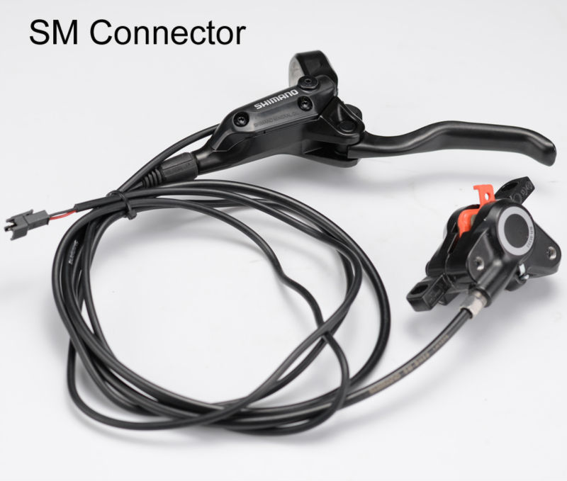

2. Подороже, бюджетная шимана M355:
https://ru.aliexpress.com/item/Electric-Bicycle-Hydraulic-Disc-Cut-Off-Power-Brake-BAFANG-SONDORS-Pasion-Ebike-Parts/32749432485.html?s=p&spm=a2g0v.10010108.1000015.10.65201eb5q8bkVB&aff_platform=link-c-tool&cpt=1509705584784&sk=uR7uBY3Rz&aff_trace_key=abfa03a74b4849dfa35c2a8d1bd40afe-1509705584784-07508-uR7uBY3Rz&terminal_id=b77805464b854c5e8dc2e42fc6ddba42
Сейчас стоит унаследованные с эвела Перед  tektro novela и зад Зад Alhonga, установленные веломастерами из-за Magic Pie сзади.
SG_
вот незнаю насколько их хватит. мой китайский эвел (заводской) был с подобными шимана 355, через полгода отказал один, потом второй датчик.

Я недавно поменял впереди bb7 на гидравлику shimano 355 с датчиками. Проехал пока километров 500, очень классный тормоз! Я накупил запасных колодок на него, благо дешёвые они, но похоже долго не понадобятся, износа почти нет. У меня 20" колесо со 160мм ротором. Блокируется запросто!
С гидравликой и правда приятно ездить, никаких регулировок, отличная предсказуемая реакция на ручку тормоза.
По правде сказать, у меня сзади вибрейк с хорошими колодками тоже отлично работает! Главное не ставить самые дешёвые китайские колодки, которые стираются через пару дней. Из личного опыта, фирменные колодки avid просто отлично работают и долго не снашиваются.
