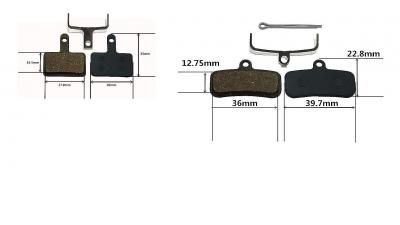

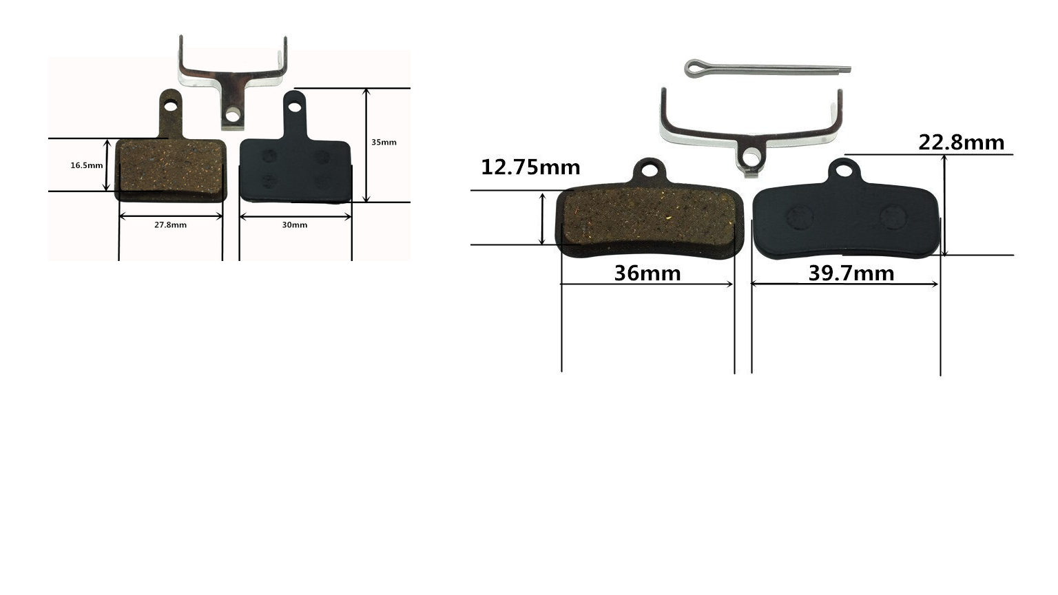

ну смотрите,  размер начальной шиманы и сайнтов
сильно утрируя, при прочих равных, получаем чисто на пальцах 1.294 поверхности торможения, но, и самое главное, в начальной шиманке - 1 поршень, который прижимает колодки по центру, а никак не полностью, получаем еще +- 20%, а вот на сайнтах - 2 поршня, размером с колодку. Вот и вся физика, начального класса.
Где-то был видос, где спецом спускались 120кмч с горы на сайнтах, и потом на хопах, сайнты вполне тормозили, а хопы - не але, диск можно было гнуть как пластилин после спуска, так он нагрелся.
Цитата: warl0rd от 02 Авг. 2020 в 03:28Размер ротора тоже весьма опосредованно влияет на торможение.
Тут опять же, размер - прямо пропорционален торможению, видосов на тему - мега уйма в ютубчике, не зря ж весь 20 год дх - на 225 и выше роторах.
Никто ж не спорит, ездят и фэтбайки электро с роторами 160 и механикой, и, по их отзывам, у них - стопкран. Просто, покатав на топах именно 4 поршневых с 203 или выше ротором, удивляешься, а какие оказывается бывают тормоза. Хотя, сам еще до таких не дорос, ну точнее не вижу смысла в них для плоского асфальта.

[user]warl0rd[/user], открою Вам большой секрет из физики...
Чем меньше площадь колодки,тем бОльшее давление она оказывает на ротор,тем эффективнее тормозит.
Но - выше износ,быстрее нагревается.
Когда я поставил свой первый дисковый тормоз,он был как раз 160 и механика,оригинальная шимана.
Я был очень разочарован,ибо всё это чудо тормозило хуже,чем вибрейки.
Именно поэтому увеличил ротор и затарился гидравликой.
Я тоже бегал кругами и хотел что-то крутое впоследствии,но меня устроило.
Повторяю - начальная гидравлика очень хороша,она незаслуженно хейтится.
