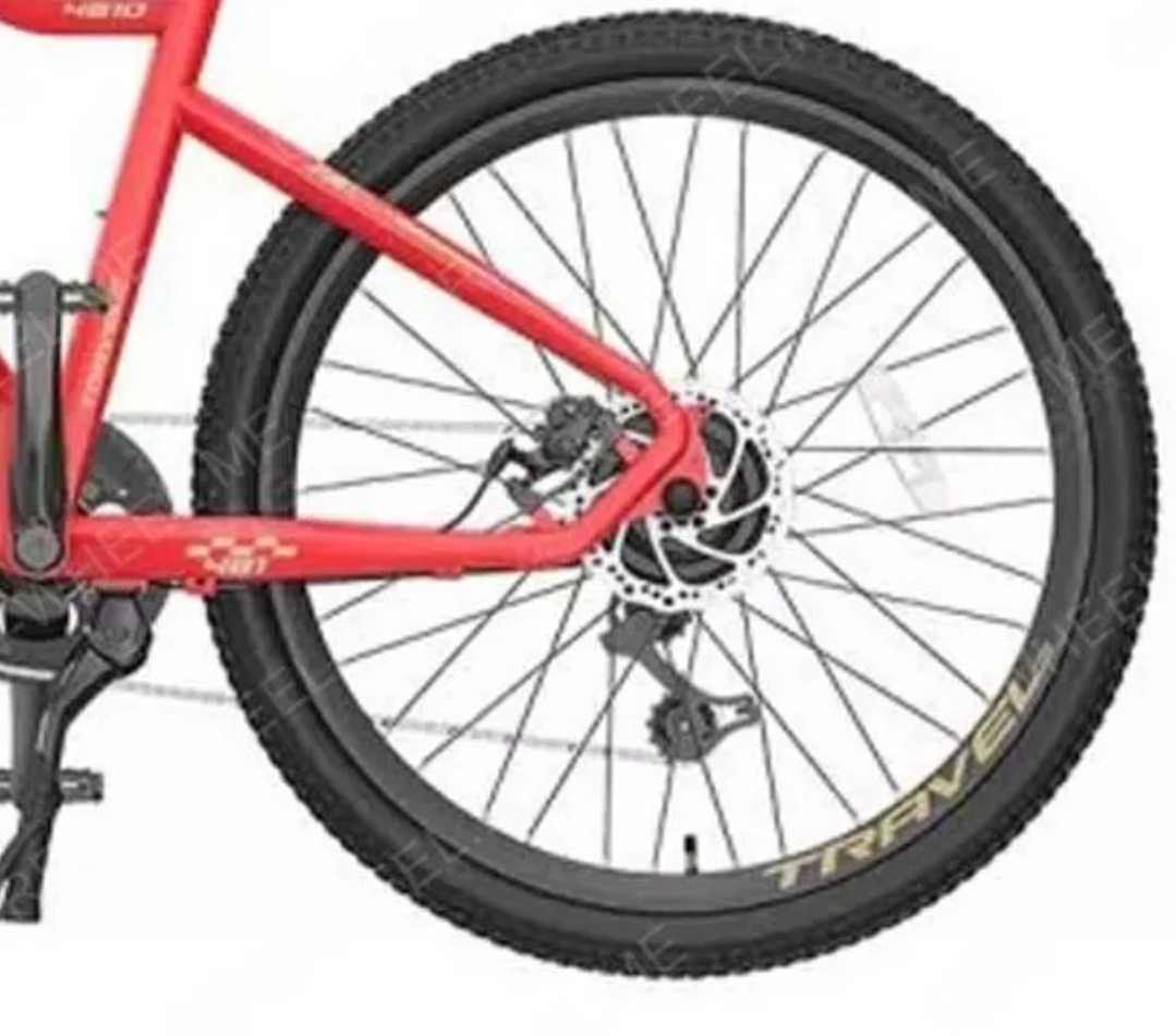

HimoC26
Цитата: Jones от 18 Март 2023 в 21:40Есть даже вкладыши, которые облегчают подгонку зазоров для ленивых.
У меня давно такой лежит в инструментах, но ни разу не применял. Так как при закручивании этого калипера он смещается в сторону и колодки задеваю ротор. Поэтому заранее выдвигаю в одну сторону, чтобы он на нужном месте оказался. Если всё было бы так просто, то даже первоклассник бы настроил и я бы тут не поднимал эту тему)) На самом деле всё немного сложнее в настройке. Реально выход из ситуации, это выровнять поверхности посадки идеально.
Keksus
Цитата: HimoC26 от 18 Март 2023 в 06:44Вот это интересная догадка.
Это и не догадка, а суровая проза жизни - на недорогих велорамах из алюминиевых сплавов из поднебесной треугольник гуляет сплошь и рядом, а учитывая не совсем удачную форму треугольника himo c26, a также жидкие выступы под калипер это и не удивительно.
Проверить легко, нужно усадить помощника в седло - пусть раскачивает вперёд-назад на зажатом тормозе, а самому созерцать тот самый момент деформации.
HimoC26
Цитата: Keksus от 19 Март 2023 в 07:01а учитывая не совсем удачную форму треугольника himo c26, a также жидкие выступы под калипер это и не удивительно.
Ну на вид всё выглядит надёжно и выступы не жидкие, во всяком случае мощнее, чем у многих других великов))
Keksus
Цитата: HimoC26 от 18 Март 2023 в 06:44То есть привставал и плюхался в седло, имитирую ударную нагрузку на заднюю часть. И в момент, когда я плюхался, тормоза чиркали. И ещё наблюдение, когда поднимаюсь в горку или захожу в поворот, в общем в каких то определённых условиях начинает чиркать, как будто реально или колесо выгибается или же рама гуляет.
Цитата: HimoC26 от 19 Март 2023 в 09:52Ну на вид всё выглядит надёжно и выступы не жидкие,
Как-то противоречиво не так-ли. Как может быть жёстким треугольник с усечённой вершиной и бог весть из какого сплава.
Ну, а что мешает проверить описанным мной способом.

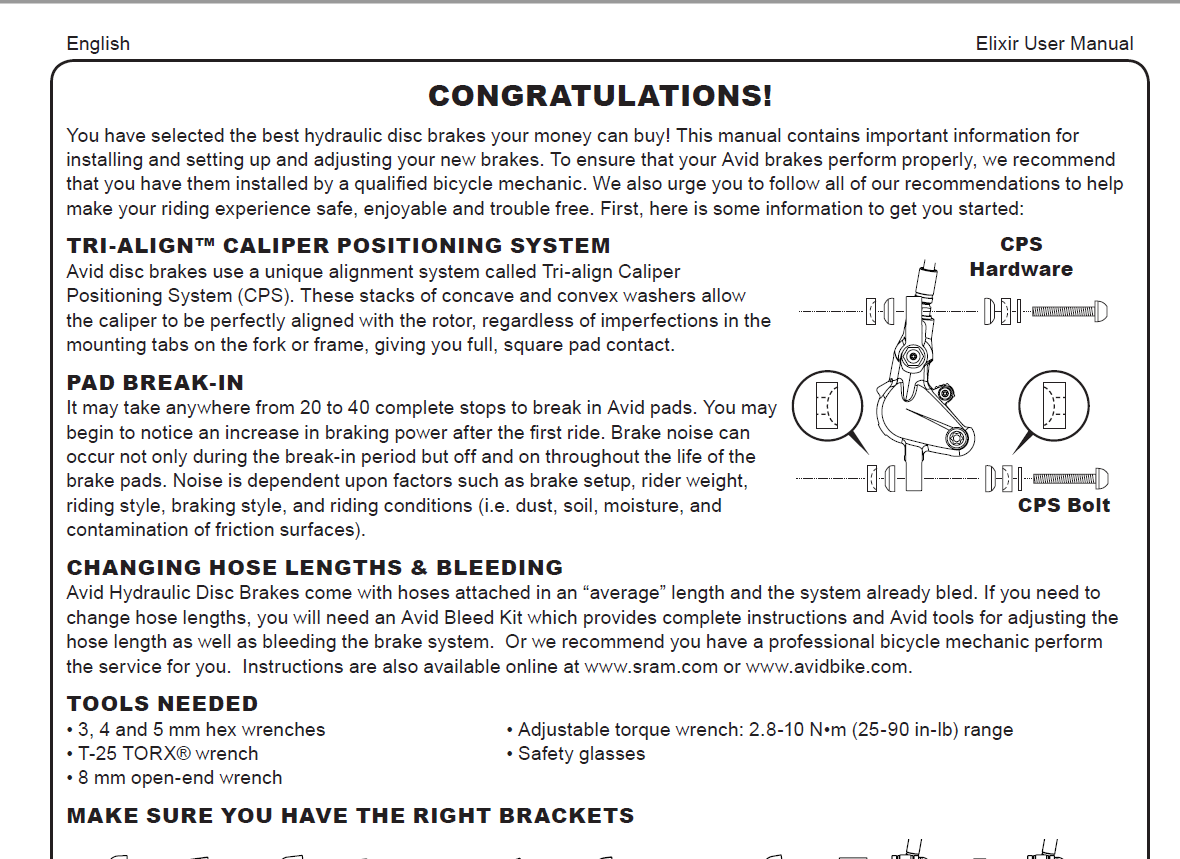

serggio
Цитата: Mike 372 от 20 Март 2023 в 10:07А я не понял, зачем нужны такие шайбы. Под каллипер их не подложишь, они его сильно приподнимут. А под шляпкой болта они ни чего не выровняют. У меня на одном велосипеде стоят такие. Там еще и шляпки болтов сферические. И в чем смысл?
Такие?

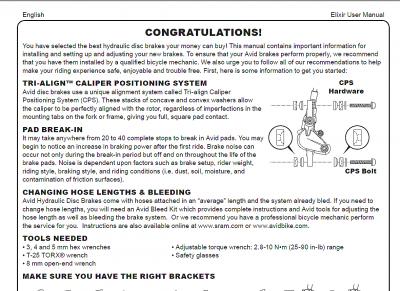

PaYAlnik
#2803
Из нормальных тормозов такие используются у SRAM/Avid (гуглить CPS), ставятся именно что с обеих сторон уха, и калиперы этой конторы изначально имеют сдвинутые вверх относительно колодок "уши", чтобы колодки мимо ротора не свисали. Остальные производители тормозов рассчитывают, что производители рам таки соблюдают стандарты, и сферические шайбы используются только в случае установки калипера через двухболтовый адаптер PM-PM, и только под головками болтов - "уши" калипера лежат непосредственно на адаптере.

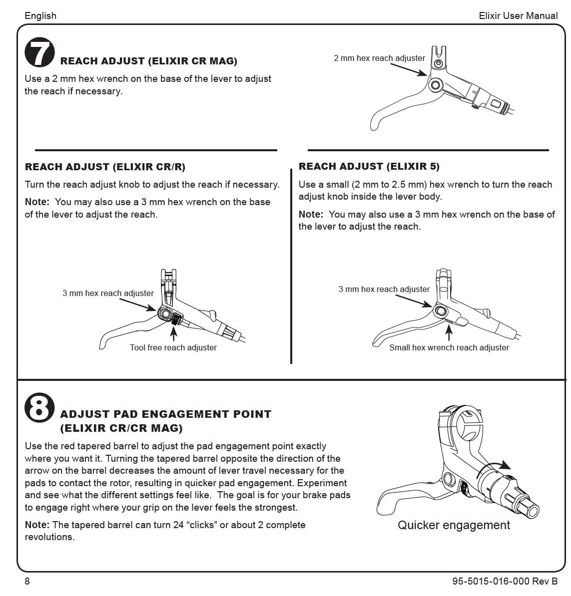

Крутилки на ручке к ходу собственно гидравлики не имеют никакого отношения. В подавляющем большинстве случаев они лишь двигают сам рычаг ближе/дальше относительно грипсы, при этом ход ручки остается неизменным. Редкие исключения, такие, как крутилка 'Power' на Hayes El Camino или 'Free Stroke' на Shimano c ServoWave меняют ход рычага чисто за счет изменения геометрии в механической части ДО поршня, причем в случае элькамин это изменение - побочный эффект, который скорее нежелательный.
SPIRITUS
Цитата: PaYAlnik от 09 Май 2023 в 05:22
Крутилки на ручке к ходу собственно гидравлики не имеют никакого отношения. В подавляющем большинстве случаев они лишь двигают сам рычаг ближе/дальше относительно грипсы, при этом ход ручки остается неизменным. .
Непосредственно на гидравлику не влияют, но если рассматривать в целом, то порой заметно меняется модуляция. Просто из-за того что меняется точка приложения силы на рычаге.
Я вот ищу баланс между удобством и модуляцией с помощью крутилки. Т.е. рычаг ставлю не в то положение, которое соответствует максимальному удобству)))) Именно из-за того что гидравлика начинает работать чуть иначе вследствии иного графика движения поршня.
Получается что сначала, при минимальном движении пальца, максимально быстро гидравлика выбирает зазор, а когда усилие на рычаге максимально, то это соответствует уже максимуму эффективности гидры. Т.е. характеристика более прогрессивна, а не условно линейная.

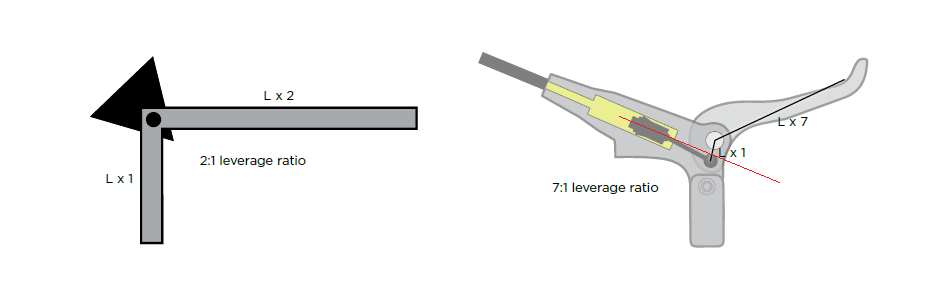

Чо?  O_O
Какой график движения поршня?  :laugh: Как он может поменяться крутилкой которая просто отодвигает или придвигает рычаг к грипсе?
Модуляция определена геометрией самого рычага и как толкатель самого там внутри конструкции перемещается - см на тонкую красную линию, я нарисовал
Brake levers are designed with the pivot positioned close to the pushrod. This provides increased leverage, where movement on the force input side of the lever produces less movement on the pushrod side, but also multiplies the input force by a factor equal to the leverage ratio to produce a greater output force to the master piston. Additionally, depending on how the push rod moves in relation to the lever pivot, leverage can change during the course of braking. This change in leverage is referred to as modulation. There are three types of modulation:
- Rising rate - leverage increases throughout the lever travel
- Falling rate - leverage decreases throughout the lever travel
- Linear rate - leverage remains consistent throughout the lever travel
Avid® Deep Stroke Modulation™ is a specially tuned rising rate. It generates lower braking power when the pads first touch the rotor - preventing accidental wheel lock-up and loss of control - and exponentially more power when pulling the lever further. The result is a wide range of usable braking power and greater control during different braking scenarios
Крутилки есть для изменения расстояния рычага от грипс - для регулировки удобства хвата в зависимости от длины пальцев, а есть еще на продвинутых моделях подвод колодки, что то сродни выбора свободного хода рычага.
SPIRITUS
[user]serggio[/user],
Нарисуйте ручку в предельных положениях регулировки и нарисуйте вектора сил при нажатии на рычаг и всё поймете....
Хотя тут ситуации разные могут быть в зависимости от конструкции.
