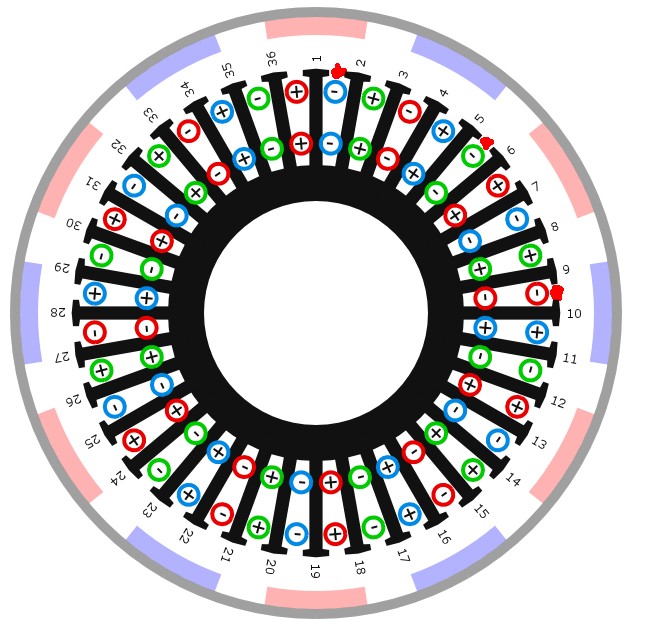

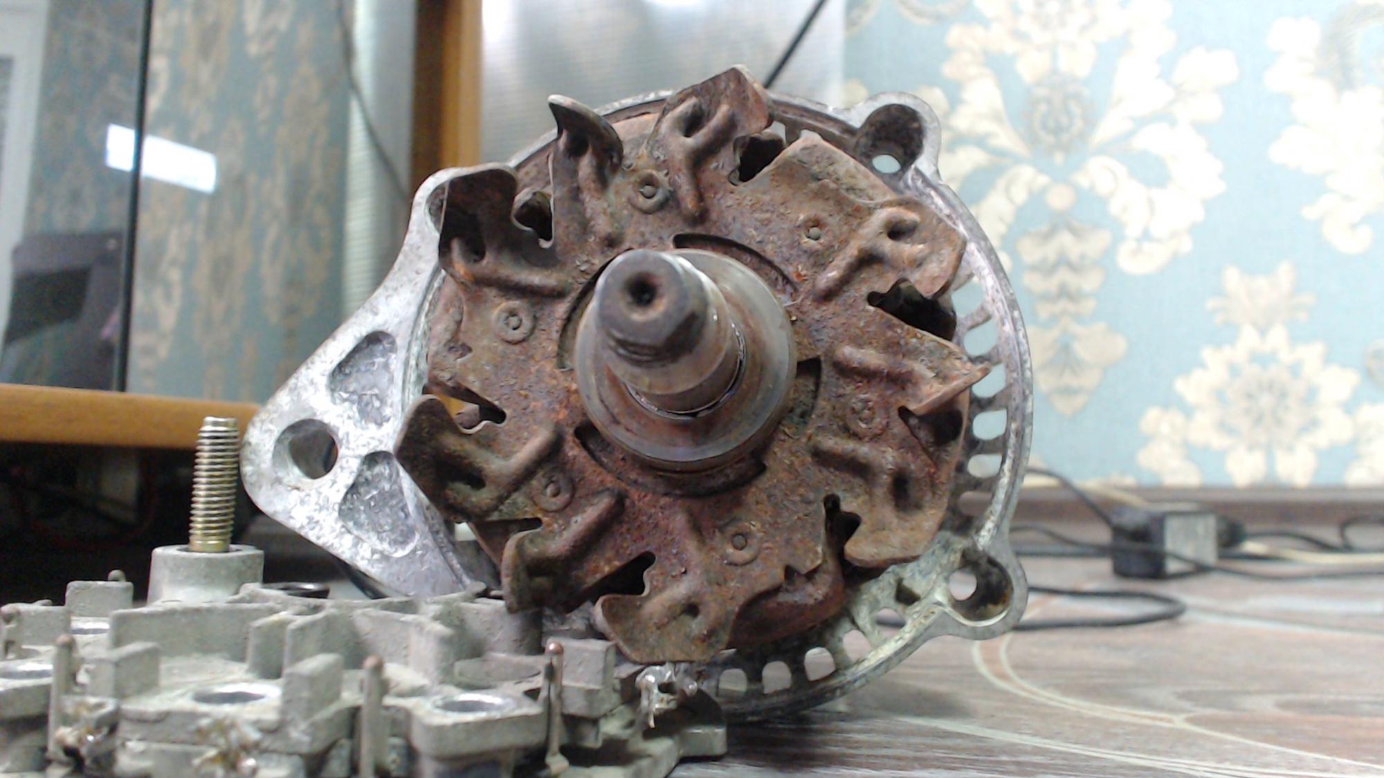

не понимаю, здесь ставятся между 1-2,5-6,9-10
а на втором фото они стоят просто 3 в ряд .... где правда ?
да,еще кое что , обязательно их располагать посередине статора , нельзя-ли с торца это сделать?  боюсь не поместятся.
мицубиси и хитачи разбирать не стал (отсутствует нужная головка ), просто посчитал полюса.
мицубиси аналог тоеты - также 36 зубов статора и 12 ротора
хитачи - 90 зубов статора и 12 ротора

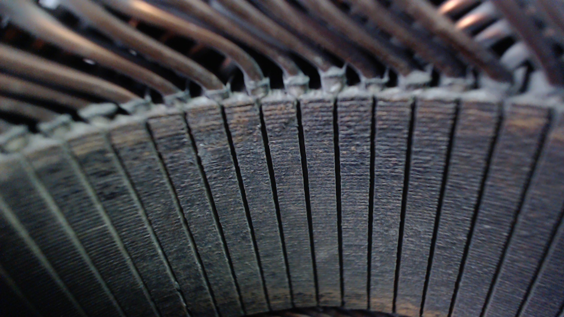

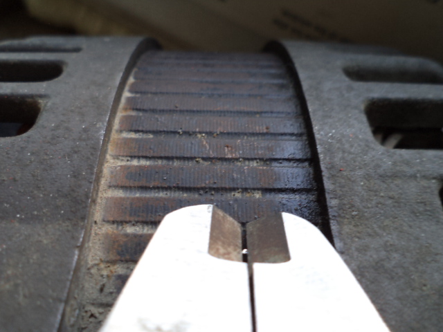

толщина пластин :
мицубиси 1мм
хитачи 0.5мм

Здесь нет никакого противоречия. Каждый из датчиков отвечает за свою фазу. И датчики можно разместить подряд, в соседних пазах, а можно сместить на несколько пазов, но при этом каждый из датчиков должен попадать на "свою" фазу. Датчики срабатывают от магнитного поля ротора, поэтому их надо устанавливать там, где изменение магнитного поля наиболее выражено. Это обычно середина магнитопровода. При установке на торцах датчики могут не работать. Датчики есть всевозможных размеров, в SMD исполнении их размер не более пары миллиметров и найти их не проблема.

Толщина пластин у Хитачи поинтереснее будет, но насколько я понимаю, он не совсем трёхфазный - нужно разобраться, что куда подключать.
Датчики можно ставить в любые пазы, которые соответствуют нужным фазам. Ведь на роторе 6 повторяющихся пар полюсов, а значит, для каждого датчика есть 6 равнозначных мест, где его можно установить.
Датчики обязательно нужно ставить там, где они будут правильно взаимодействовать с магнитным полем ротора.
Поскольку в генераторе полюса ротора имеют форму когтей, то правильное взаимодействие достигается в середине толщины статора, напротив середины ротора.

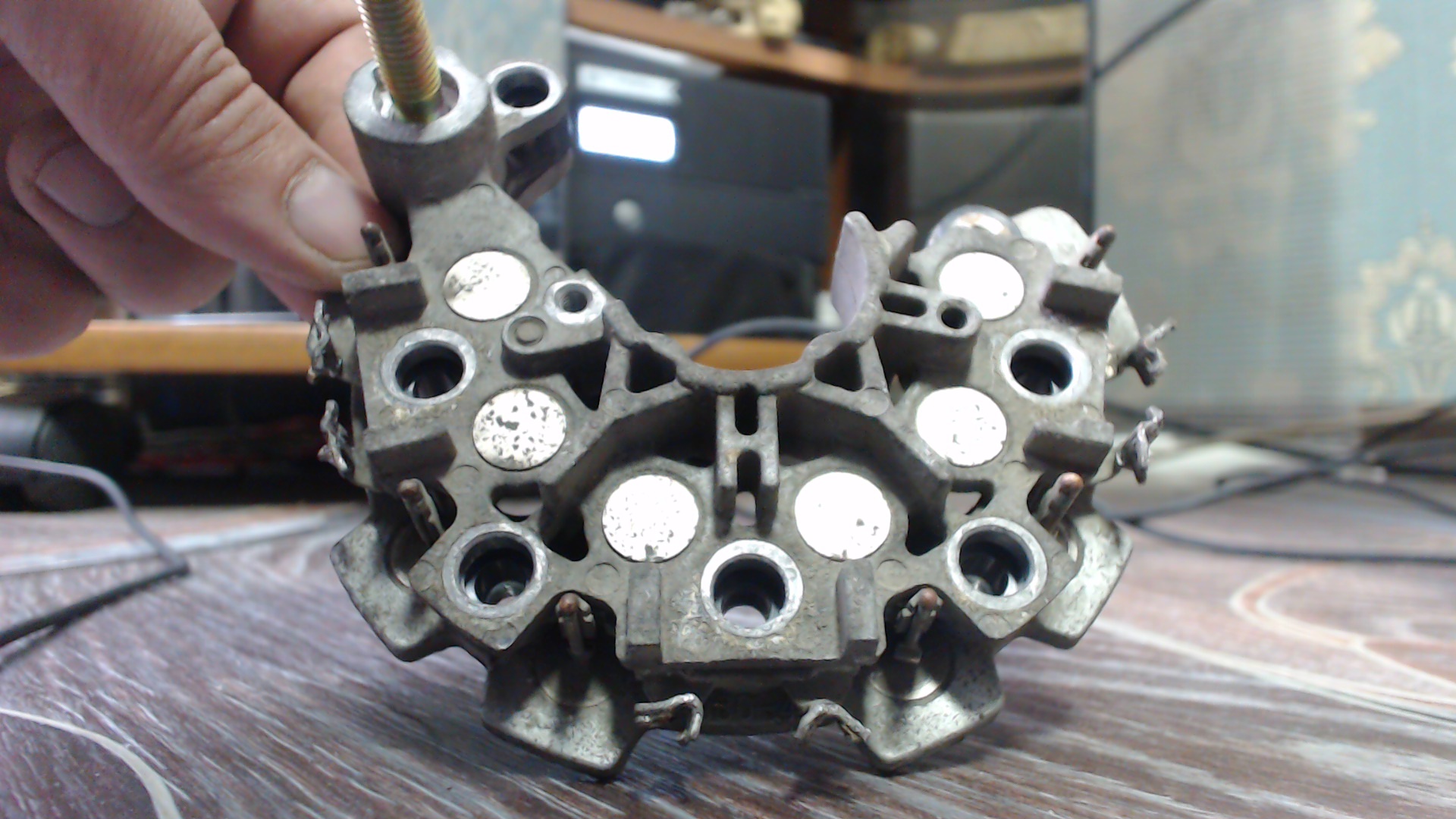

хитачи 12в 140а, 90 полюсов на статоре и 12 на роторе, проволока прямоугольного сечения , 2 звезды подключаются к мосту не параллельно , схему моста пока не понял.

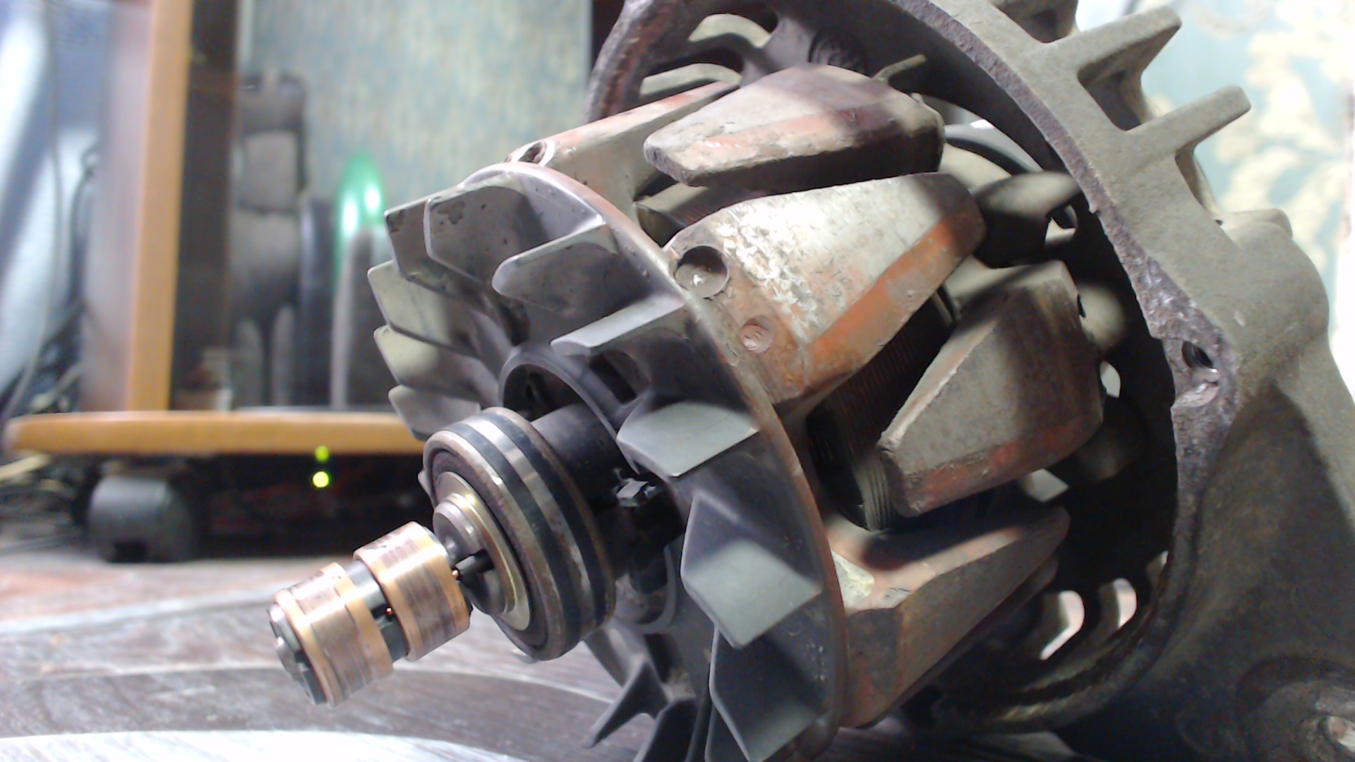

На вашем генераторе хитачи скорей всего 90N10P(90 пазов на статоре, 10 "когтей" на роторе). C 12 полюсами на роторе получается не сбалансированная система.
На первом фото вашего генератора холлы ставятся через три паза, т.к. Система 36N12P, на втором фото, что я выложил, холлы ставятся подряд без пропусков, т.к. система 18N12P. В вашем генераторе хитачи 90N10P холлы будут стоять через пять пазов.

DIVAS
Цитата: Alex75 от 09 Нояб. 2015 в 19:29В вашем генераторе хитачи 90N10P холлы будут стоять через пять пазов.
90N10P - это уже будет через три паза.
А через пять пазов - это в 90N12P.
В обоих случаях нужно понимать, что кроме взаимного размещения датчиков важно и начало отсчёта.

смею предположить что хитачи 6-и фазный , так как на диодном мосту 12 диодов.
