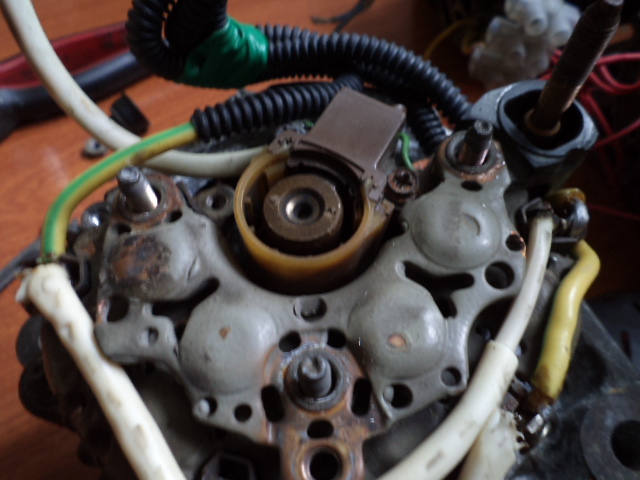

Mex, покажите фото внутренностей автогенератора(ротор, обмотки статора), чтобы знать как расставить датчики холла.

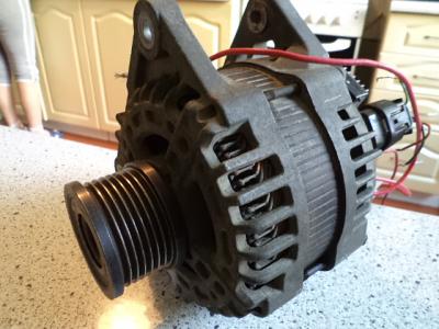

От какого производителя автомобиля генератор - это бесполезная информация, она не даёт никаких данных о внутренней конструкции. Ток/мощность - тоже позволяет судить лишь о габаритах, но не о конфигурации магнитной системы.
Лучше бы Вы сделали по несколько фотографий внутренностей каждого из генераторов и написали какие-нибудь данные о номинальной частоте вращения - тогда можно было бы на основе этих данных думать дальше.

Но чтобы понять, чего ждать от Ваших генераторов, нужно понять, что у них внутри. Там ведь может быть как 8 пар полюсов, так и 24 пары или любое другое количество пар, обмотка может быть как распределённая, так и сосредоточенная (маловероятно), железо статора может быть набрано из шихты как 2мм, так и 0.2мм. и ещё много разных нюансов, влияющих на его работу. Некоторые варианты будет очень проблематично разогнать до 5000 об/мин, и не факт что при этом их КПД будет удовлетворительным.

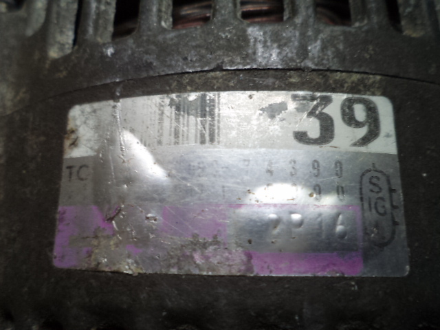

цель номер один на котором написано 39 , ниже выдавлены 2p 16

Распределённая обмотка, 36n12p (6 пар полюсов ротора, 36 зубов статора), это 30000erpm при механических 5000rpm.
Соответственно, если контроллер эти 30000erpm в бездатчиковом режиме поддерживает, то проблема не в этом.

А фотографии начинки двух других генераторов есть? (вид снаружи ни о чём не говорит)

кишки 2-х остальных покажу позже, разбирать надо )
