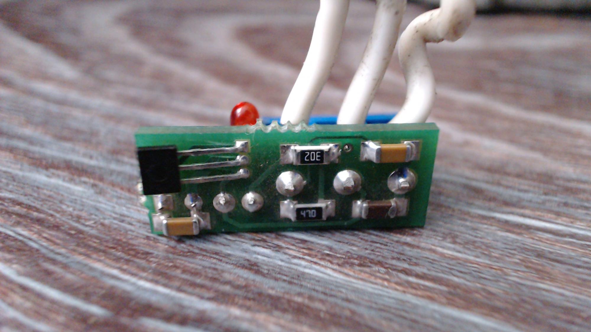

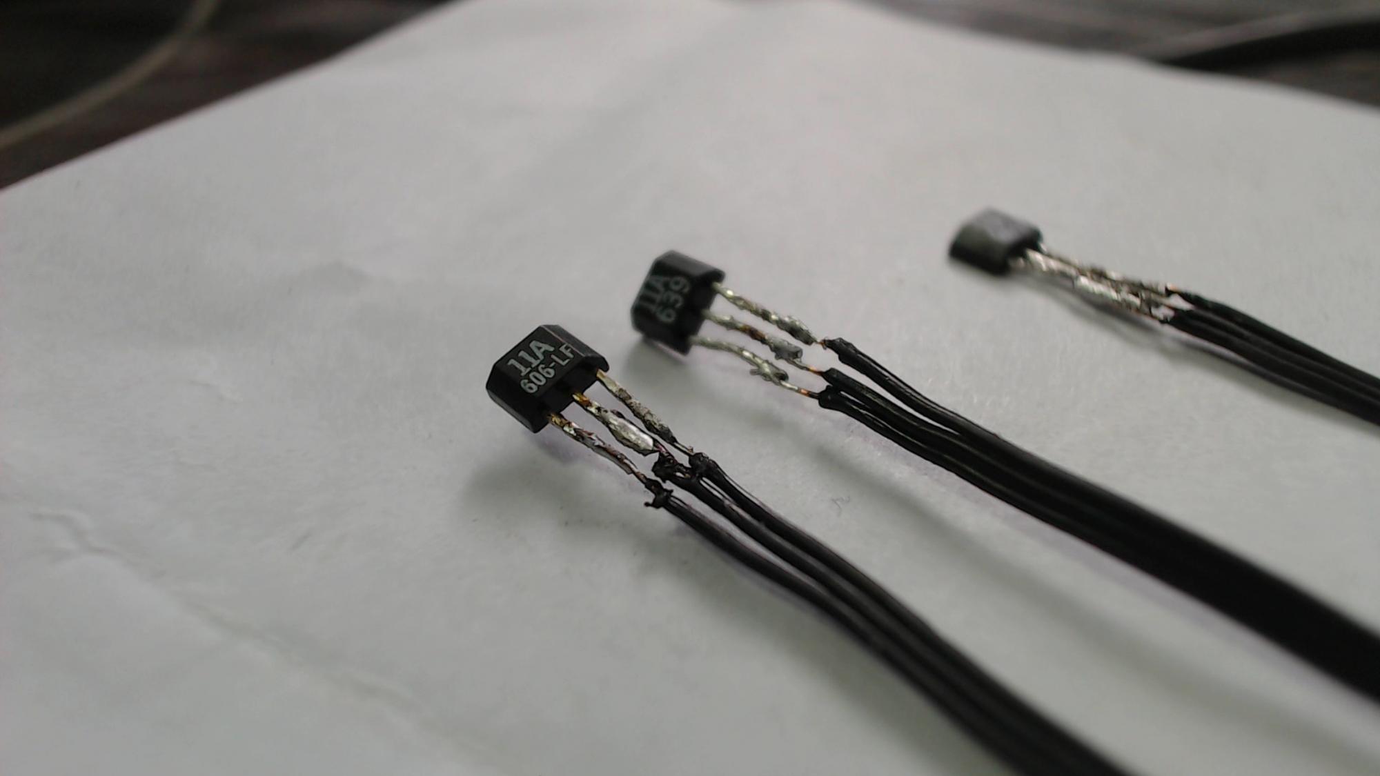

я тут нашел у себя вот такие датчики , но по маркировке не могу по ним ни чего найти , может кто сталкивался ?
DIVAS
Цитата: Mex от 11 Нояб. 2015 в 05:46я тут нашел у себя вот такие датчики , но по маркировке не могу по ним ни чего найти , может кто сталкивался ?
Если знать от чего они, было бы проще судить об их применимости для использования в генераторе.

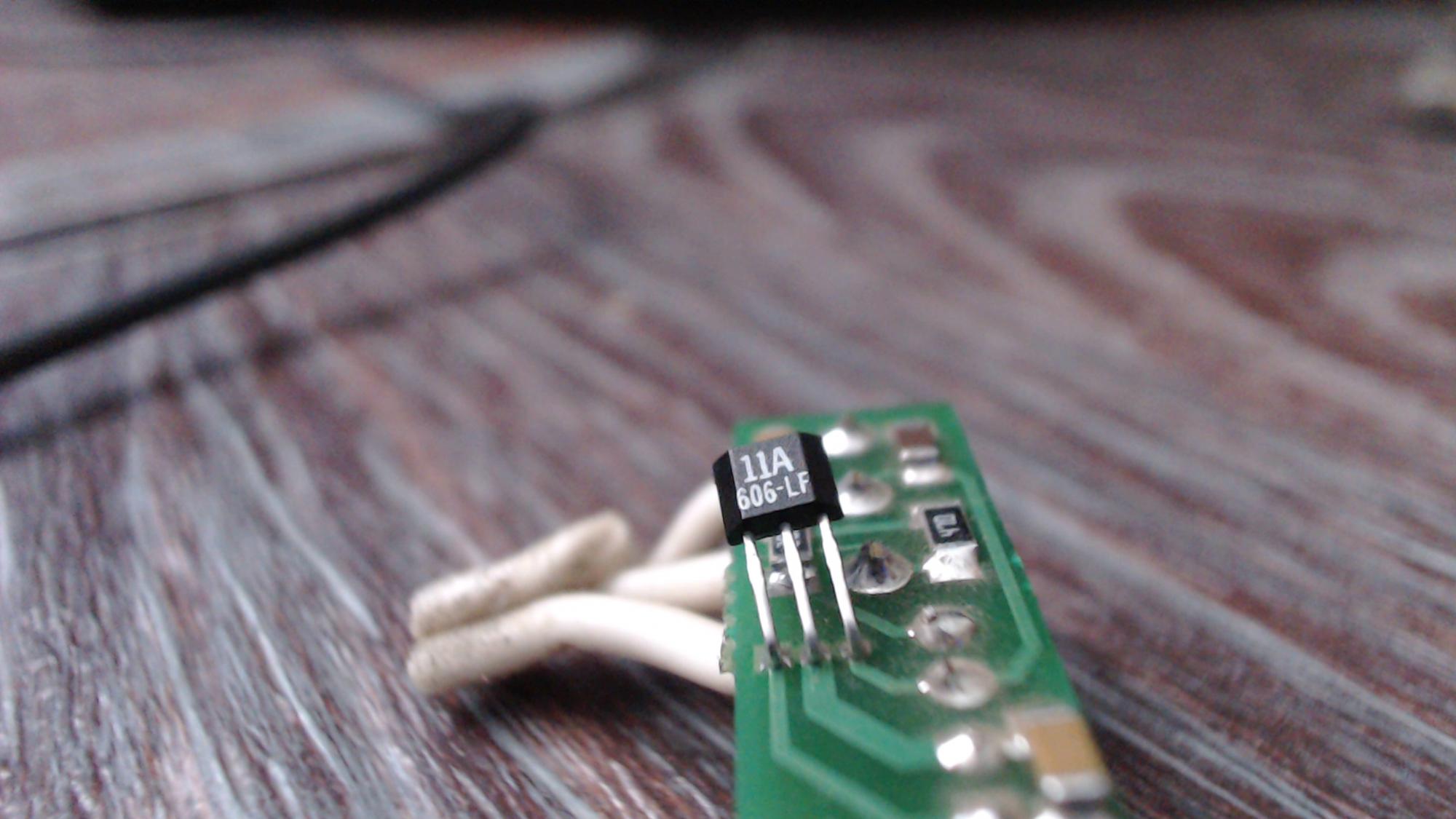

Mex
#1087
а еще есть SMD  S511A 831 , может его лучше ? боком расположить походу даже пилить зубы не нужно будет.
и он кажись более плоский, а там ну очень мало места.
я именно по нему даташит не нашел , а все похожие на него биполярные , такой можно ?
ReSharVladimir
Боком его нельзя, только плоскостью перпендикулярно линиям магнитного поля.

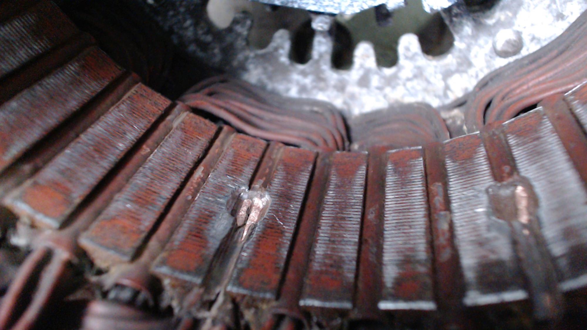

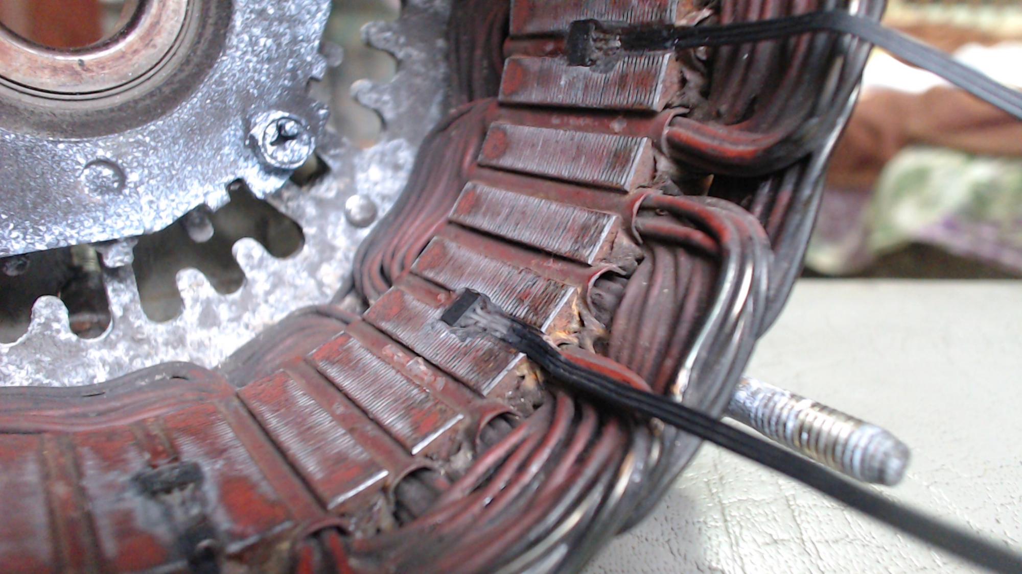

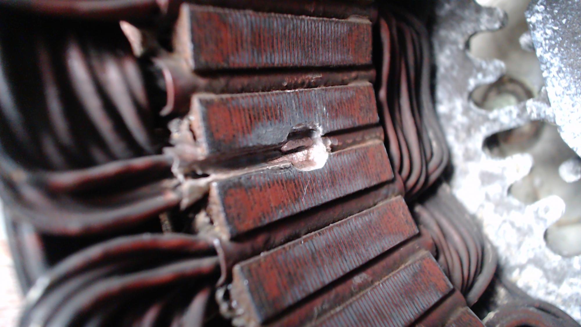

Mex
#1090
не дождался, и поставил первые о которых спрашивал.
пришлось немного проточить проволоку , чтобы глубже утопить датчики, буквально поцарапал , думаю не чего страшного не будет , лишь бы я угадал по расположению холлов.
вроде клей подсох, начну собирать гену.
вот только не в курсе .. их подключать напрямую к контроллеру или ту обвязку вешать, на которой плате эти датчики были ?
DIVAS
Напрямую. Главное распиновку не перепутайте. И следите за изоляцией, особенно между датчиками и обмотками. Если с фазы на датчик прошибёт - вышибет всё.

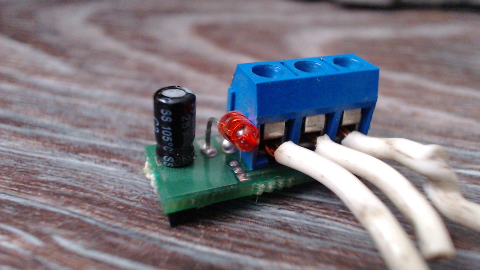

Mex
только что прозвонил на статор и на ноль...все норм
и чтобы перестраховаться хочу уточнить по распиновке.
лицом к себе ноги вниз , слева направо +-выход
DIVAS
Распиновку можно взять с платы, на которой они стояли - плюс и земля подключены на плюс и минус конденсатора, а выход подключения к конденсатору не имеет.
Kugoo M4 Pro 18Ah (2020)
Mex
чето я и не допетрил , спасибо!!
