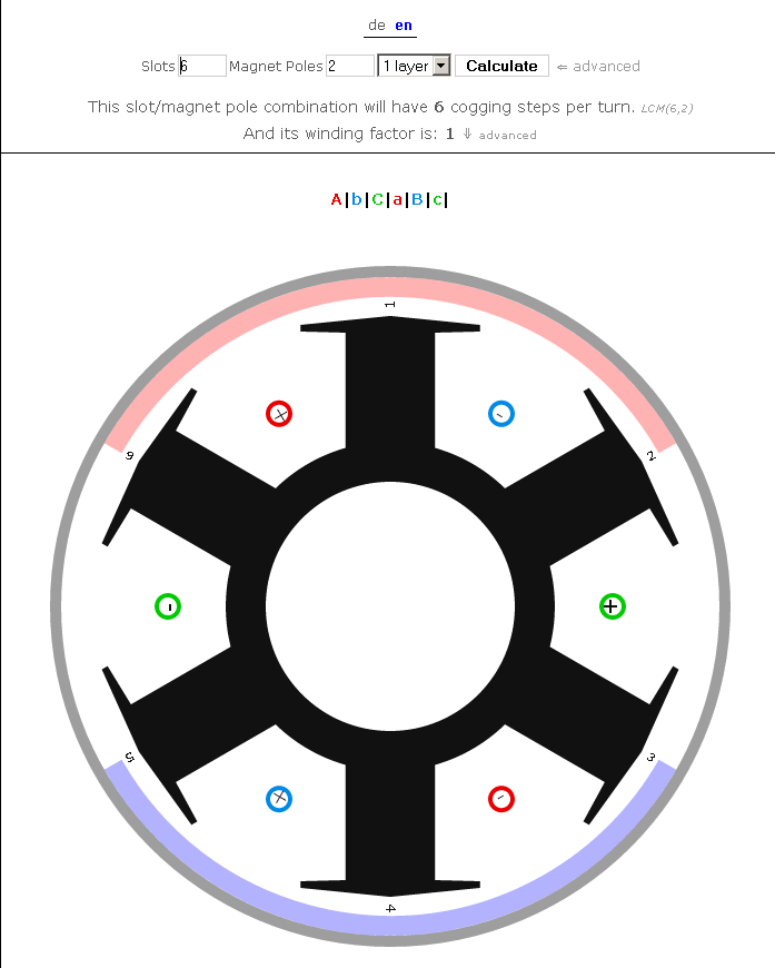

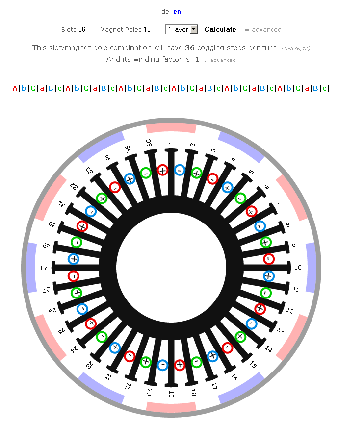

Поясняю в картинках.
Вот схема Вашего генератора, 36n12p.
Смотрим внимательно: через каждые шесть зубов намотка повторяется.
Для наглядности поделим всё на шесть:
За один электрический оборот произойдёт следующее:
При подаче прямого тока в красную фазу красный полюс ротора встанет напротив зуба 2
При подаче обратного тока в синюю фазу красный полюс ротора встанет напротив зуба 3
При подаче прямого тока в зелёную фазу красный полюс ротора встанет напротив зуба 4
При подаче обратного тока в красную фазу красный полюс ротора встанет напротив зуба 5
При подаче прямого тока в синюю фазу красный полюс ротора встанет напротив зуба 6
При подаче обратного тока в зелёную фазу красный полюс ротора встанет напротив зуба 1
Каждая фаза побывала в одном состоянии один раз - один электрический оборот завершён.
Один магнит ротора побывал над каждым зубом один раз - магнитный оборот завершён.
Ротор повернулся на 360 геометрических градусов - один механический оборот завершён.
Доказано: в этом конфиге 1 eRPM = 1RPM.

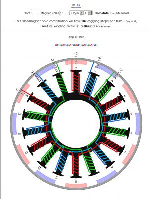

Вот схема конфига 18n12p.
Тоже для наглядности делим на шесть:
При подаче прямого тока в зелёную фазу синий полюс ротора встанет напротив зуба 3
При подаче обратного тока в синюю фазу красный полюс ротора встанет напротив зуба 2
При подаче прямого тока в красную фазу синий полюс ротора встанет напротив зуба 1
При подаче обратного тока в зелёную фазу красный полюс ротора встанет напротив зуба 3
При подаче прямого тока в синюю фазу синий полюс ротора встанет напротив зуба 2
При подаче обратного тока в красную фазу красный полюс ротора встанет напротив зуба 1
Конфиги разные, а результат одинаковый.
Добавьте на ротор ещё по одной паре полюсов - результат будет другой, но тоже одинаковый.
Если проделать всё тоже самое на исходных конфигах, то можно заметить: за один электрический оборот один полюс ротора приходит ровно в то место, где до этого был другой одноимённый полюс. И от статора это никак не зависит.
