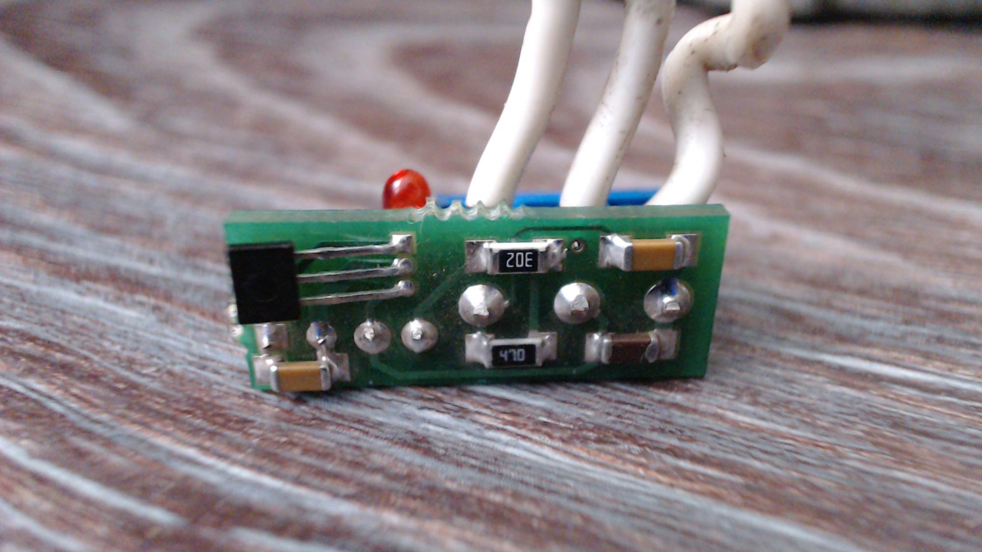

Mex
#1103
дерганья действительно исчезли, но вот почему греется  :bn:
первый запуск вообще не удался , поменял местами (АВ) не пошел, поменял местами (ВС) закрутился.
было поздно уже , сегодня попробую еще что нибудь сделать.

TOM
[user]Mex[/user], можно подключить к выходам датчиков Холла светодиоды с добавочными резисторами. На обмотку возбуждения подать напряжение, прокрутить вал вручную, и будет наглядно видно, как чередуются фазы.

В данной конфигурации генератора, как ни поставь ДХ, главное соблюдать чередование - через три паза.  Надо по-очерёдно перебрать комбинации подключения  сигнальных выводов ДХ к выводам контроллера, как в таблице.

Судя по видео, датчики стоят в правильном порядке. Крутится вполне нормально. Если бы было что-то перепутано, оно бы так не крутилось.
Значит, эксперимент с датчиками прошёл успешно - стало ясно, что причина дёрганий действительно была в фазоопределяющих цепях контроллера. И, очевидно, мы узнали предел eRPM этого контроллера.

Проверить правильность установки датчиков на позиции опережения "по умолчанию" можно с помощью светодиодного тестера. Повесьте на выход каждого из датчиков по светодиоду с резистором, чтобы видеть состояние выходов. Подходящие светодиоды и резисторы как раз есть на тех платах, с которых были сняты датчики, можно их прямо на тех платах и задействовать. Потом подайте небольшой постоянный ток на ОВ и совсем небольшой постоянный ток (через лампочку) между двух фазных проводов. При такой подаче тока ротор дёрнется и прыгнет в некоторое положение. Из этого положения его нужно слегка покачать рукой, глядя на светодиоды датчиков. При слабом покачивании ротора один из них должен гаснуть или вспыхивать, обозначая таким образом границу срабатывания датчика. Граница срабатывания датчика должна соответствовать положению залипания одной из электрических фаз. Аналогично для двух остальных фаз.
Ещё один важный момент насчёт датчиков и соединения обмоток. Для "звезды" и "треугольника" положения датчиков отличаются. Если тестирование датчиков светодиодами показывает, что границы срабатывания датчиков заметно сдвинуты в одну сторону от точек залипания, то обмотки нужно перекоммутировать в другой вариант соединения.
Для этого генератора 36n12p датчики в пазах соответствуют соединению обмоток в треугольник. Для соединения в звезду датчики должны располагаться не между зубами статора, а точно на них.
