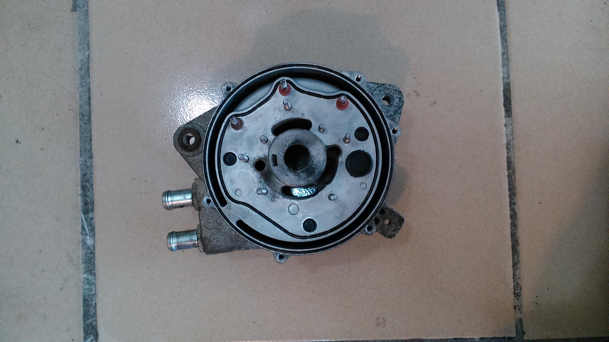

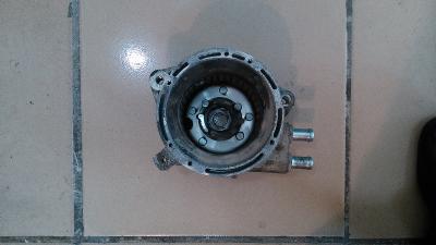

Генератор с ё4VD.Имеет жидкостное охлаждение.
Mex
#1171
Цитата: Rus25 от 17 Нояб. 2015 в 03:03
Он как раз для твоих целей с водяным охлаждением.
спасибо за наводочку , я и не предполагал что такие бывают , а у меня получается система подачи забортной воды имеется...

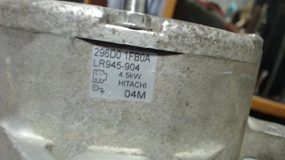

Генератор ёvd  ниссан .Я правильно понял, вы приморец?

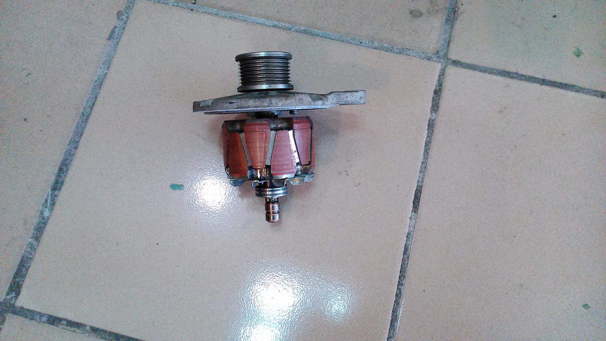

пол часа назад  встретились с товарищем "Rus25" , передача гены состоялась.

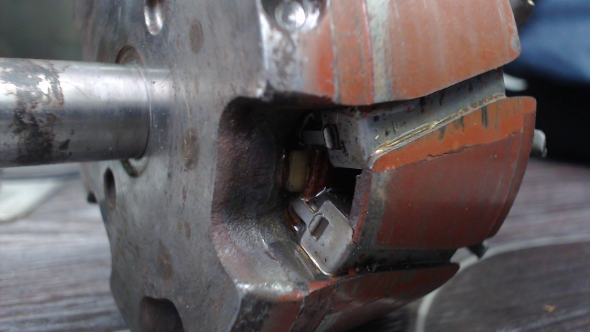

как только зашел домой сразу вскрыл здоровика , увесистый...
но что я там обнаружил смутило мне разум.

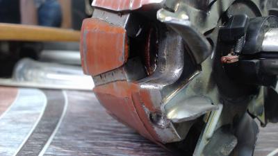

на роторе между когтей стоят магниты... самые настоящие магниты пока-что прихожу в себя.
sans360
  Магниты нужны для самовозбуждения генератора. Данный принцип применяется на тракторных генераторах г700 .
ReSharVladimir
Значит, питание ОВ не потребуется. Разве плохо?
http://elsamokat.narod.ru/
sans360
 Питание ов потребуется. Магниты слабые и их хватает только для самовозбуждения.
ПАНиК
Если магниты нужны только для самовозбуждения,то  можно предположить,что этот генератор может работать на автомобиле без АКБ.
Ну а в конкретном случае Меху будет проще экспериментировать.
Кстати,сообщи макс ток генератора. Ну или марку-модель,интересно узнать параметры.
sans360
 Так оно и есть, по крайней мере на тракторе, заводим дизель с буксира и без аккамулятора ездим со светом.
Mex
#1181
42 вольта , как сказал "RUS25" (если я ниче не напутал)
купил подшипники , поставил, попробовал запитать без подачи на ОВ - результат отрицательный.... на слух  и на глаз ведет себя так же как и без магнитов на роторе.
конфигурация 36n12p

Да 42 вольта .Подавать на ОВ нужно.Если не ошибаюсь половину напряжения питания.

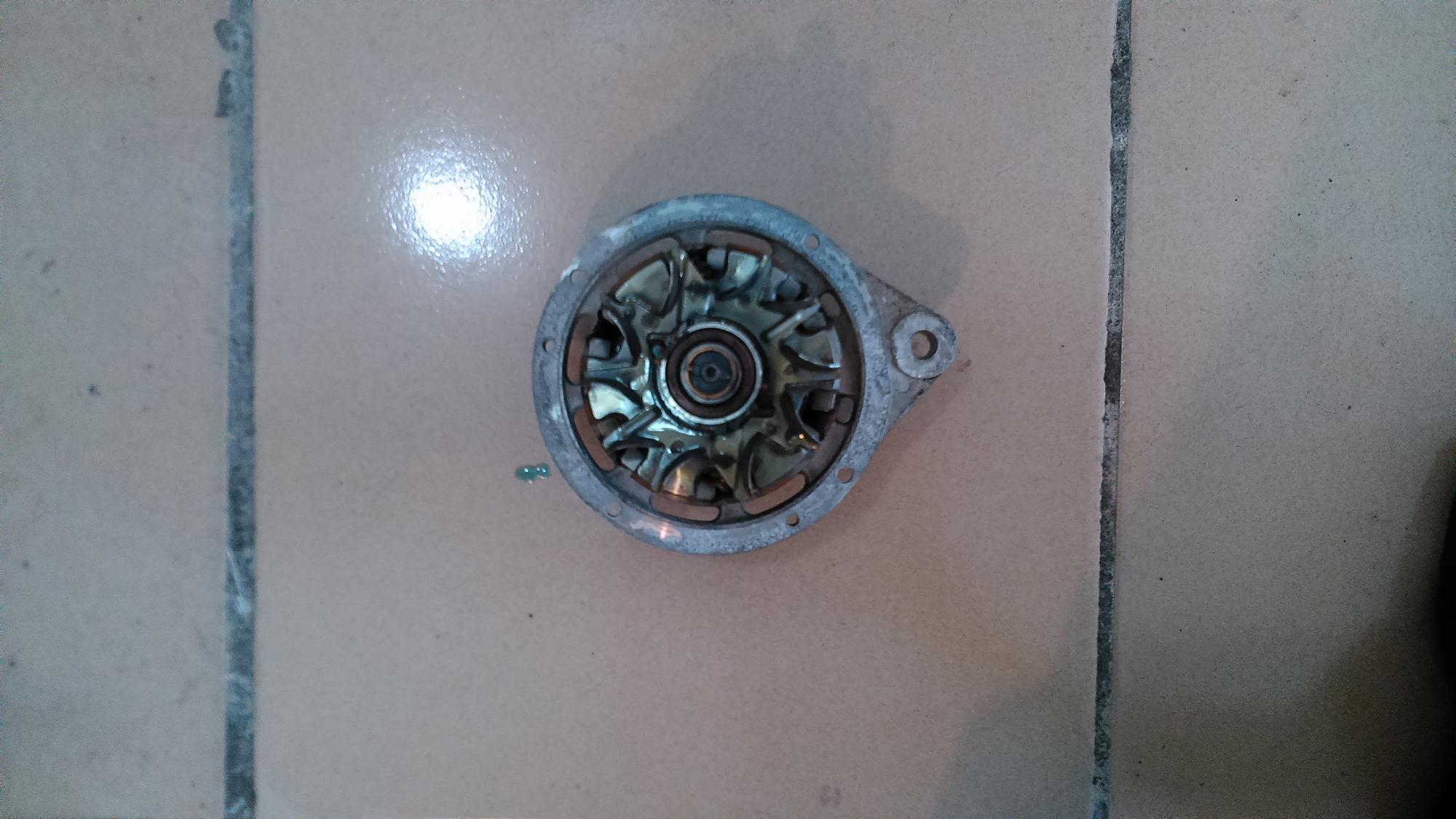

чето он клинонул , видимо на переднем подшипнике шайба была, скорее всего ротор за болты поджимной херни  цепонул, ща буду разбирать  :-(
шайбы были? , признавайтесь..
обнаружил покоцаности на задней крышке от крыльчатки.
подшипники купил какие были в подшипник сервисе на дз .., по замерам маленький должен был быть толщиной 13мм, дали 10мм, большой  вроде 14 - совпал.
родных у них не оказалось , хотя консультант - баба прям так все правильно сказала, и сказала что родные есть, а по факту нету ...родные с проточками по внешнему контуру для пластмассовых колец по типу как на поршнях.

Не признаюсь.Занимался ремонтом генераторов, есть шайбы.Прикинь нужный размер.А была или нет не помню.
Mex
#1185
изготовил шайбы, погонял его.....
получилось разогнать до 2800 об\м в бездатчиковом режиме при напряжении 48в, до срыва с 12в на ОВ, при разном токе ОВ.
думается мне, что при уменьшенном токе ОВ получится достичь и больших оборотов в бездатчиковом режиме но при нагрузке....
хотелось бы это узнать и раньше, но как дать ту нагрузку как на воде (в ванной не вариант пол ванны на полу окажется)  :sorry:
получается ждать весны, пробовать того гену подключить с датчиками и без и померить обороты.. как то так
