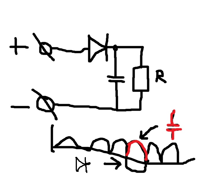

Rus25
Цитата: Mex от 21 Нояб. 2015 в 00:42
но все же ... если речь идет об обратной переменке , думаю диод уместнее нежели кондер, поправте...
не только куллер спасать но и аккум
Нужно не заморачиваться с кулером ,его тока под нагрузкой не хватит . Ну и для возбуждения нужен постоянный ток  .Не пробовал просто подать нужное напряжение (например 8 вольт)
Mex
#1210
8 вольт наверно подавал , тот регулятор по мимо тока еще и напряжение меняет , точно не могу сказать в каких пределах , не помню...
ну тогда параллельно 2,3 вентилятора главное чтобы не дохли , может сегодня руки дойдут попробую с диодом, с кондером, жаль осциллографа нету  :-(
пока на вот таком остановился
мда, всетаки обманул , напругу тот регулятор не меняет, только ток лампочки в 3 ампера гасит до 2-х , видимо раньше разряженный аккум сильно просаживался, вот я и сделал вывод , что напруга меняется )) пока что дозаряжаю 48в аккумы, а потом снова тесты.
Mex
#1211
что получилось...
по прежнему схема та-же, но донести попробую точнее..
так вот, на ОВ появлялось напряжение (подавая только на статор)
крутились вентиляторы ,чисто от обмотки ОВ.
дальше я поостерегся так работать, прошу поддержки.
TOM
[user]Mex[/user], всё правильно. Электродвигатель можно сравнить с трансформатором, только одна из обмоток вращается. И если на одну из обмоток подать переменное напряжение, на второй напряжение тоже появится.
Mex
#1213
исходя из этого делаю вывод, что обратная переменка всетаки есть и подавать на ОВ нужно не на прямую , а только через диод - чего я раньше к сожалению не делал ....поправте если ошибаюсь.

TOM
Обмотке возбуждения все равно, как будет подаваться на нее напряжение - от блока питания, аккумулятора, регулятора, через лампочку или диод. А вот то, что подключено к ОВ, может пострадать от выбросов напряжения.
Mex
#1215
да это понятно что обмотка не куда не денется , речь идет именно обо всем остальном.
вот хотел же замерить напругу... бляха
то есть не только диод поможет аккуму но еще и напругу ограничить нужно, надо померить ее на полном газу.
или диодом все и ограничится , пока думаю...
ну где же всезнающий когда он так нужен?
TOM
Для того, чтобы убрать выбросы ЭДС самоиндукции, диод подключается параллельно обмотке возбуждения.
Mex
#1217
а если по русски?
захватите все факторы риска !
и почему именно параллельно ? я в курсе того что на диоде потеряется около пол вольта.
TOM
Вот типовая схема подключения генератора в автомобиле. Здесь диод Д4 защищает схему регулятора от выбросов напряжения. Без него транзисторы могут выйти из строя.

Ser
#1221
[user]Mex[/user], последовательное подключение диода, как у Вас, гасит только 0.6В. А паралельное, как [user]TOM[/user], советует, гасит излишки напряжения на себя, через пробитие полупроводникового перехода диода.
Если например выброс напряжения 10В, и попадёт по направлению выпрямления тока диода, то на вентилятор попадёт на 9.4В больше положенного, что для него может быть много. Это пример для последовательного включения диода.
TOM
[user]Mex[/user], Чтобы не горели твои вентиляторы, диод нужно подключать параллельно обмотке возбуждения, а не последовательно, как на твоем рисунке.
