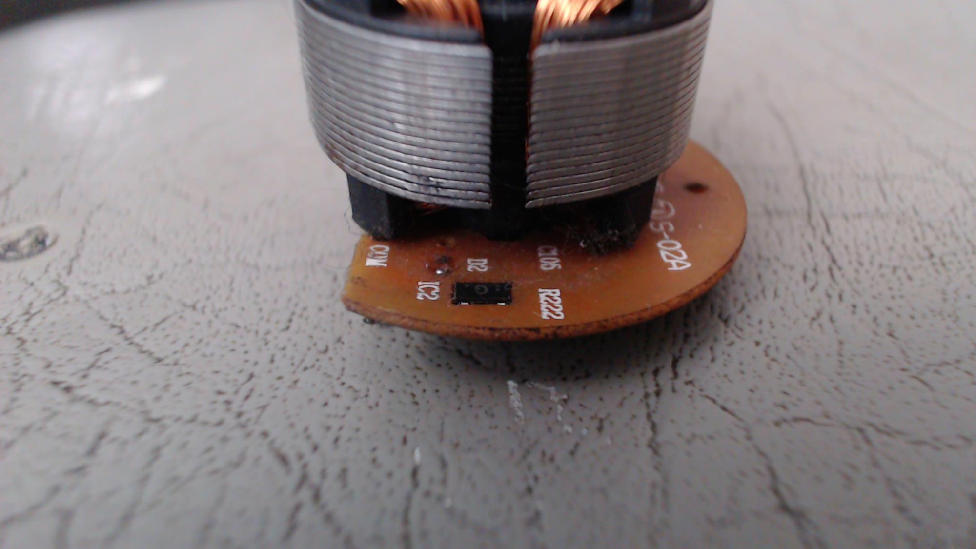

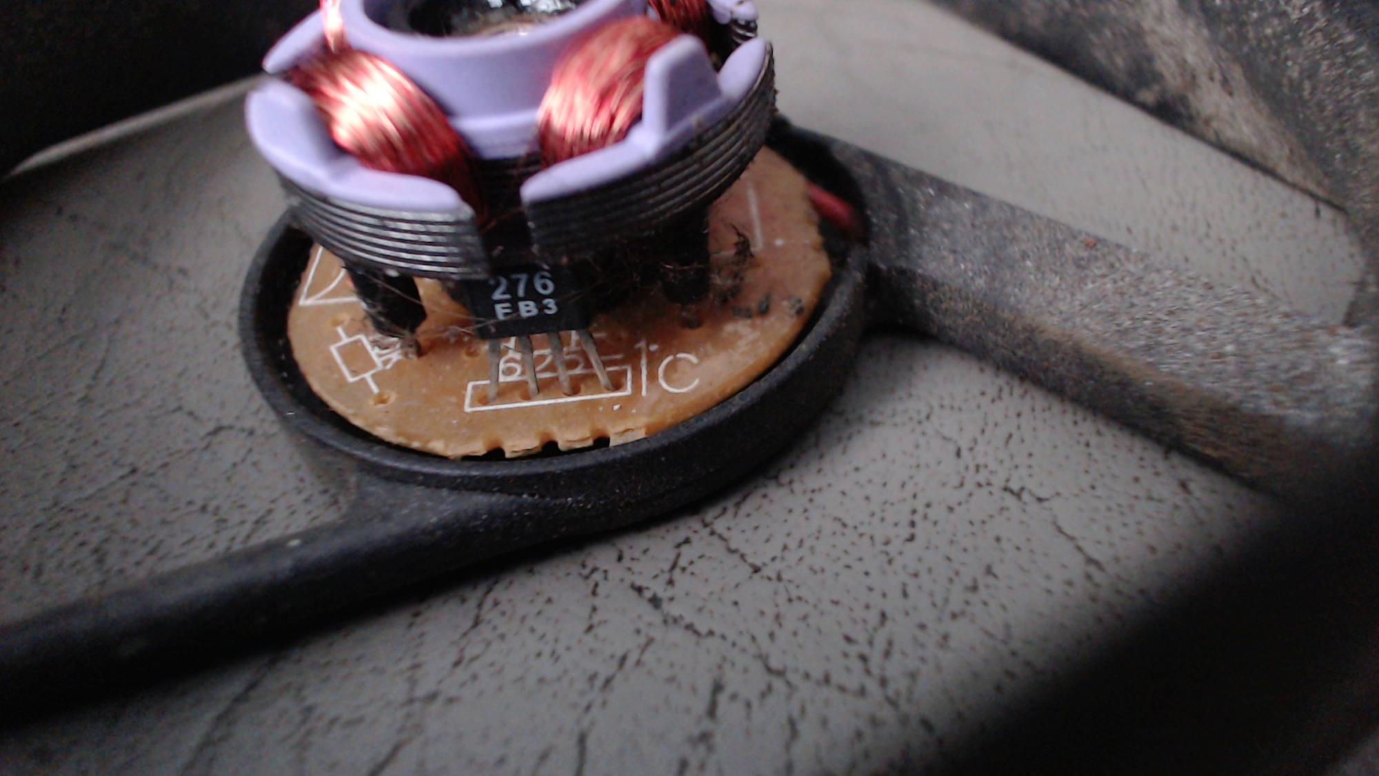

Mex
#1199
подключайтесь все !!! вентиляторы дохнут !!!
практически такой же крендель стоит на первом сгоревшем.
все что осталось от первого

ReSharVladimir
Они и будут дохнуть. Любой бросок напряжения в два-три раза превышающей напряжение их питания будет выводить их микросхему из строя. А в цепи с индуктивной нагрузкой именно так  и происходит.
У меня уже был такой опыт с вентиляторами, пока в цепь осциллографом не слазил, не догадался. А бросок напряжения был от работы расположенного рядом мощного реле, по цепи питания 12В импульс под сотню вольт проскакивал!
Если уж ставить, то не диод, а мощный стабилитрон параллельно вентилятору. Можно еще конденсатор добавить.
Но уважаемый [user]DIVAS[/user] правильно советует, возьмите лучше автомобильные лампочки накаливания, эти без проблем кратковременные броски напряжения выдержат.
