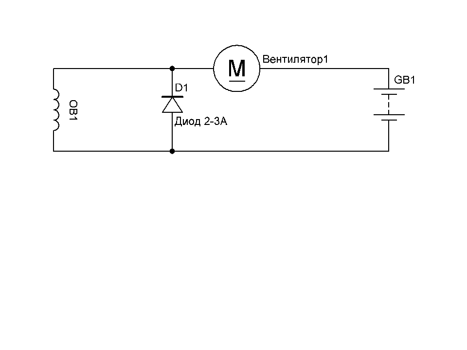

Как почему, у Вас же они горят(вентиляторы) и мы сейчас думаем как бы их защитить. Но в данном случае, вентиляторы не совсем правильно использовать. Лучше пару мощных резисторов, параллельно или последовательно(смотря какие резисторы есть по номиналу) или же лампы накаливания.

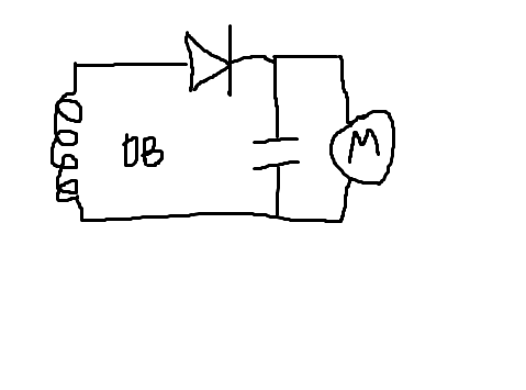

по прежнему схема та-же, но донести попробую точнее..
так вот, на ОВ появлялось напряжение (подавая только на статор)
крутились вентиляторы ,чисто от обмотки ОВ.
дальше я поостерегся так работать, прошу поддержки.
Ваша схема подключения вентилятора не правильна. Во всяком случае я её так вижу. Попробую нарисовать как нужно.

Вот правильное подключение вентиляторов в качестве балласта, как и предлагал [user]Divas[/user],
Цитата: DIVAS от 20 Нояб. 2015 в 22:25
Вентиляторы дохнут потому, что ток потребления ОВ очень дёрганый, а вентиляторы эти чистую постоянку любят - там внутри двухфазный БДПТ и схема управления.
Используйте в качестве балласта какие-нибудь лампочки (можно купить в автотоварах), они дольше проживут.
Плюс к выше перечисленному, из схемы видно, что при переменной составляющей ОВ, напряжение попадающее на вентилятор суммируется с напряжением GB1, от чего вентиляторам и плохеет. Диод режет через себя это напряжение. Но вроде как в таком подключении, как на моей схеме, ток через вентилятор может вообще не проходить? Нужно прикинуть как оно там вообще работает. Вот схема вентилятора:

Именно так как вы подключаете вентилятор в качестве ограничителя тока ОВ(судя по Вашей схеме), вообще не работает это самое ограничение, или дорисуйте источник питания ОВ ибо не понятно.
В той схеме которую я нарисовал, вентилятор тоже не следует использовать. Он во первых маломощный(0.2А выгорит обмотка), во вторых может не работать - ни кто не пробовал, ибо это не правильно.
А правильно использовать вместо вентиляторов лампочки накаливания, мощные резисторы, электронные схемы(ШИМ).

Как же Вам объяснить, что энергию не в нужное русло направлять, а ограничить эту самую энергию подаваемую на ОВ. А подаём мы её от источника питания, в данном случае от аккумуляторной батареи.
Использование вентиляторов в качестве ограничителя не правильное решение.

Нету там переменки при подаче напряжения на ОВ от внешнего источника питания. А если всё же боитесь убить аккум, то подключите диод как в моём примере и все отрицательные выбросы напряжения будут гасится диодом. (Положительные же будут "подзаряжать" аккум. %-) /:-) )

При такой схеме подключения диода и вентиляторов, подавая напряжение(переменное от контролера) на статор, действительно вентиляторы будут крутится, так как на роторе(ОВ) наводится напряжение(аналог сетевого трансформатора) и диод выпрямляет переменку - получаем постоянку от чего и крутятся вентиляторы. Но нам ведь не трансформатор нужен, а электро мотор! Поэтому, подавая напряжение на статор, магнитное поле статора должно взаимодействовать с чем-то, чтобы оно крутилось!?  В нашем случае что-то это ротор, но ротор без ОВ просто кусок железа с которым взаимодействие мизерное - около нуля.
Выход есть, и даже несколько.
1. Закорачиваем ОВ и получаем асинхронник/вентельник и т.д. (условно)
2. Ротор делаем на основе постоянных магнитов получаем  безколекторник (BLDC в английской терминологии) с внутренним ротором.
3. Ротор делаем из железа и наматываем на него катушку - ОВ, на которую подавая постоянное напряжение получаем магнитное поле с которым и взаимодействует магнитное поле статора. Меняя ток в ОВ или подаваемое напряжение на ОВ мы меняем силу магнитного поля ротора, а значит и то самое взаимодействие полей, при этом меняются обороты получившегося двигателя. Чего Вы собственно и добиваетесь. Уменьшаем ток ОВ - увеличиваем обороты, увеличиваем ток - уменьшаем обороты.
Подключая вентилятор(хотя нужно мощное сопротивление) по вашей схеме с диодом Вы ни как не можете управлять током ОВ, так как он включён параллельно - ток через вентилятор течёт сам по себе, не зависимо от тока ОВ(вот почитайте).
Подключите по моей схеме, только замените вентиляторы автолампочками, как и советовали колеги раннее, вентиляторы для этого не подходят, диод можно не ставить.

схему я рисовал для пимера (как крутились вентиляторы от ОВ) , а тролить не тролю - просто не верю, не принимаю вашу схему .
хочу сам разобраться что нужно для того чтобы и вентиляторы не горели и чтобы аккуму хорошо было
просто на работе у меня тоже люди не пальцем деланые, и советуют вообще другое, и тут один предложил кондер параллельно вентилятору, второй стабилитрон параллельно вентилятору, а про аккум никто не помнит , сколько людей столько и мнений  %-)
переменку в допустим 50в акуму никак нильзя он от этого крякнет, ваш параллельный диод не поможет в этом случае (мне так кажется).
по вентиляторам попробую разжувать ... ограничевая ток ОВ мы что нибудь обязательно греем - будь то лампочка будь то еще какая нибудь хрень , а вентиляторы только пользу "греясь " принесут ... вот както так я вижу.
