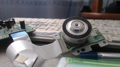

сижу чешу репу, как совместить вал с ротором сидюшного моторчика, вы втулку изготавливали ?
