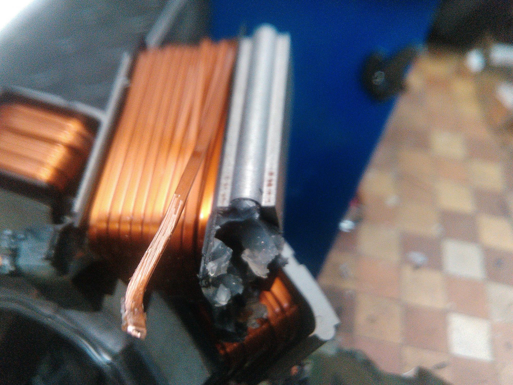

По изоляции, лак - эт хорошо, но не имея много опыта таки будет протираться провод. Я полиимид (каптан) пользую . Толщина его 0.15 (бывает и тоньше) а перебить не реально. По намотке, мотать отдельно зубья и параллелить крайне не советуюТ люди из за разности индуктивностей и сопротивлений (не идеальность намотки) лучше тяни одну фазу все катушки сразу в один провод (сечением не менее родного генерного), потом вторую и потом третью фазы. по виткам - до заполнения или сколько влезет. (это и тяга выше чем витков больш воткнёш и по напряжению запас будет на будущее

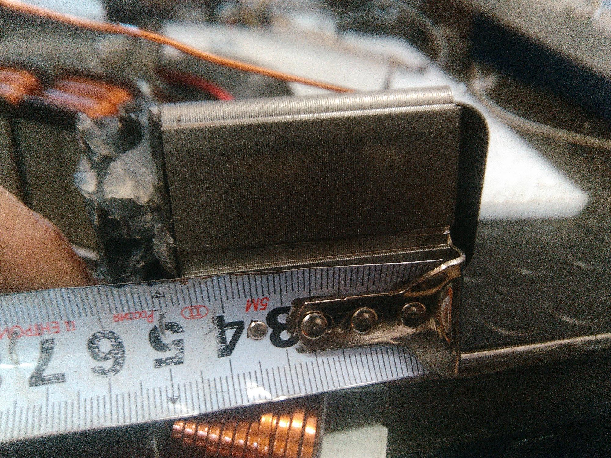

Если увеличить картинку, виден изолятор. он гораздо тоньше картона и во много раз прочнее, по всякому провода тягал и наматывал, ни разу не перетёрлось на острых краях статора

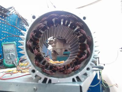

Значит поклеил я сегодня 24 магнита. Но зубцовое залипание осталось! Хотя и поменьше, чем с 12 магнитами, но все же "липнет" 72 раза за оборот. Может дело в форме магнитов? Скруглить их? Прямо после поклейки.
Еще экспериментировал его в качестве генератора. Намотал на один зуб 20 (мо моему) витков проводом 0,85. Вал зажал в патрон сверлильного станка.
При 1245 об/мин (измерял частотомером 249Гц на зубе) - 5,45В (переменки) 7,67 амплитуда. При закорачивании "обмотки" - 18А.
Подключил кусок провода в качестве нагрузки, напряжение 3,25В х 10,5А = 34Вт в нагрузку.
Подключил второй - 4,63В х 5,00А = 23Вт.
Подключил третий - 2,75В х 11,90А = 32Вт.
Крутил-вертел в патроне ротор на этих оборотах где то минут 20, сильно нагрелся двигательсь станка, но он и от холостых греется. Генератор едва теплый. Думаю, тыщи 2,5-3 переживет по потерям.
Не знаю, какую плотность тока в обмотках выбрать. И как рассчитать напряжение/число витков на зуб при включении в звезду. Там ведь не два напряжения, а вроде как 1,73. Значит выходит у меня 7,67*12*1,73=159В. У меня напряжение будет в 2,5 раза ниже, а значит и витков нужно во столько же раз на зуб меньше - 8 витков. Как то многовато выходит :) Смогу "засунуть" туда провода максимум втрое. Ну а больше на 0,57мм2 чем 10А думаю не выйдет давать. И того 1800Вт смогу затолкать. Или где то ошибка.

Намотал по 4 витка тоненького проводка (0,2мм)для пробы, звезда.
ток холостого хода 8,5А, обороты - 2575. Момент проверить не могу, провод сгорит вмиг)) Блин... 500+ Вт в нагрев. Слишком жирно. В паз у меня может зайти с трудом 60 проводов. Решил мотать чуть поменьше. Хотел сначала 4 витка по 7 в жгуте. Теперь наверное будет наоборот.
Но 4 проводка... это я с трудом и кратковременно 50А смогу засунуть. т.е. 3кВт.
При 4 витках рассчетно шло 5,5 метров провода, 48мОм между фаз. При 50А будет всего то 120Вт. 620/3000=21% потерь при 3Вт. Неплохо, но при 1КВт будет под половину  :laugh: Не хочу так.
Теперь буду мотать 7 витков видимо по 4 жилы впараллель. Но тогда между фаз будет около 140мОм, что при 50А даст 350Вт тепла. Но зато меньше при меньщей мощности, а вот ток ХХ должен упасть 2,75А, 165Вт. При 3КВт потери примерно равные, а вот на мощности поменьше - заметно ниже. Но тогда и обороты упадут, и я смогу выкинуть первую ступень редукции.
