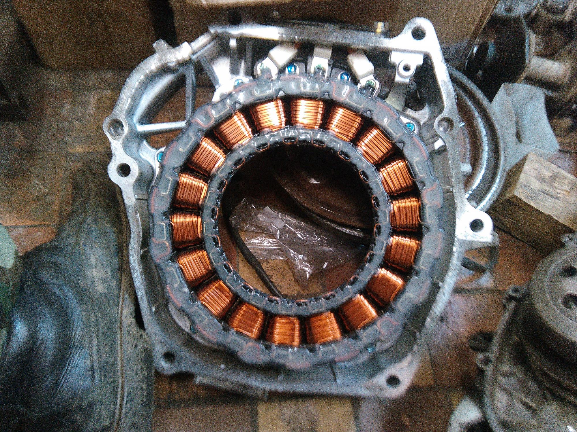

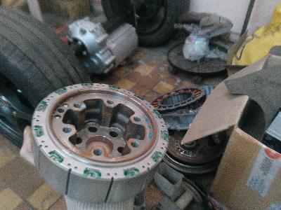

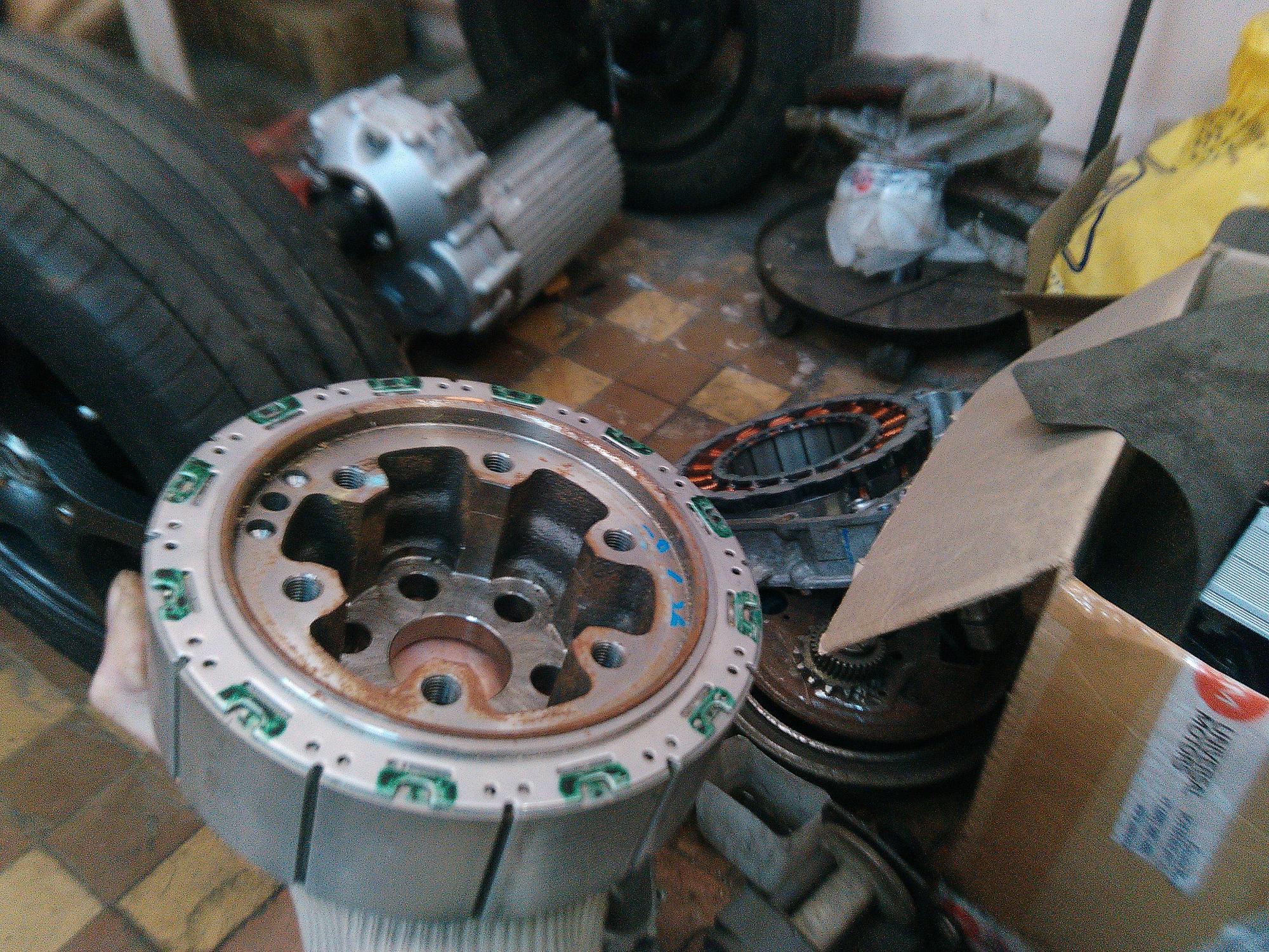

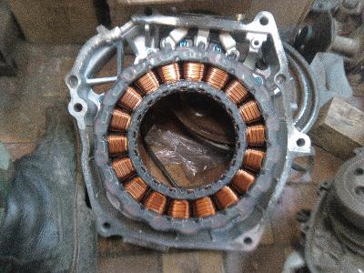

Рядом со статором мой лапоть 43-го размера, в руке ротор. Зазор в сборе менее 0.5 мм, 160 вольт, 12 киловат долговременно.
mr.Dream
[user]YTW200[/user], это от чего двигатель? Раз 12n18p рабочий вариант, то и 24n36p тоже :)
YTW200
Это мировой лидер мотоциклостроения. Хонда , конкретнее сивик гибрид, стоит меж бензомотором и коробкой
YTW200
А ещё эта фотка для любителей пучка волосни наматывать, я всегда старался мотать мощными проводами, многие меня пугали какими то заумными непонятными мне моментами и усердно советовали мотать пучком тонких проводов. Однако, не думаю, что среди инжинеров хонда сидят идиоты которы не учли ВСЕ ньюансы и моменты и склонились к намотке шинкой.

Не много не правы,это самая не удачная конфигурация мотора.Был ответ гибриду приус и проиграл.В настоящее время снят с производства .
YTW200
50 киловат и 12, как тут не проиграть? Сравнивать надо бы одинаковые мощностя.
