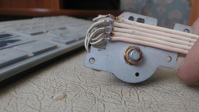

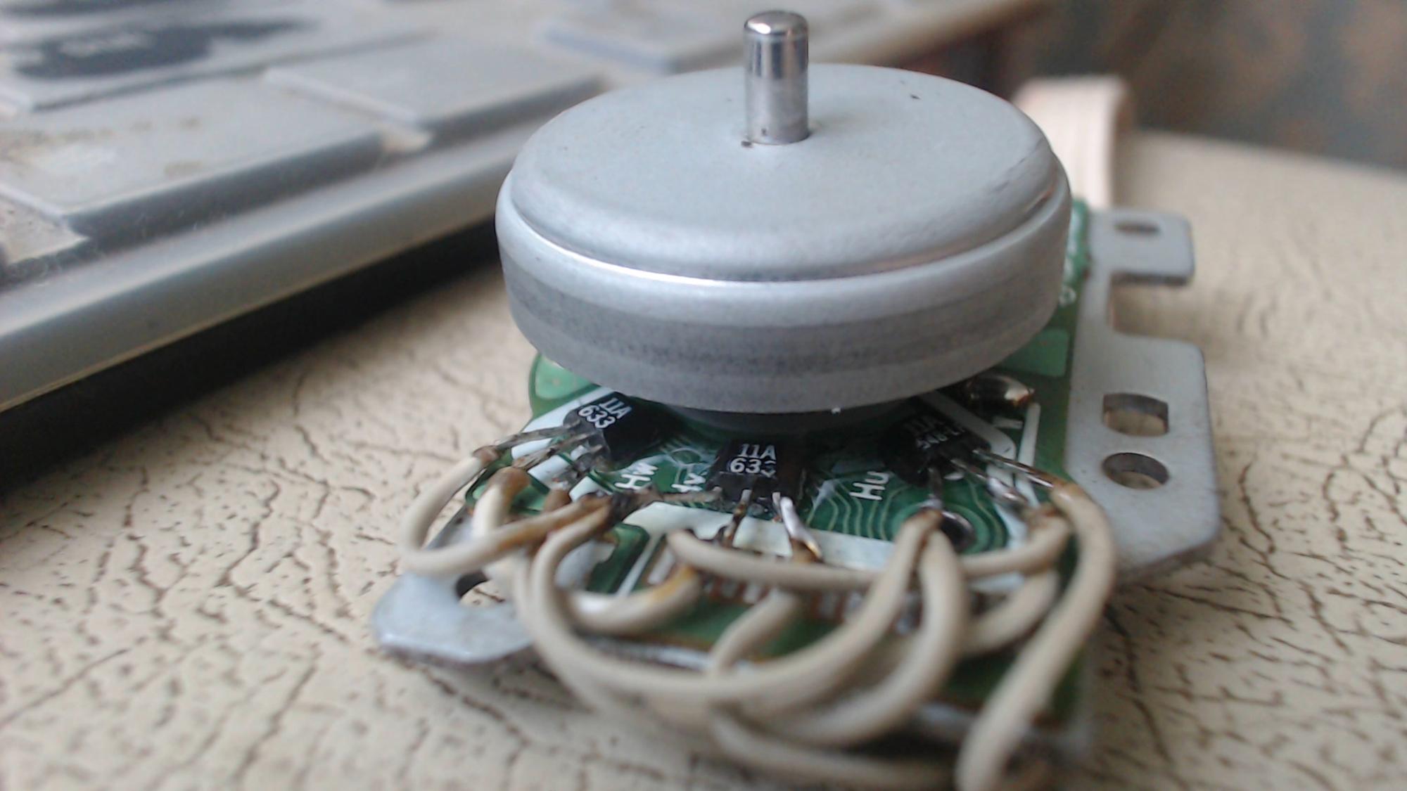

а что с моими холами не то ? один в один как у вас , так же настраивал.
холлы центровал на глаз, там вообще-то посадочные места помечены крестиком, 2 из них подрывал и клеил заново, поровнее приклеил.
YTW200
Ну. Судя по фотке, таки не то. Там магнитики маленькие и слабенькие, холлы далеко от них находятся. Мои стоймя расположены внутри данной "летающей тарелки" и рабочей поверхностью от магнитной полосы в миллиметре, не более. Зато всей полскостью. Сдаётся мне, твой контроллер часто молча в безхолловый режим переходит.
По току. Нагрузи его, и будет тебе ток. Сам по себе он не вырастет от оборотов или напряжения и даже от сечения провода. Ток будет расти только с ростом нагрузки. Раз не растёт, значит твой винт не может потреблять больше этих 30А на имеющихся оборотах. Либо играй редукцией на повышение оборотов винта при тех же оборотах мотора, либо винт больше ставь, получишь более высокие показания тока. Для проверить придумай способ тормозить вал при вращении механически, увидишь рост потребления тока.
