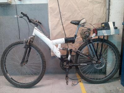

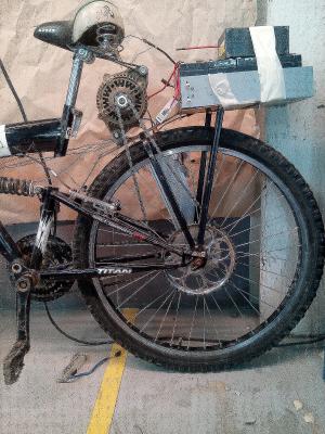

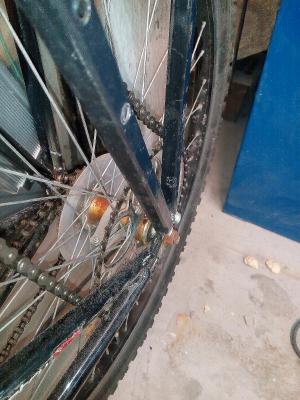

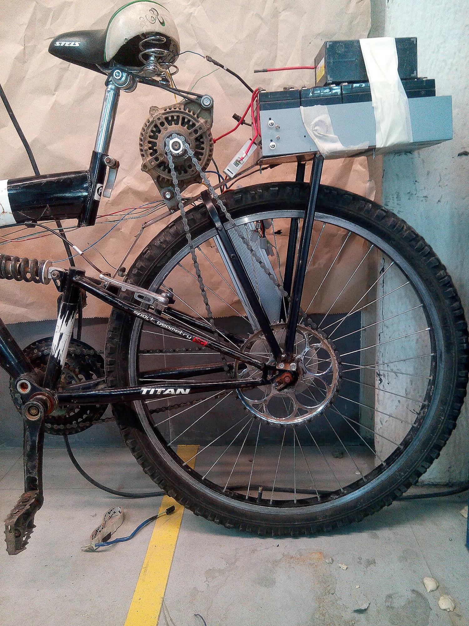

Вот и я собрал из того что было.
Собирал чтобы лижбы поехало. И оно поехало. Ни разу на полную газ не давал,при этом гена выгнул крепления так что цепь стала слетать. Буду как-то переделывать. Звёздочки у меня на 7 (самодельная) и 48 .
Mex
aspiritus, я даже до конца не дочитал - уже понял что крепления жиденькие  ;-D
но как тут любят говорить .. отрицательный результат тоже результат.
думаю квадратная труба поможет.
Mex
и не понятно зачем вы приделали натяжение цепи к сидушке, вы же садитесь и натяжение само сабой пропадает.
придумайте лучше шпильку с резьбовой регулировкой и временами подтягивайте, резинка - ерунда.
aspiritus
Так хотелось прокатиться а натяжителя ещё не было. Но это я уже поставил резинку чтоб до гаража доехать. А пока гену не свернуло было по другому,но тоже на соплях.

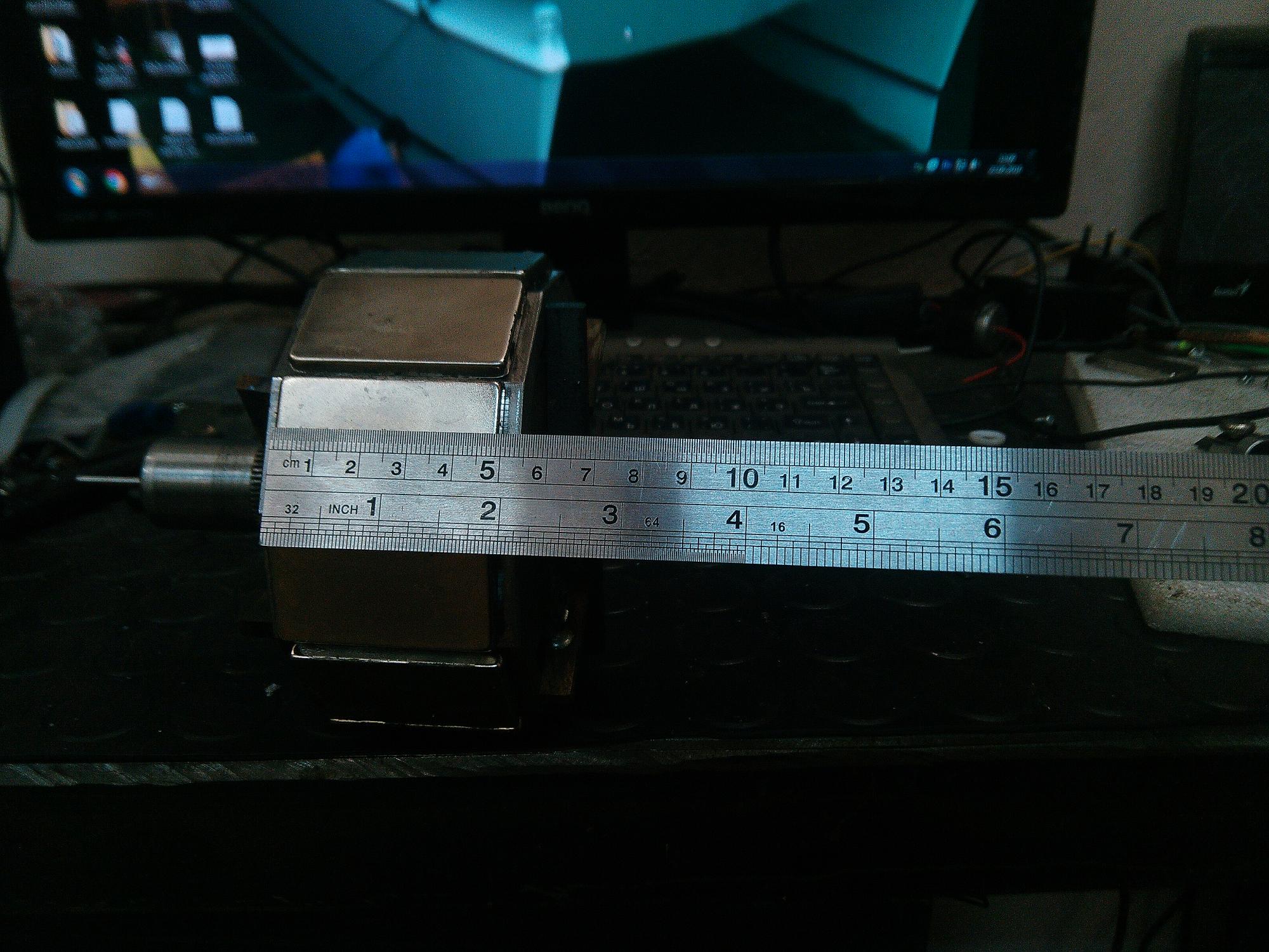

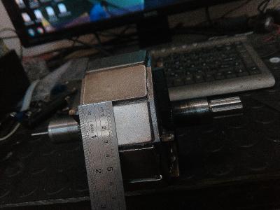

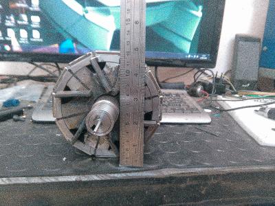

YTW200
#1771
Звиняйте за часть верхтормашного видео, сложно одновременно крутить газулю, держать тахометр, и снимать телефоном.

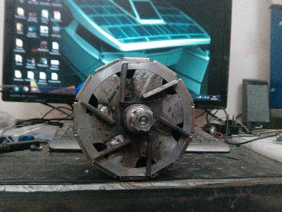

кто у нас хорошо считает кпд и прочее, скажите плиз, чаво у меня получилось из генера от ПАЗика? Пазов 18, магнитов 12, провод намотан 2.3 мм диаметром (родная обмотка) Батарейку подключал 6 свинушек (61 вольт было, севшие изрядно) . Он кстати за час вращений нагрелся не выше 30 градусов, с окон дует очень мощно.
https://youtu.be/wyMzTAFmRGE

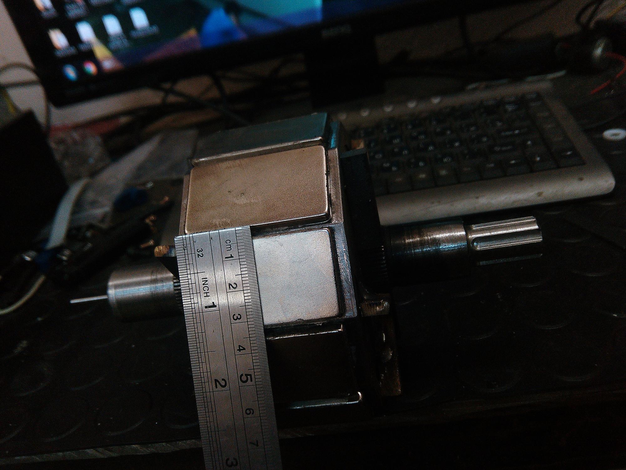

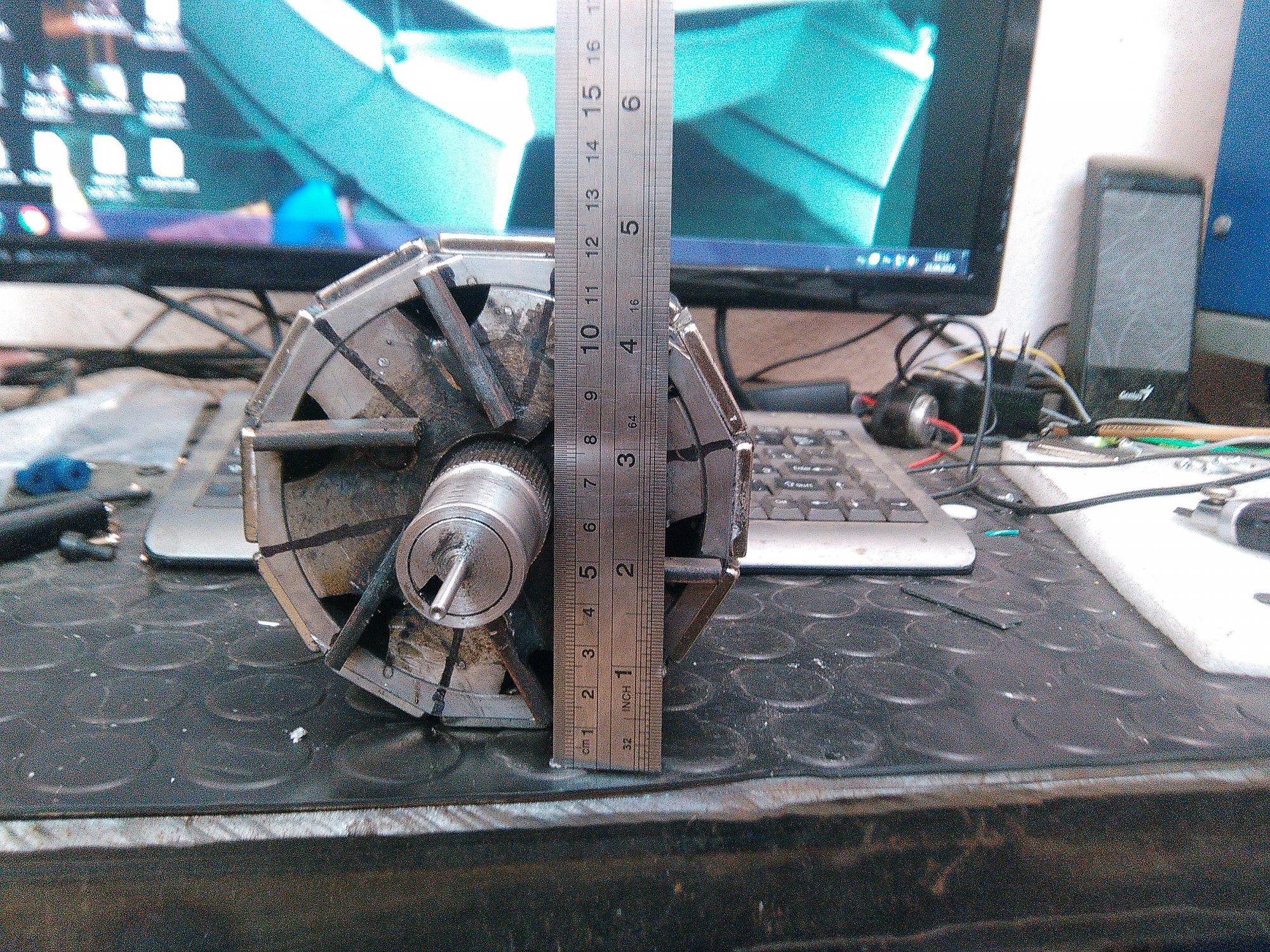

У моих "магнитиков" 50х30х5 сила примагничивания 27 кило. Видели бы вы, как я их пальцами равномерно красиво вклеивал ))
Посчитал, что столь сильное притяжение позволяет сделать зазор поболее, дабы вихревыми токами греть статор поменьше. Он и не греется.
На келли градусы не меняются. (Есть ток выбор 60° или 120°) на мотор позже поставлю внешние датчики с регулировкой, штырёк на торце вала для этого там и предназначен (сд-ромные подцепить) пока что холлы стоят меж зубъев внутри статора. Намотка АБС .
kor
"что у меня получилось из генера от ПАЗика? Пазов 18, магнитов 12, провод намотан 2.3 мм диаметром (родная обмотка) Батарейку подключал 6 свинушек (61 вольт было, севшие изрядно) . Он кстати за час вращений нагрелся не выше 30 градусов, с окон дует очень мощно. "
  Получается диаметр ротора 122мм , толщина статора 50мм, напр бат 61в, ток хх при полном газе 3.9а, обороты хх 4186.
Неизвестно сопротивление между концами обмоток, от него кпд сильно зависит, если предположить и подставить 0,06 Ом то получается неплохой моторчик, макс. кпд 88% при 3900об и 3300вт мощности на валу.
  Если нагрузить его до момента, когда  "удельная окружная сила" с квадратного сантиметра площади ротора составит 1 н/см2 (примерно такое значение прослеживается по статистике у разных моторов) то получается 4500вт мощность на валу.
  Также, чтобы посчитать индукцию, неизвестно количество витков на зуб (подставил7), и тип включения (подставил треугольник).
Вот ексель таблица с параметрами и расчетами разных переделок и заводских моторов, данный генератор в строке 129.
Можете еще сказать какой толщины листы статора у вашего генератора от ПАЗ  и его масса?
