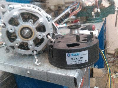

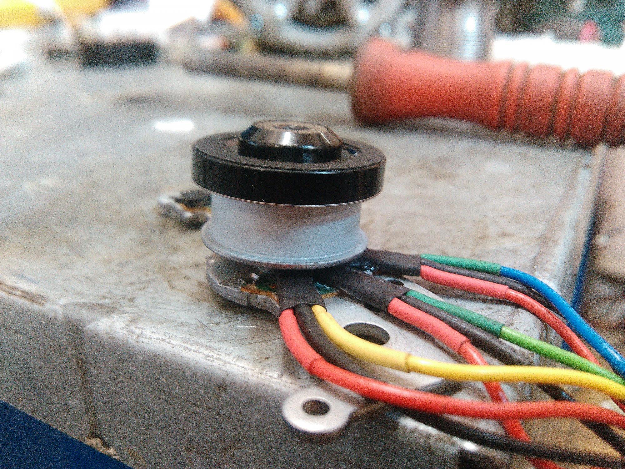

Очень интересует вот что - при использовании датчика положения ротора (из привода СДрома) применяемые Вами контроллеры корректируют "фазу" в зависимости от оборотов, или она выставляется "в ручную" и неизменна для любых оборотов?
где то на восьмидесятых страницах, если не ошибаюсь, выкладывали статейку, там почти все про опережение.
может что то и меняется в зависимости от оборотов, но как то никто не меняет выставленного положения.
сдвиг угла датчиков дает команду контроллеру комутировать обмотки статора в нужный вам момент, что позволит добиться большей мощности и оборотов.

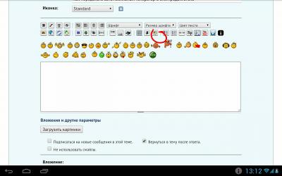

Ёлки-палки, не пойму как тут выделять текст для цитат((( Толи браузер мой чтото неумеет... Научите дурака!
Парашют придумал трус
Piramidon
Под размером шрифта видишь желтенький квадратик, нажимаешь на него, копируешь цитату и втавляешь в появившуюся форму в тексте, пробуй, всё получится

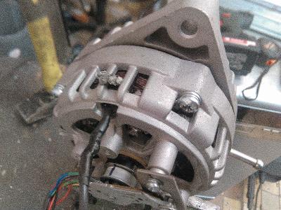

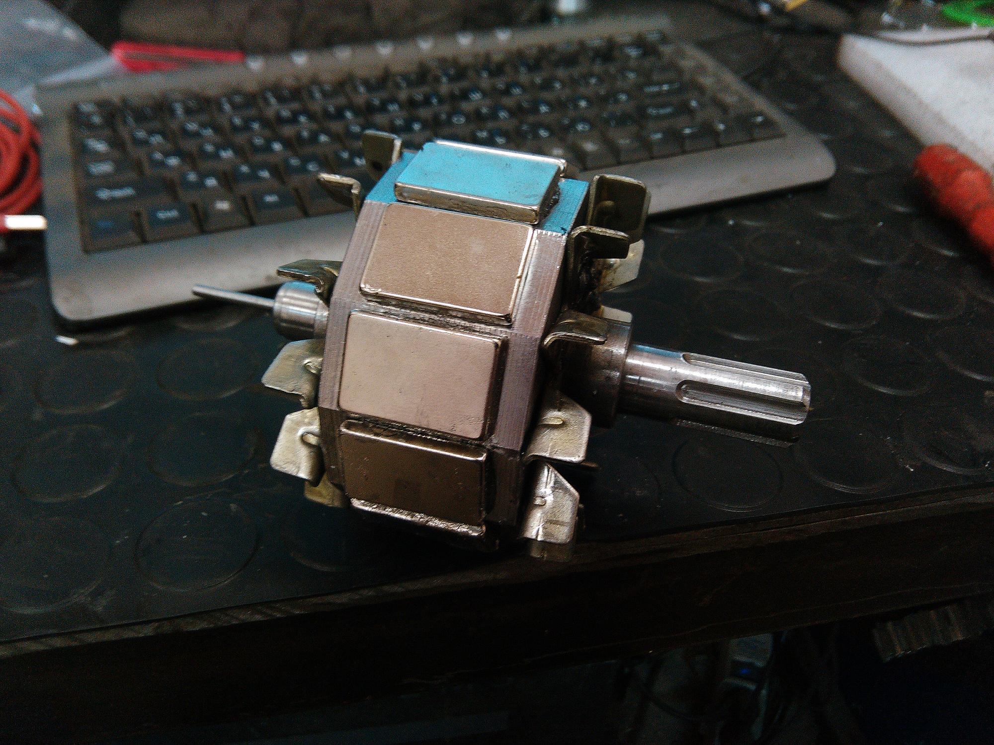

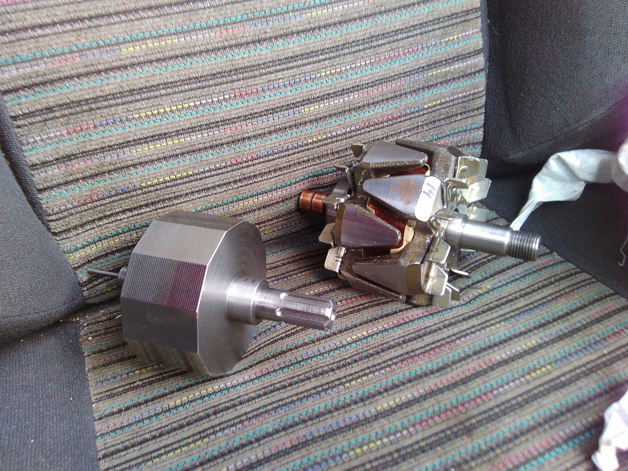

Люди, будте аккуратны!!! Существует опасность остаться без глаз.

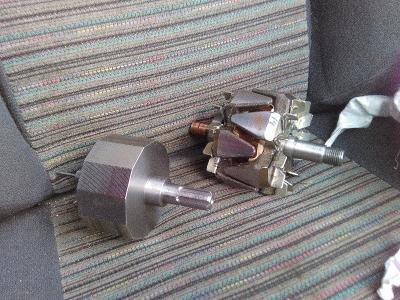

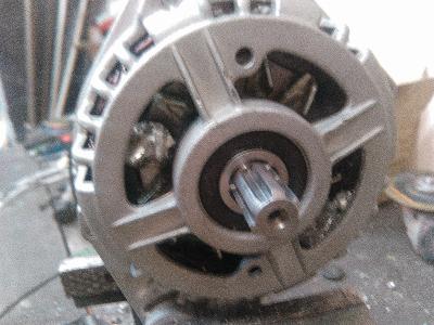

Суть: собрал новый моторчик из генератора (из абсолютно нового 135 амперника болгарского для калины) там звезда и три жилы в параллель намотаны толщиной по 1.35 мм каждая. Так вот, несмотря на то, что магниты я клею на ПЛОСКОСТЬ а не по кругу, как большинство (тобишь площадь контакта магнита с железом у меня приличная) через минуту максимальных оборотов они выстрелили по всей мастерской. Повезло, что в глаз ток пыль попала, а не приличный осколок, коих разлетелось прилично.
Подключал я к нему 136 вольт, обороты были 11200 . Ток холостого 5 ампер.

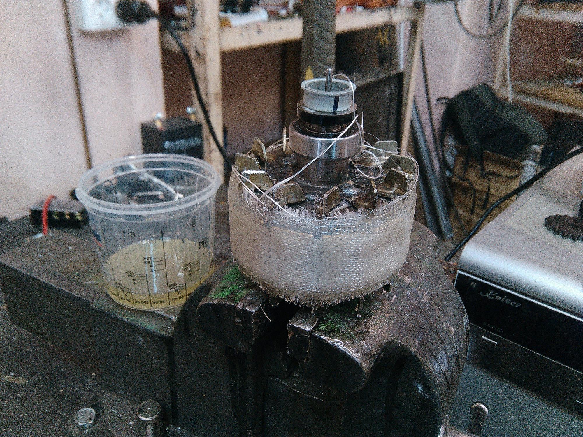

[user]YTW200[/user], для таких оборотов нужно делать дополнительную фиксацию для магнитов.  Какой клей использовал?
YTW200
Какой и всегда. Супер клей "гель" (цианокрилат)
Alex75
Цианокрилатный клей хрупкий после полимеризации и не любит вибраций. Рано или поздно магниты отваливаются. Его можно использовать только как быстрый временный фиксатор. Или только в аутраннерах. Немцы-моделисты любят клеить магниты локтайдом.
YTW200
Локтайт это лишь часть продукции хенкель, и под этим именем у них целая куча различных клеёв начиная от эпоксидных и заканчивая тем же цианоакрилатом + совмещённые (заполнение как эпокси, полимеризация как у секундных)

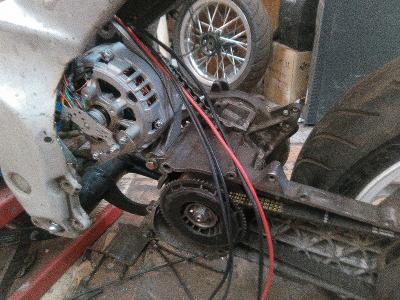

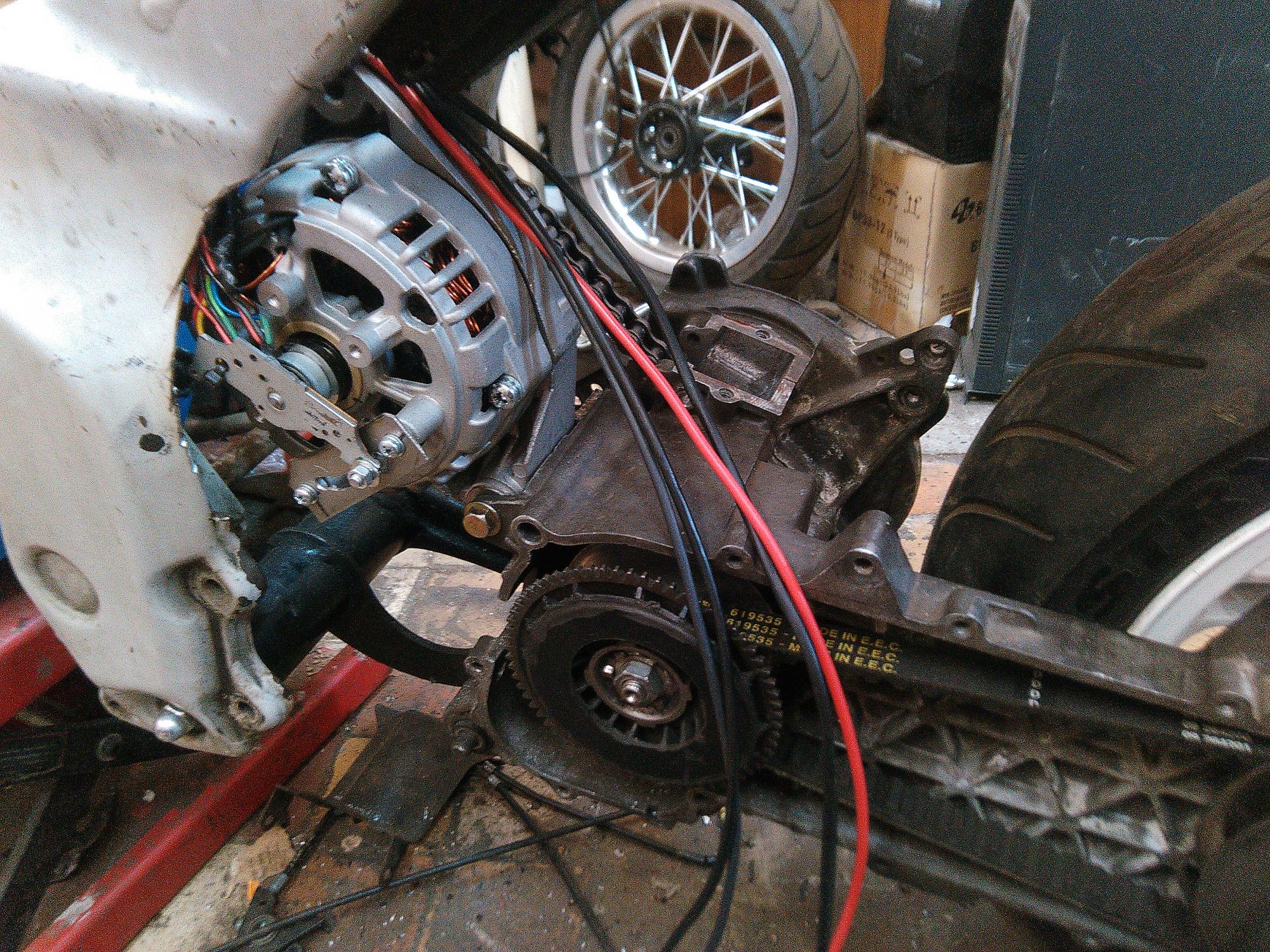

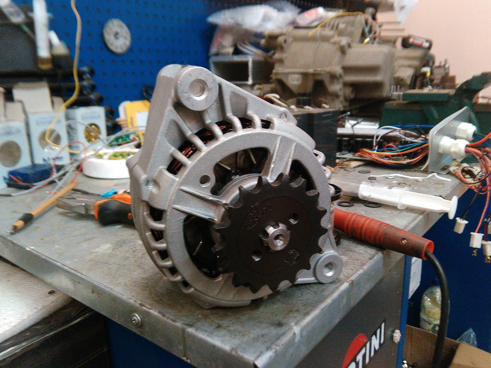

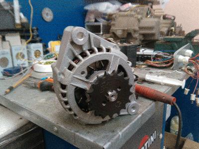

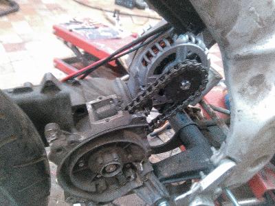

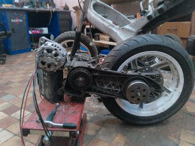

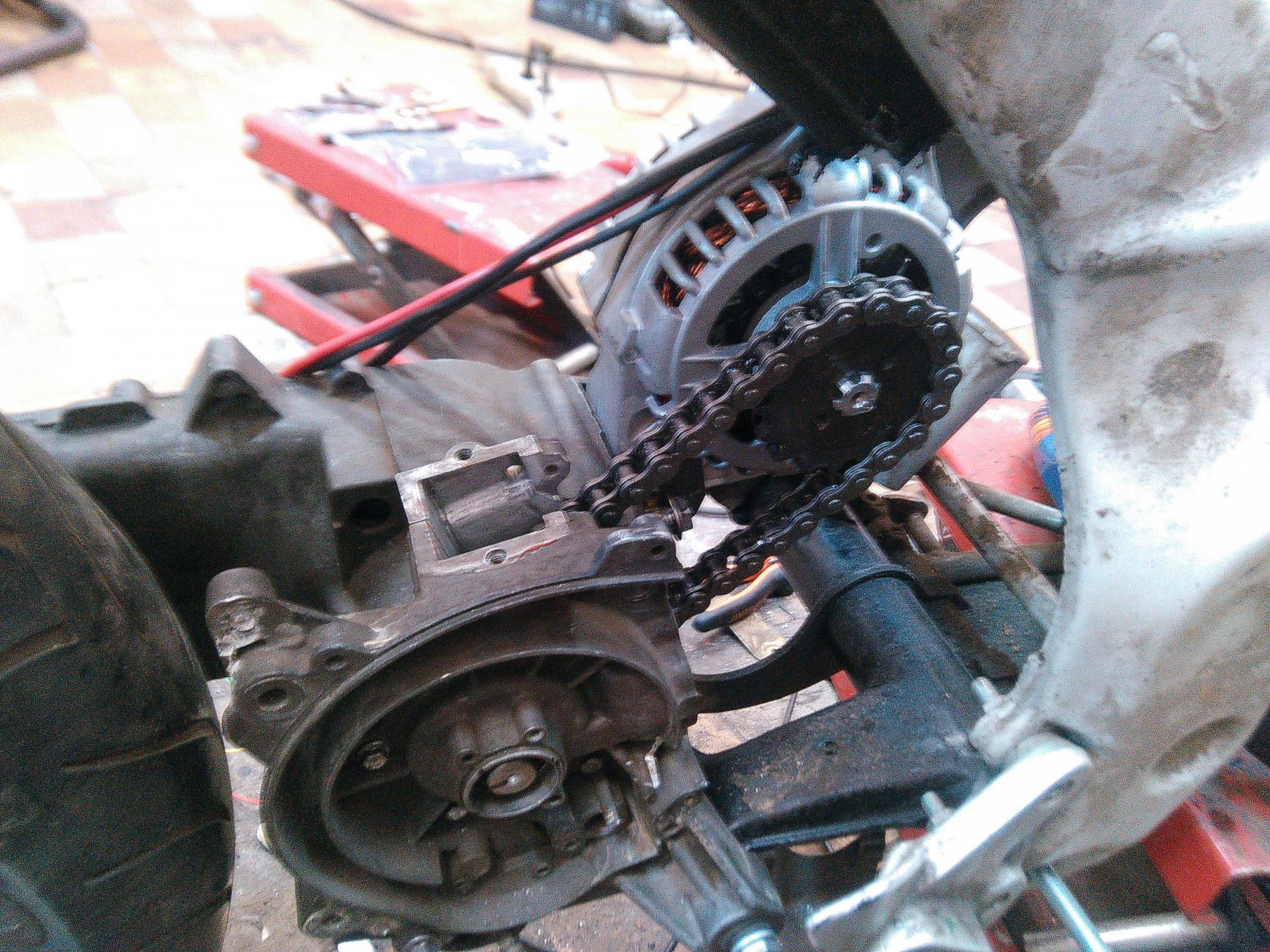

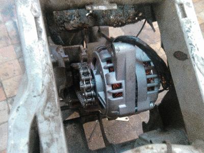

В общем, покажу чаво натворил из последнего генера в котором магниты разлетелись. Потом по окончании проэкта возможно создам отдельную тему.
Добавлено 07 Июль 2016 в 17:50
Звук включайте на всю, прикольно будет ))))
https://youtu.be/2FJCN99ndHM
https://youtu.be/G_4xyTtCKDI
YTW200

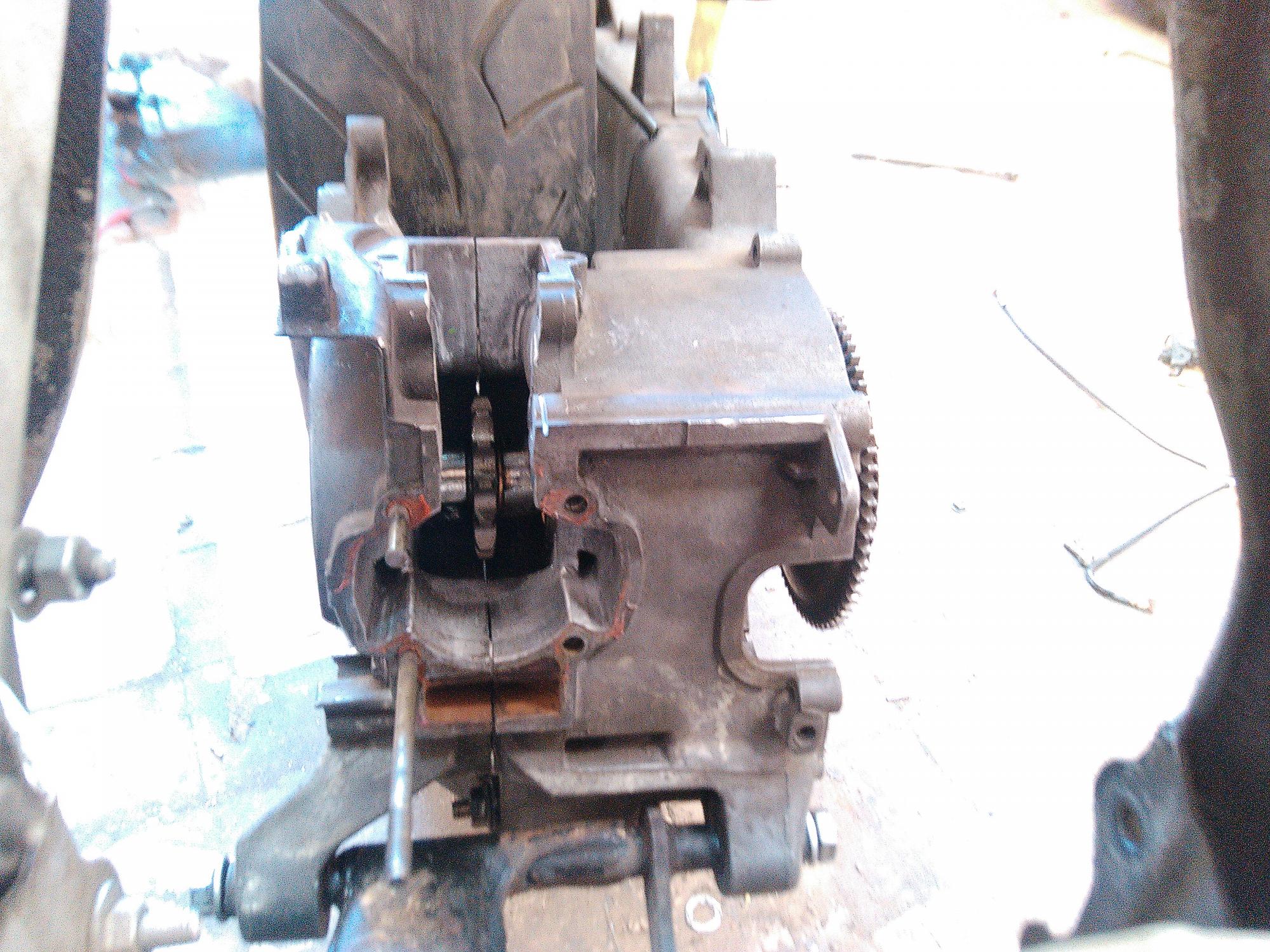

крутил от 72 вольт, больше пока страшновато, и так в соединении треугольника 7400 об/мин на валу генера и около 10000 об/мин на фальшколенвале.  Да и на весь газ пока тож не давал, а ну как убежит мопедка (стоит весьма неустойчиво)
Обмотка кстати уже не родная, ту магнитной кашей повредило сильно. Перемотал проводом 1.32 в одну жилу по 8 витков
Steel RAT
[user]YTW200[/user],  а смысл поднимать обороты?
Лучше бы на КВ было 8000 оборотов без передачи.
И то не факт, что генератор разовьет 5 КВт.
Придется наоборот понижать.
