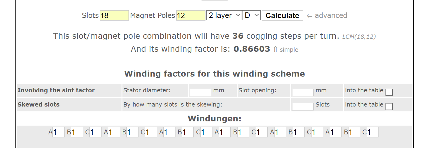

  На сколько я понял речь идёт о генераторе, как по мне основная проблема генераторов в том что не используется в полной мере из за низкого коэффициента мощности, нужно добавлять ККМ и это должно заметно поднять отдачу генераторов.
      В калькуляторе есть закладка которая даёт возможность посмотреть влияния ширины магнитов, очень интересно, но это присутствует только в закладке, и вывод на общий фактор не осуществляется.

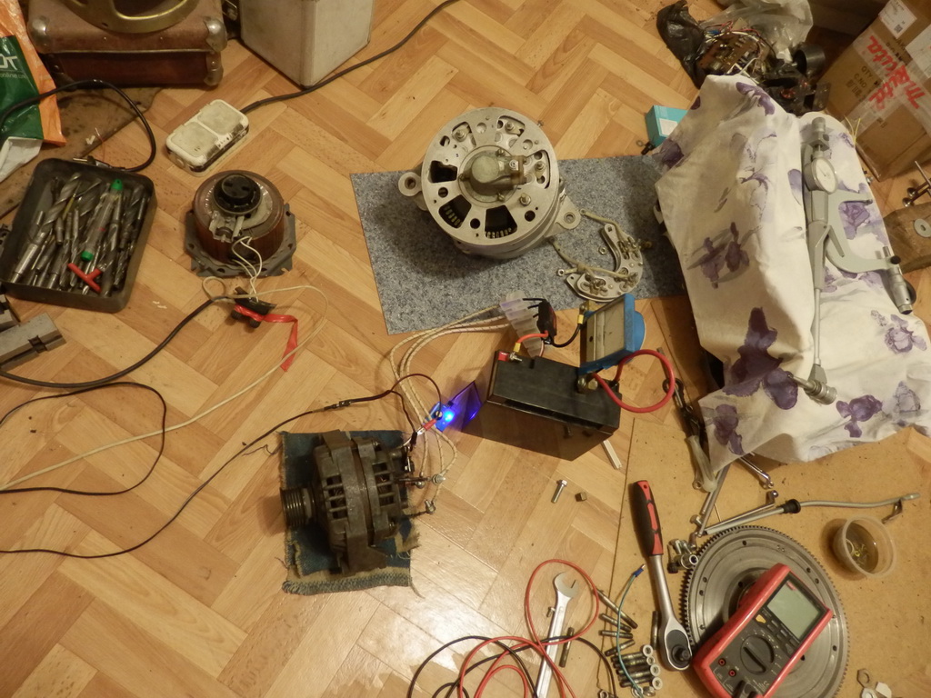

mr.Dream

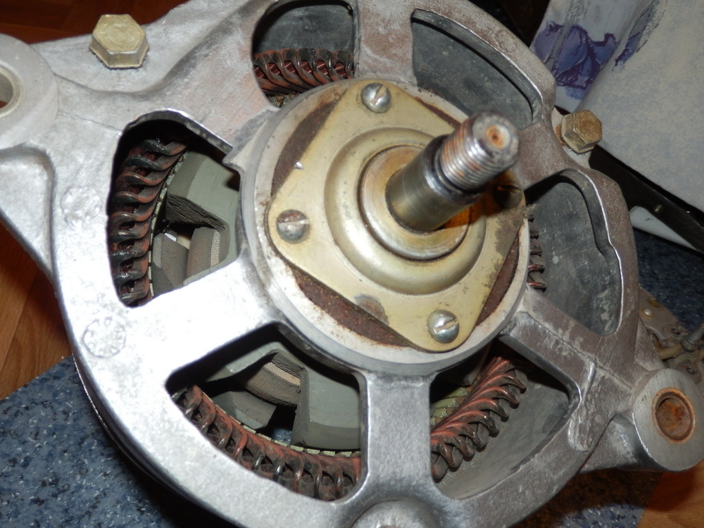

Решился на последний эксперимент, сильно увеличить зазор между роторм и статором. проточил магниты, на сколько хватило сил... Туго они обрабатываются, да еще и горят искры )
Проточил магниты где то на 1,5мм за два часа с перекурами.
Почему решил так делать? После неьольшого скругления на первых этапах экспериментов сильно уменьшилось залипание, и процентов на 5-10 упал ток ХХ и где то на столько обороты. Возможно на столько и тяга упала, не было чем  измерить. Ну уж если ток ХХ упадет и вырастут обороты, то у меня есть куда увеличивать редукцию. То теоретически должна возрасти эффективность. Плюс будет запас увеличить плотность напряжения в обмотках. Сейчас забандажу, проклею, и буду испытывать. Отпишусь за час-другой :)

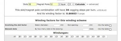

Babylon4
Цитата: kor от 28 Июнь 2016 в 16:12
Речь о БЛДЦ электродвигателе переделанном из автогенератора.
О каком калькуляторе речь? очень интересно.

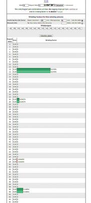

./images/1/1d3j4ih.png[/img2]]http://www.bavaria-direct.co.za/scheme/calculator/

Может не так выразился. ротор быз закреплен в патрон сверлильного станка на самых низких оборотах, а лишнюю толщину снимал абразивом на высоких оборотах.
И так, убороты вырасли почти в полтора раза - до 2975 счас ха ХХ. ток остался такой же - 4А. момент сейчас еду испытывать. Но боюсь, что упал сильно)
а еще пропал режим 120% на контроллере и пропало залипание почти совсем )

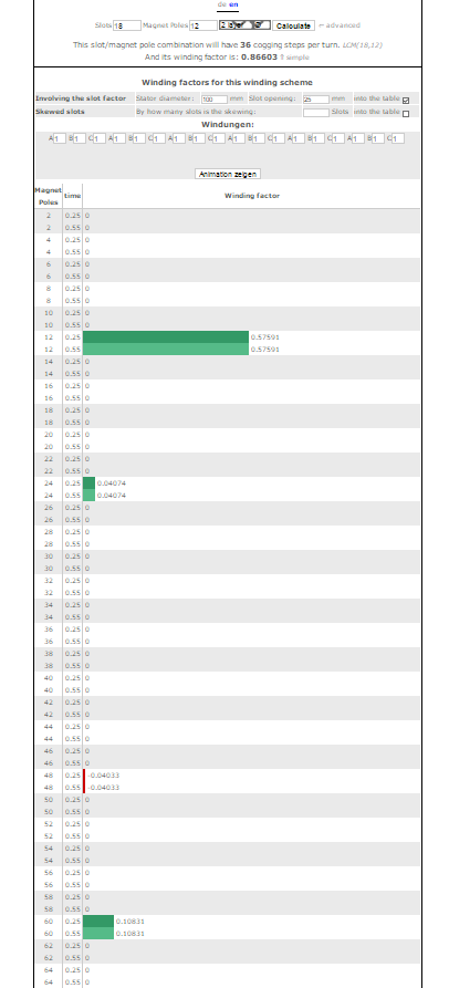

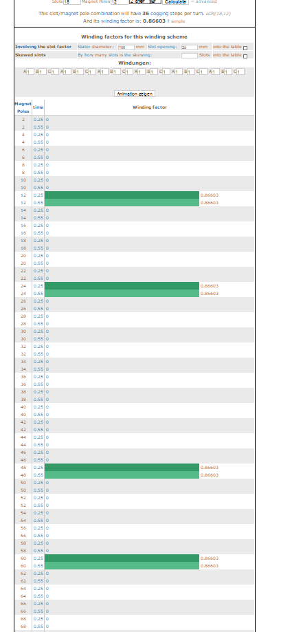

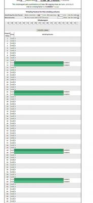

   С оборотами всё ясно а вот ответ на то что ХХ ход остался неизменным нужно искать в ширине магнитов, задайте диаметр и ширину магнитов в калькулятор и увидите картинку, она достаточно красноречива.
  Верхний диаметр 100 ширина магнитов 25, нижний без поправок на ширину магнитов.

[user]Babylon4[/user], я не понимаю, что оно считает.
   Я так понимаю что это картинка получаемая в калькуляторе и даёт представления о моменте в определённые периоды (мой вариант понимания), из картинки видно что увеличение через меру ширины магнитов не приводит к улучшению, а наилучший вариант может быть достигнута только при определенных соотношениях ширины магнитов и пробелов( в литературе я встречал выражение коэффициент заполнения), тоже должно, теоретически , относится и железу статора, к сожалению эти моменты сейчас упускаются.
      Относительно коэффициентов заполнения, для генераторов рекомендуется величины 45-55% при этом выходная форма сигнала максимально приближается к синусоиде.

Slot opening- это ширина паза в статоре, через который провод наматывается.
By how many slots is the skewing- это , если статор собирается со скосом зубов, (для уменьшения залипания) то вводится величина этого скоса, 0,5 например это на пол зуба.
Все это приводит к уменьшению виндингфактора.

Да наверно вы правы, Но логике это не поддаётся, получается можно намотать обмотку внутри магнитопровода ( впрочем есть в асинхронных двигателях роторы без открытых пазов) Я понимаю этот вариант может подойти для распределённой обмотки, но сосредоточенная должна как то по другому считаться.
  У же давно делал модельные движки и брал железо с роторов коллекторного инструмента соответственно экспериментировал с шириной  магнитов так и распиливал промежутки между зубьями статора,  если первое практически не влияло на параметры мотора ( я пробовал от 33% до 85% заполнения) то увеличение ширины пазов уменьшало ток ХХ .
   В отношении магнитной редукции если сравнивать два одинаковых двигателя(размеры железа, количество витков и тип намотки одинаковые) то вариант 12/8 и 12/16 первый может через себя пропустить в двое большую мощность, хотя winding factor is: 0.86603 у обеих вариантах по калькулятору одинаков, тоже можно наблюдать в вариантах 12/ 10 и 12/14 должна быть разница а её нет,  поэтому я думаю что  калькулятор выдаёт не совсем корректную информацию.
