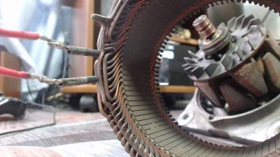

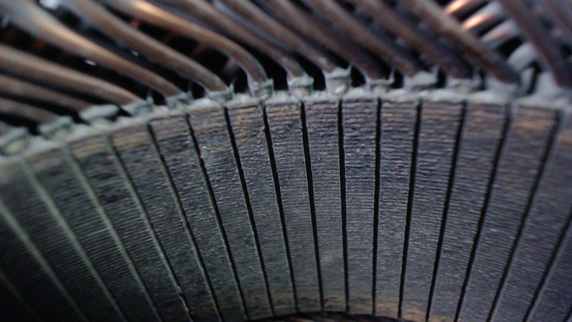

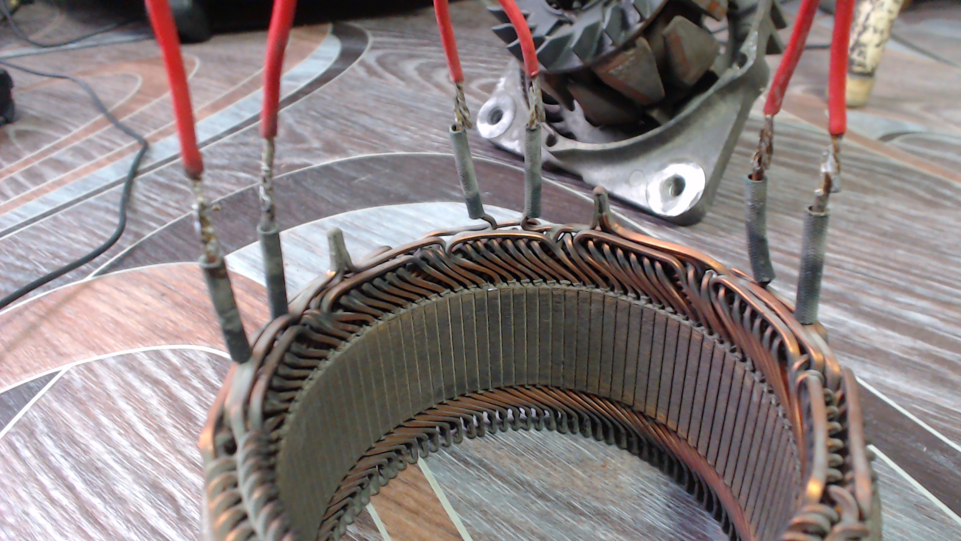

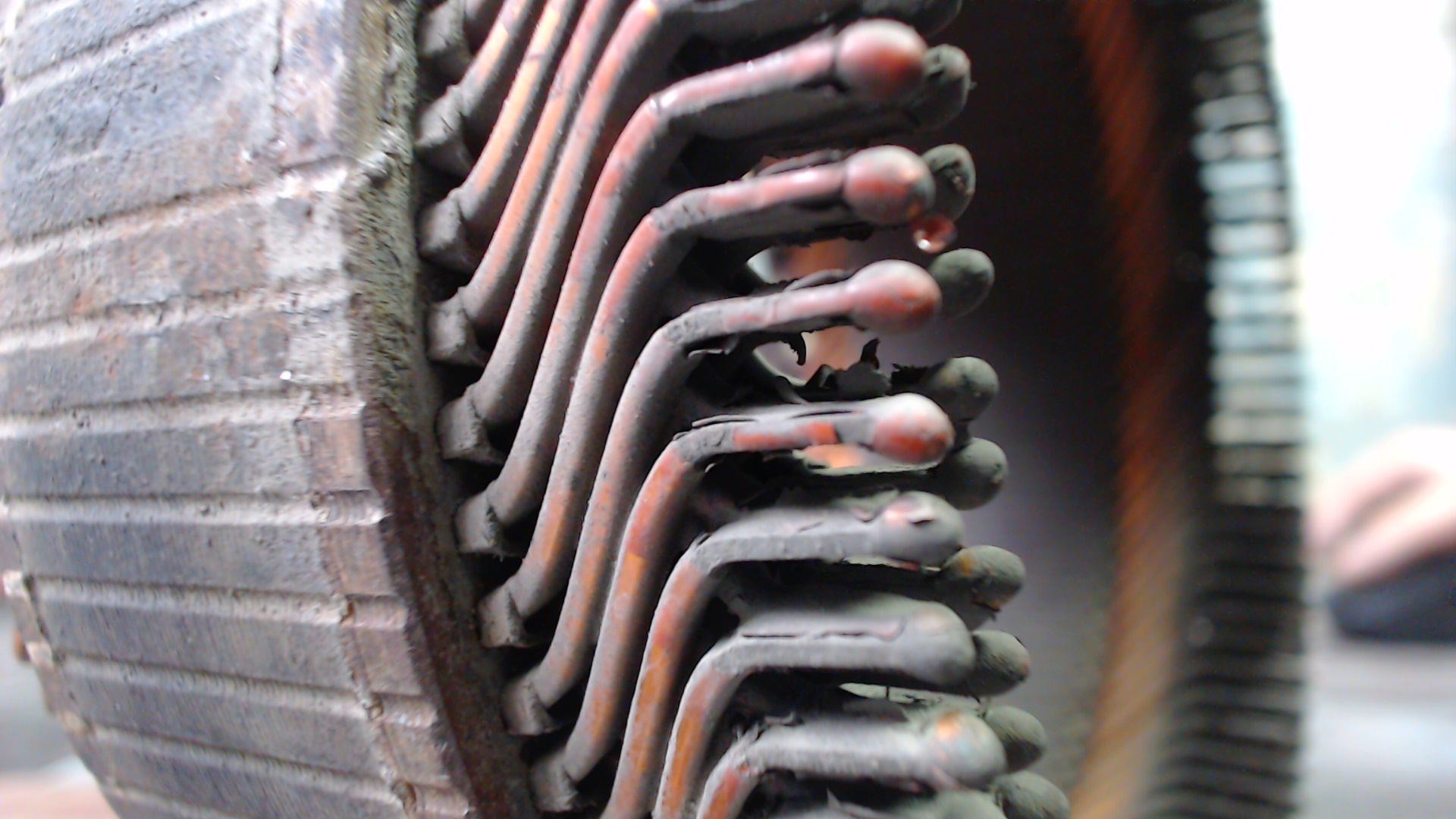

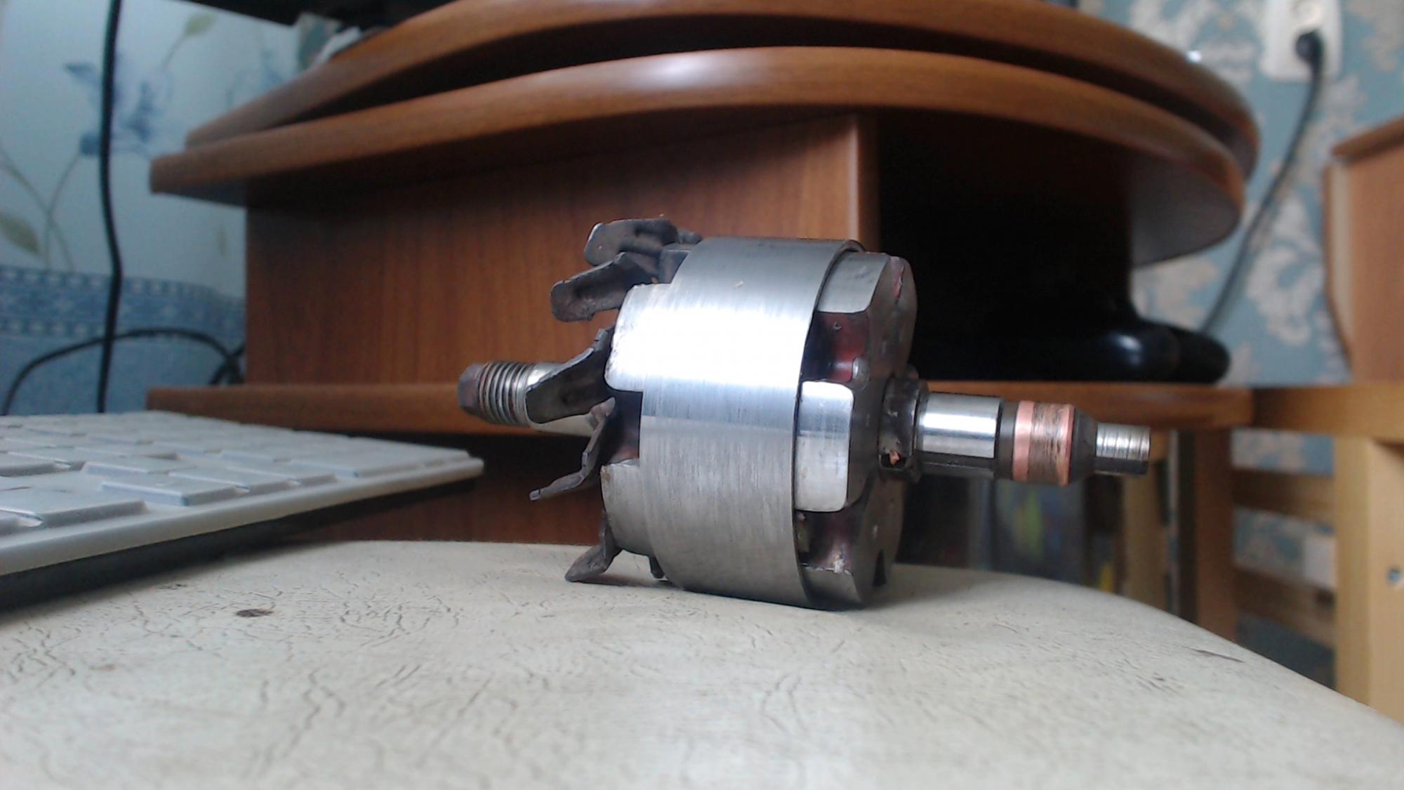

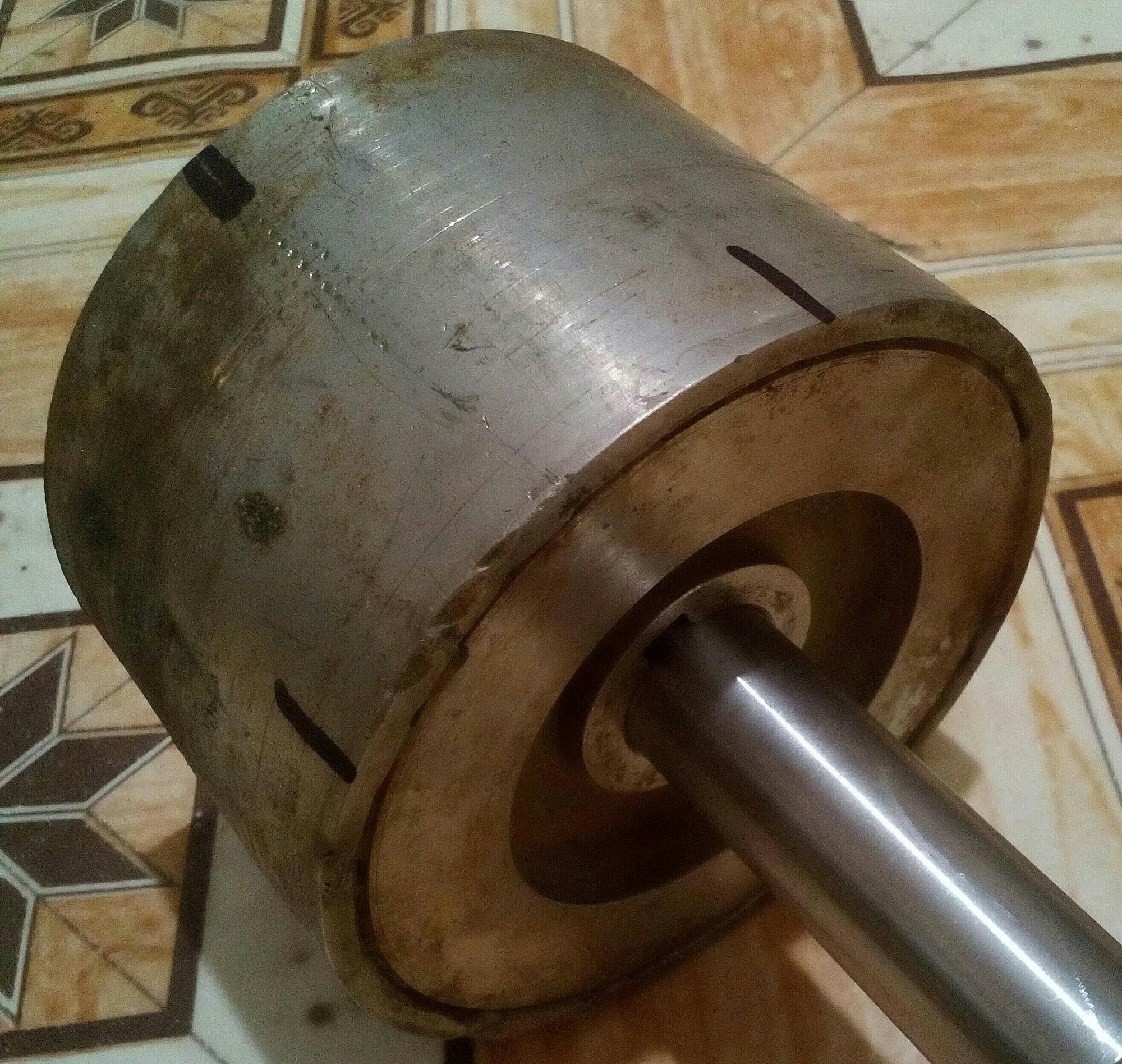

YTW200
На страничке продажи цена всегда красивая. Ты бы пообщался сначала с продавцом, дал размеры, сказал количество и..... удивился от того, как тебе забыли отвечать. Не будут спекать магниты для тебя одного по твоим размерам. Либо за совершенно другую цену.
Сделаешь ротор на сигментах - будет круче. Только сначала сделай и поймёшь, во сколько раз дешевле и быстрее сделать по моему примеру. Тут часто подымался вопрос получаемой мощности, страниц 50 или около назад А.Сорока с пеной доказывал что это хлам и сколь либо приличного мотора не получить из автогены. Я неоднократно здесь говорил, мощностя приличные получаемы, главное сделать всё верно. Даже толстое железо статора (1мм) и то не особо мешает. Пробовал пол часа вкачивать 5 квт в генер, никто не сгорел и не перегрелся. Думаю, можно и больше, главное тогда и обороты поднимать, чтоб крыльчатка медь охлаждала. Если мощностя получать токами на малых напряжениях - сгорит. Если напряжением на малых (разумных) токах вырастут обороты, делайте понижающую редукцию и будет вам счастие. Добавлю: разумные токи, это половина от тех, которые указаны на генераторе (когда он был генератором ещё)

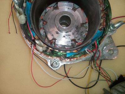

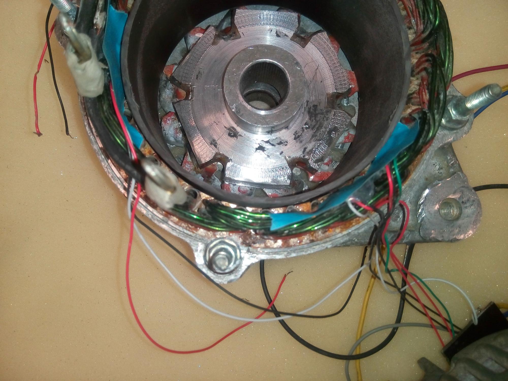

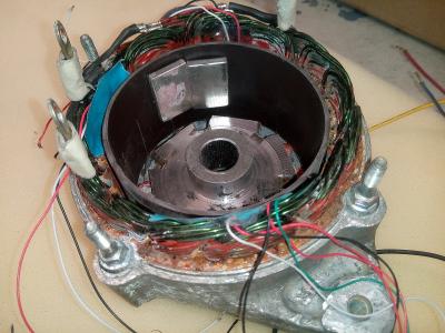

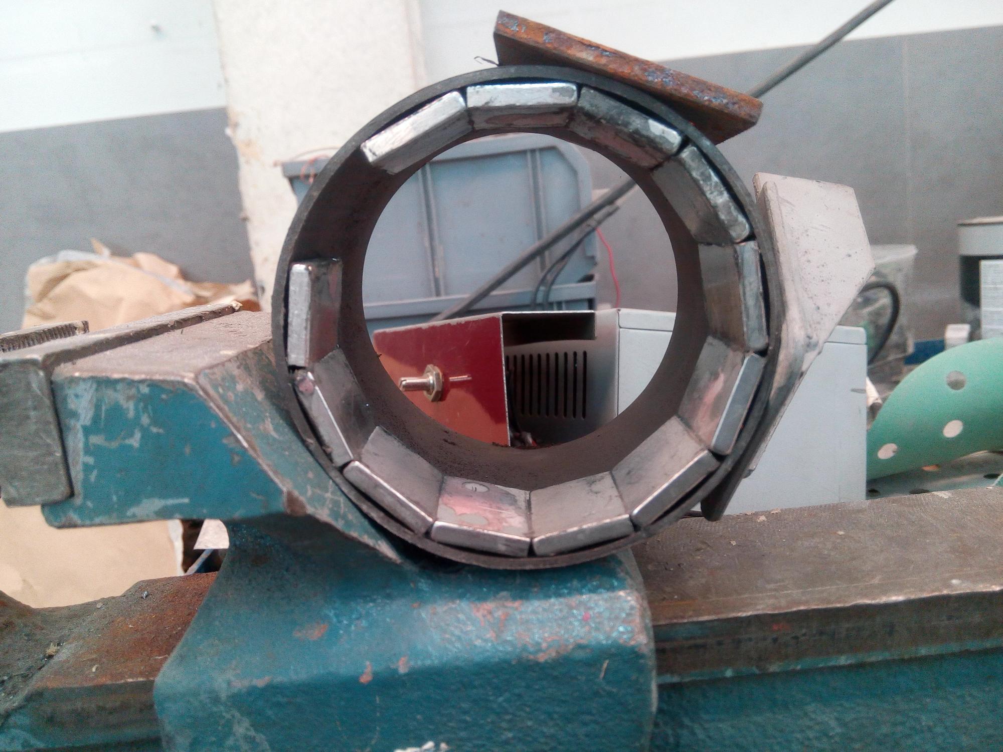

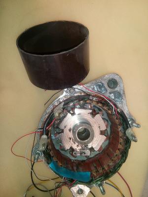

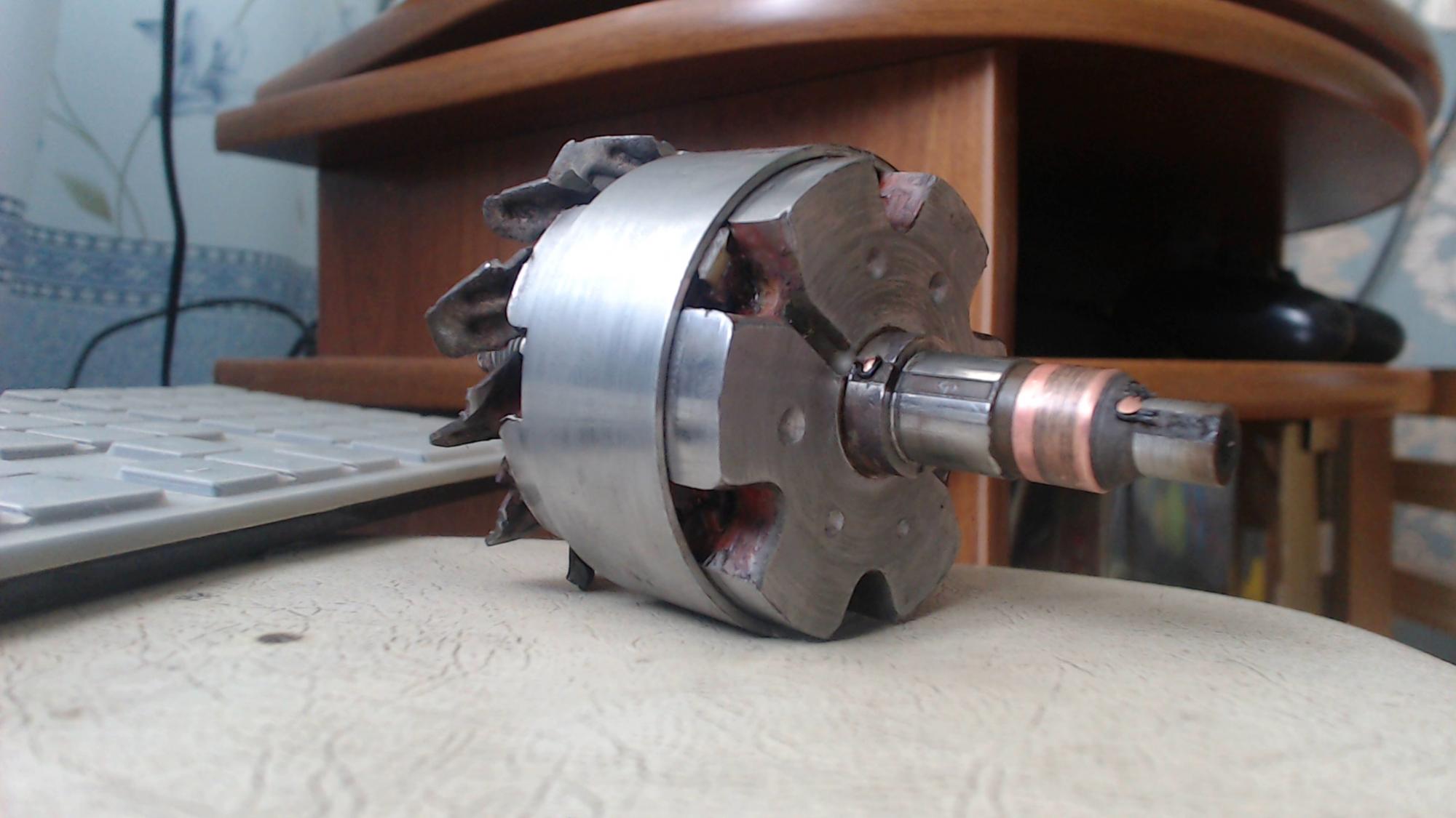

Вот как  я планируют переделать на магниты . Внутренний диаметр статора 91 мм. Нашёл кусок трубы (не железная)наружный около 90мм. Она легко помещается в статор.
Вот так хочу магниты расположить ,только с одинаковыми зазорами. Думаю собрать генератор вставив якорь с одной половиной когтей как на 3 фото, только с валом и магнитами. Залить эпоксидкой наполовину и накинуть вторую половину статора(чтобы вал отцентровался пока эпоксидка застывает). Потом можно и вторую половинку когтей напресовать и ещё эпоксидки долить.
Mex
aspiritus, магниты не большеваты ли ?
идеальная ширина магнита = середина первого зуба и середина третьего. собственно сам и буду так делать, а там и посмотрим на КПД....

Traj
диаметр 96 высота 60, все думаю супер возьму статор от генератора....
оказалось в нем 10 магнитов :ireful: возник вопрос где взять статор с 30 или 45 зубцами, бывают ли ?

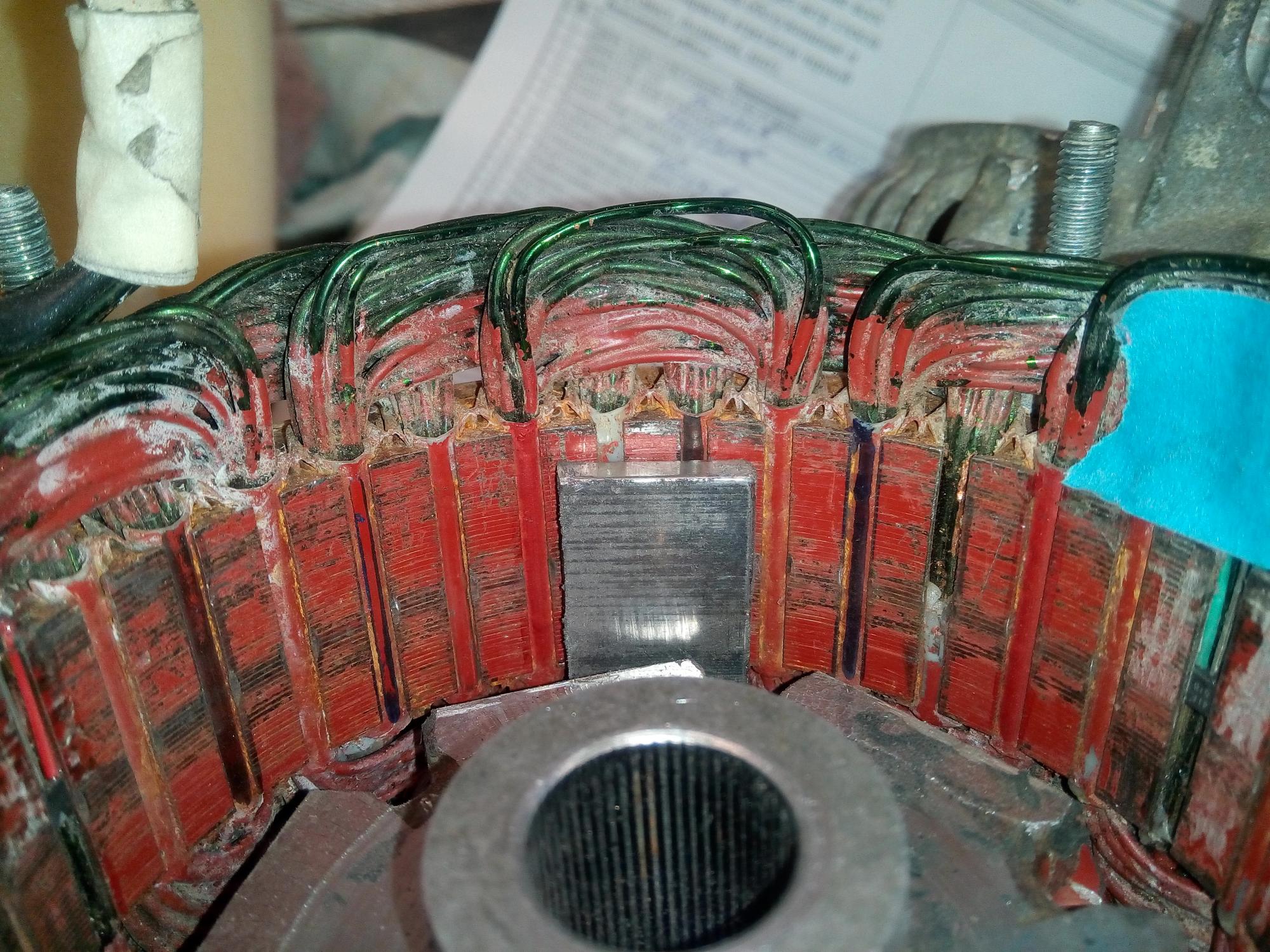

Цитата: aspiritus от 05 Авг. 2016 в 04:18
А так.
а вот так у YTW200 нынче появилось, подождем, мож он че скажет после замеров.

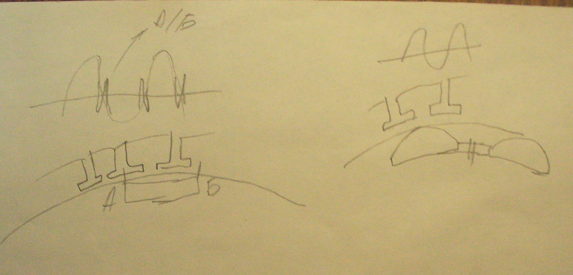

Ребята вы делаете одну большую ошибку! используя широкие магниты вы разделяете точку контакта на две(минимальные зазоры в двух местах) в результате КПД падает очень сильно, а это и нагрев и большой ток, то с чем вы постоянно сталкиваетесь.  Если не понятно о чем я говорю спрашивайте.

Traj, не примите мои слова по ширине магнитов за правду, это относится только к статору aspiritusА , так как конфигурация 36n12p
вот старые фотки этого статора, между зубов хрен да маленько.
ну раскидайте подробнее что значит "разделить точку контакта" на сколько я понял ... магнит должен работать только с двумя фазами, а если залазит на третью то вроде и залипание меньше, и магнит работает на 2 фронта, но на второй фронт поменьше чем на первый.
  Не  том вы говорите, я говорю о форме магнита. Попробую нарисовать.
  Добавляю   В первом варианте магнит взаимодействует двумя кромками при этом на синусоиде возле нуля будут ненужные колебания которые приведут к падения КПД, Такая форма магнитов положительно влияла при оутраненре в инранере как раз наоборот отрицательный эффект. Что уйти от этого эффекта форма магнитов должна быть примерно такой формы как  на втором рисунке.
   Есть и другие варианты.
