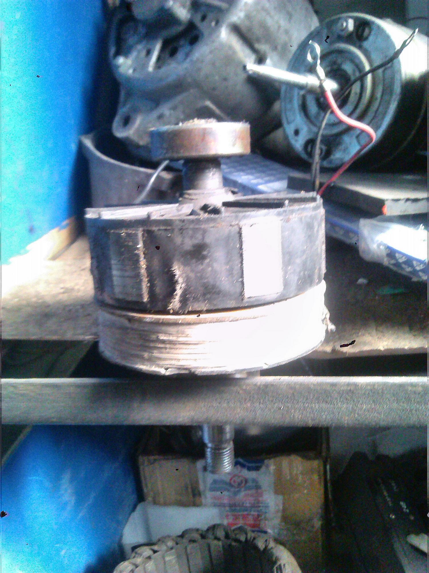

да да я как раз делаю конфиг из статора гены на 36 полюсов и  магнитов  30 штук  размерами 5*5* 20мм, скоро будут фото как доточу и доварю.
а вот что сделать с ротором  на 10р(фото выше) не знаю, нет у меня для него статора

я сошлифовывал магниты.
реально очень долго и очень пыльно)))))
YTW200
Именно. Долго пыльно нудно опасно.
При этом потяря магнитной массы = потеря силы магнитного поля. Итог , выиграные ++ от получения радиуса с плавным одинаковым зазором и не рваной волны помноженные на минусы от потери магнитной силы помноженные на затраченные силы...
Оно того не стоит.

Mex
необычайно ровно у вас после турбинки, такого можно добиться только резцом, знаю по своему опыту.
