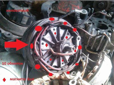

на крышке увидел только надпись сделано в) завтра уточню и в этом же сообщении постараюсь выложить максимум параметров.
Самое интересное что в инете ни одной подходящей картинки не могу найти. описать в общем так могу: статор зажимается при сборке двумя половинками корпуса все с ним ясно на 10 катушек  - судя по выводам на мост и количеству диодов 5тифазный. ротор - обычная сборка пластин в форме 6тиконечной звезды со срезанными концами (на них проявляются самые сильные магнитные силы, так сказала отвертка) промеж них вставлены магниты (форму и расположение не знаю можно догадаться) это все дело запрессовано на вал. Обмотка возбуждения располагается рядом с ротором независимо от него и крепится к задней крышке генератора, на втором рисунке ее видно. В общем как говорится - чудной зверек и он чего то мне приглянулся..

http://fermer.ru/files/forum/attach/197665/rje_g1000-684509.pdf вот он этот зверек. Так что о нем думаете? к концу документа есть процесс разборки его..
YTW200
Цитата: RuslanSul1985 от 13 Авг. 2016 в 08:18
Это однофазная машина. Максимум, что вы из него можете сделать - шаговый двигатель.
Для блдс обязательно количество катушек кратное количеству фаз, в нашем случае ТРЁХ. Можно сделать ПЯТИфазный блдс но контроллер не купите нигде, только самому изобретать.

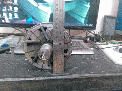

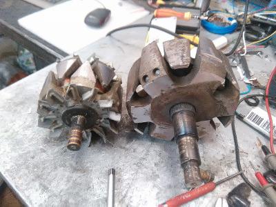

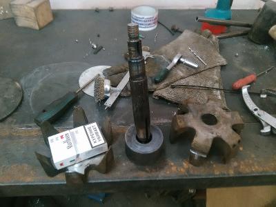

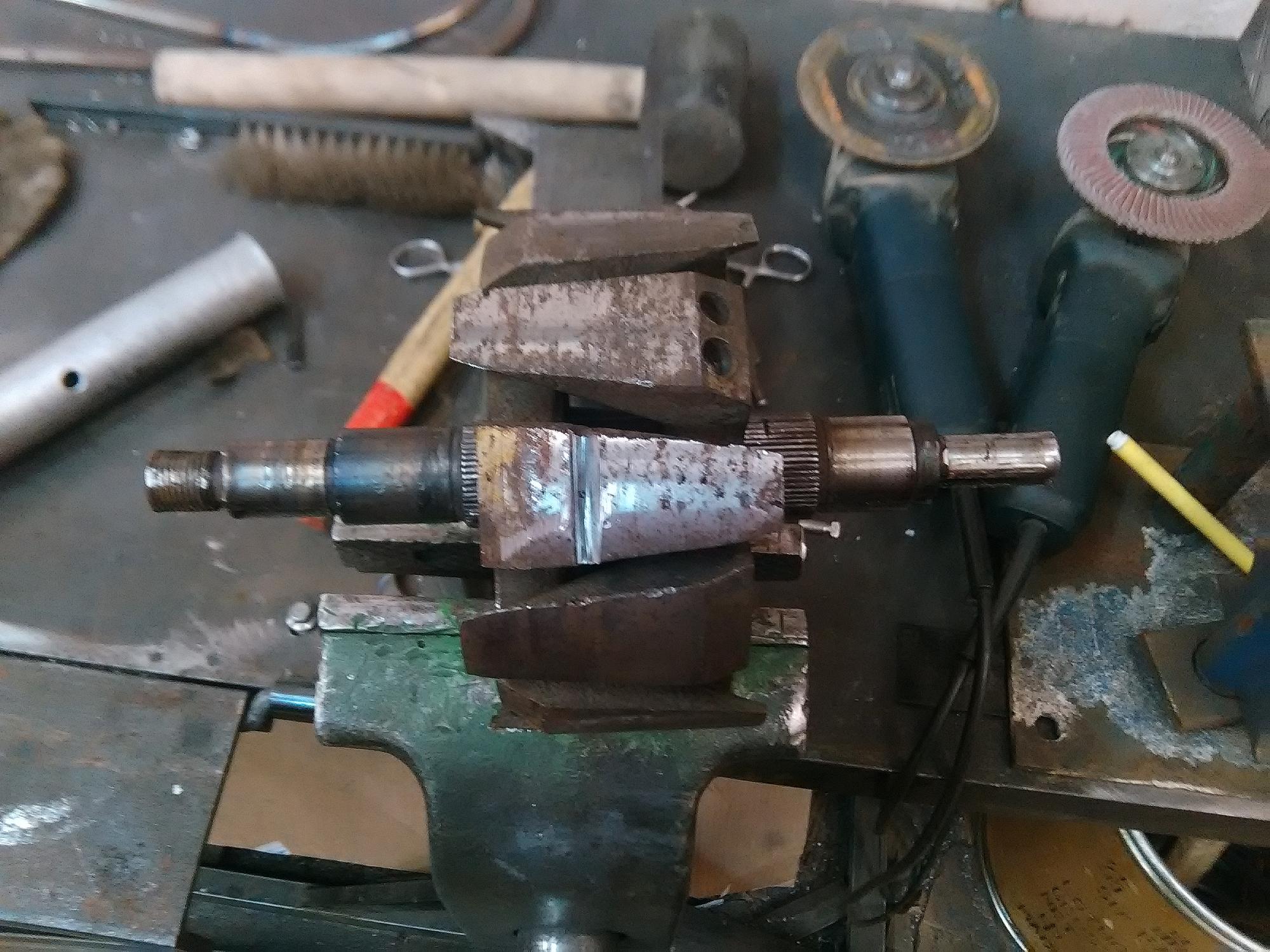

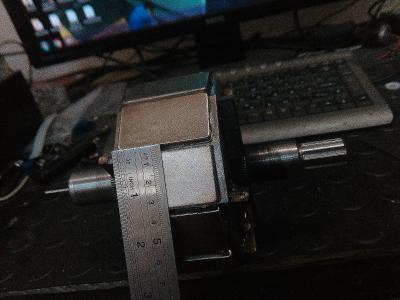

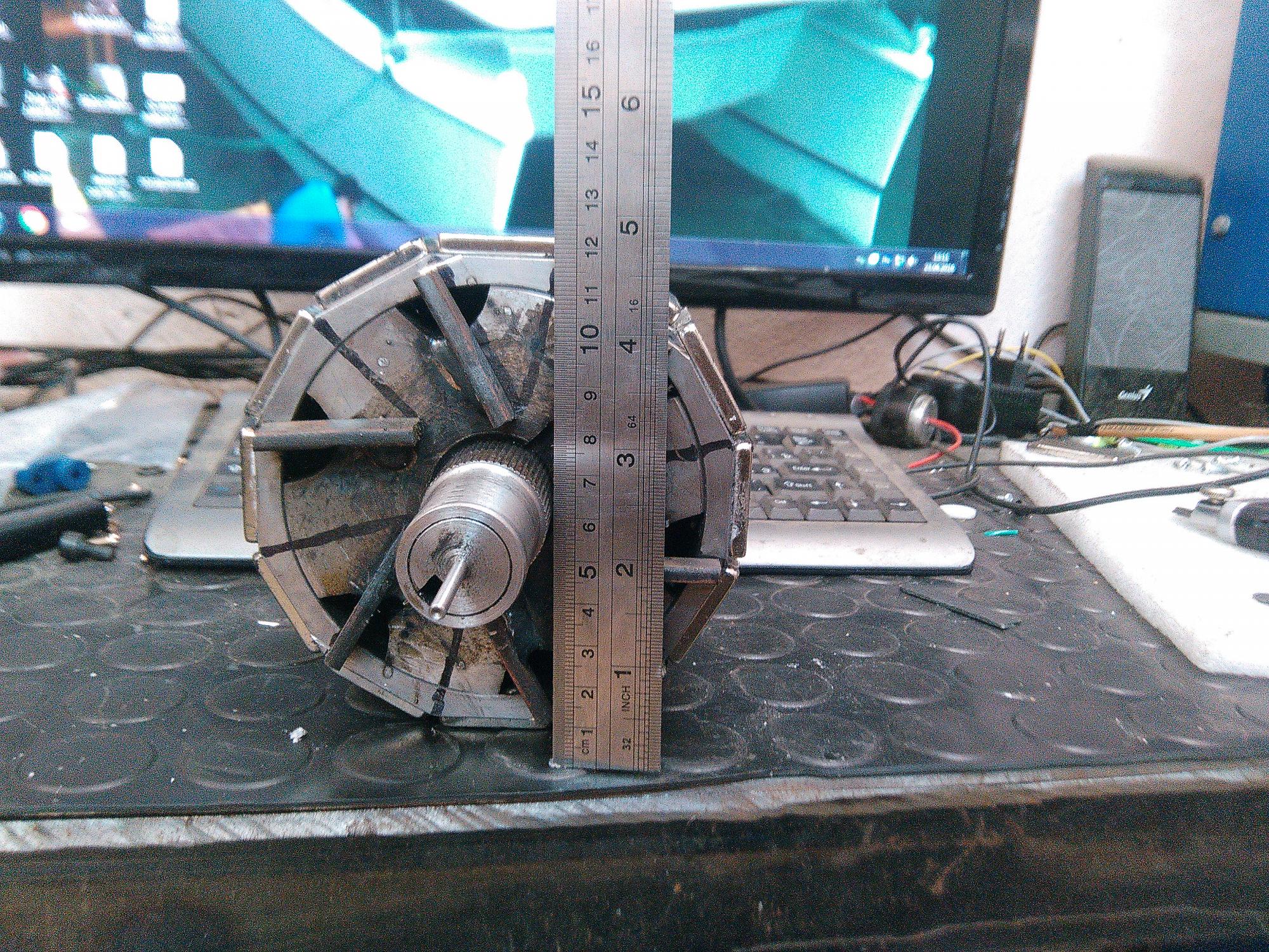

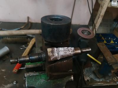

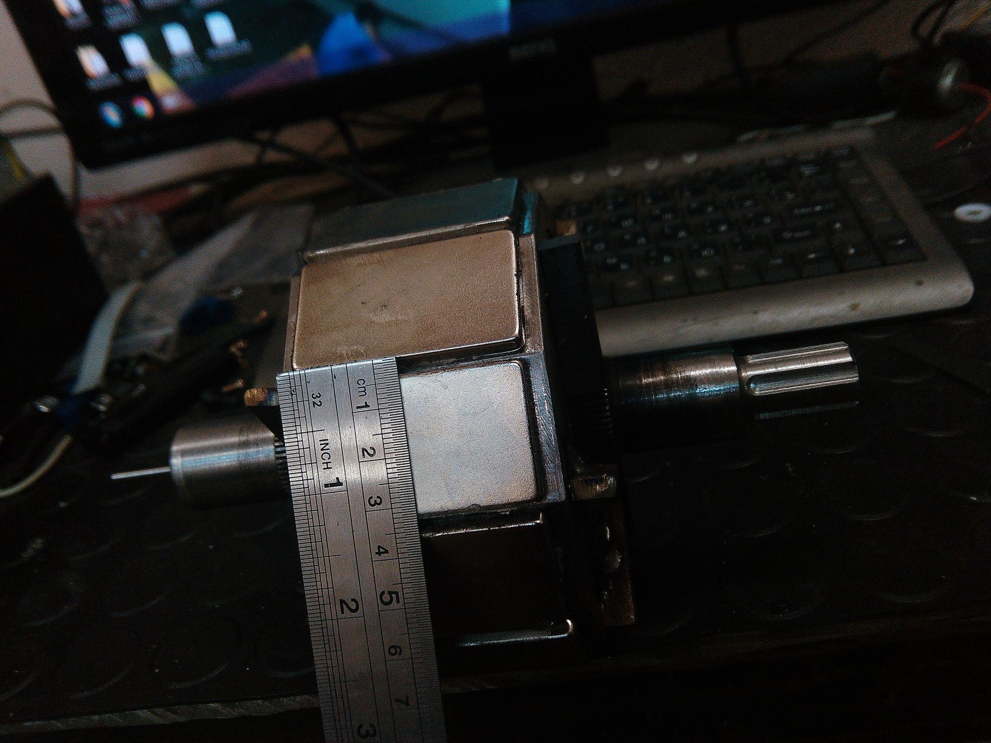

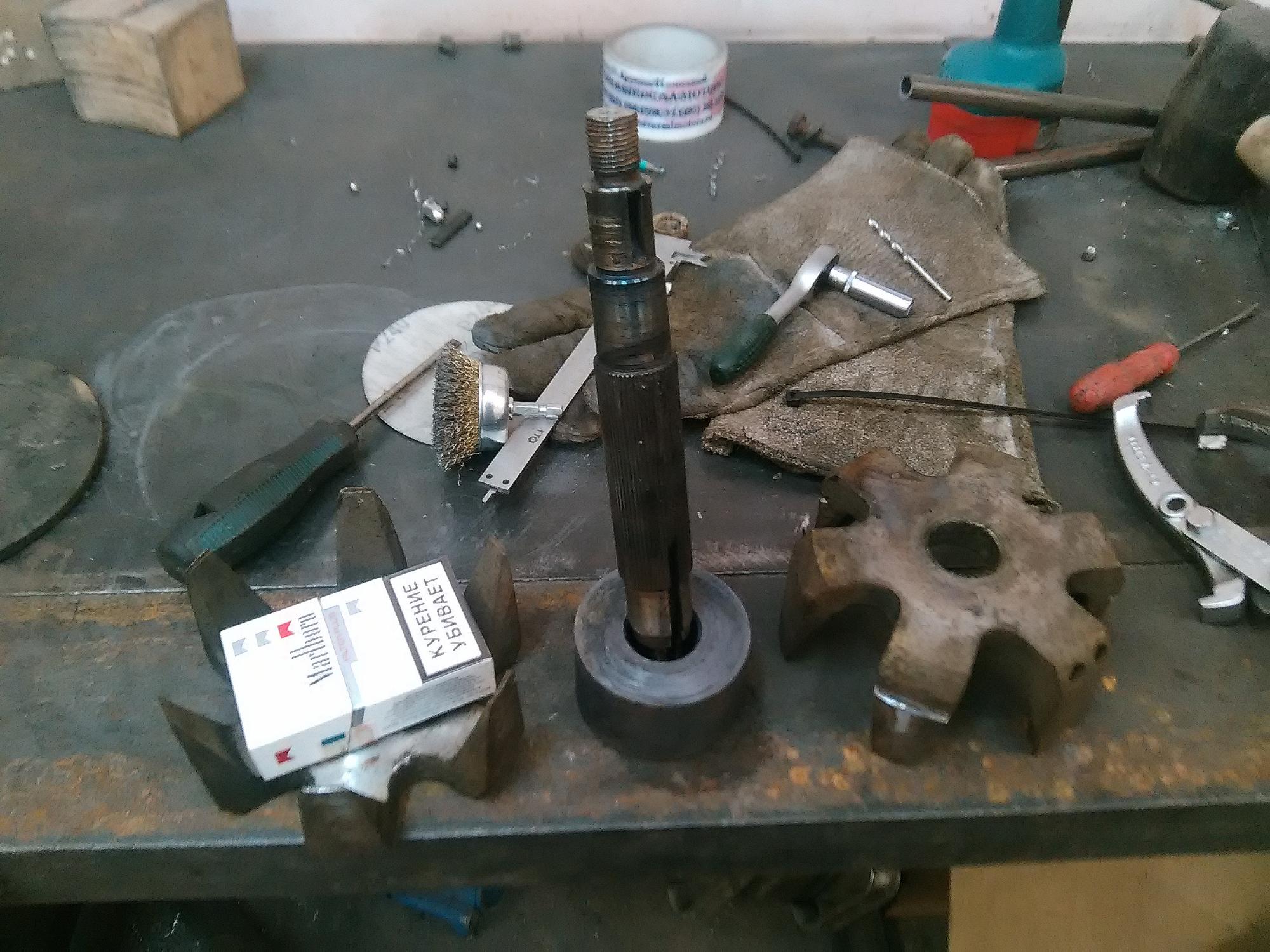

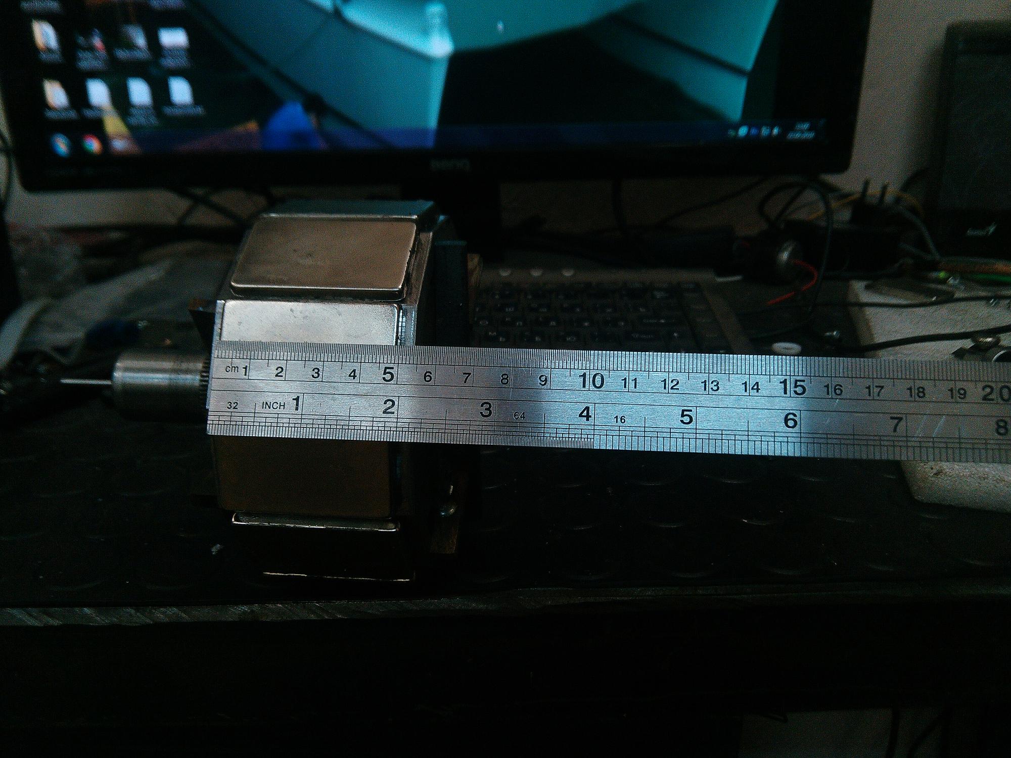

И так. Генератор от автобуса ПАЗик. Переделка и юзанье.
Эта болванка была внутри клыков, как сердечник для обмотки возбуждения
Сравнение размера с ротором от ВАЗовского генера
Далее чуть видео.
https://youtu.be/pxHFr1X0izM
Обратите внимание на воздушный зазор, он миллиметра три-четыре по центру магнита, хотя возможно и больше (толщина магнитов 4мм)
https://youtu.be/OvuPlJDCIxs
YTW200
После видео съёмок выезжал на садовое кольцо и там по прямой разгонялся до 87 км/ч. Генератор пока с родной обмоткой в звезде, холлы меж соседних пазов. Напряжение было 25 ячеек лифера (около 80 вольт) передняя звёздочка 15 зубьев, задняя 63 зуба, колесо родное регал раптора 12" . По току не знаю, пока без ватт метров, первые сопли и шило в одном месте гнали на тесты как нибудь, лиш бы ехать ))))
Нагрев кстати отсутствует вообще. Максимум это градусов 40, а то и меньше, можно спокойно не только пальцами держаться но и тыльной стороной ладони.
Позже перемотаю генер пучком до полной набивки с повышением сечения и понижением витков, так же сделаю полюсные наконечники уменьшив воздушный зазор и увеличив концентрацию магнитных полей. Если есть ещё какие либо вопросы - вэлкам.
