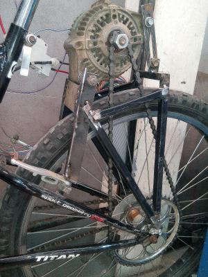

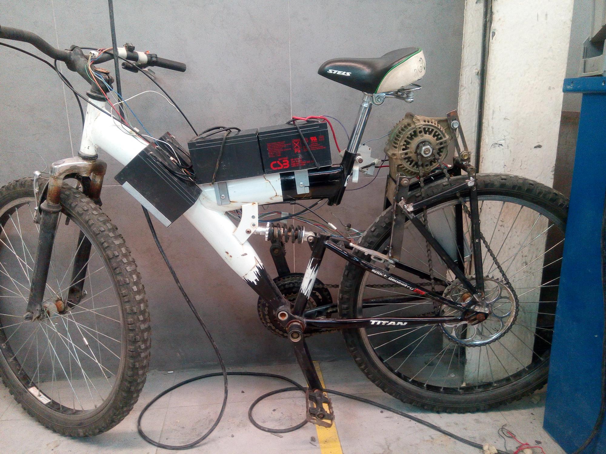

ОВ питал от одного аккумулятора 12 в. Напругу не менял. Симптомы теже. У меня сейчас стоит автомобильный амперметр до 20а так когда стрелка уходит не слишком сильно за 20 это и происходит. Что с магнитами что с ОВ одно и тоже. Может быть просадка аккумуляторов ,у меня 4 по 7а/ч от бесперебойников и не первой свежести. Надо будет еще и вольтметр в поездку установить. А так я его разгонял до 20км/ч,если не превышать20а. Я когда посчитывал какое передаточное отношение мне надо сделать чтобы при 2500оборотов генератора ехать 40км/ч у меня получилось 1:9. А сейчас у меня 1:7. Поэтому до максимальных генератор не разгоняется при моих 20км/ч. Буду переключать в треугольник и пробовать с холлами. Кстати вот как я переделал крепление гены.

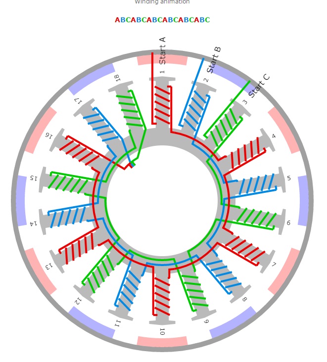

Кто абсолютно точно знает, как , и будут ли отличаться характеристики мотора при одно и двух слойной обмотке? количество витков в пазу в обоих случаях будет одинаково, просто в первом случае они будут относится к катушке одной из фаз, а во втором случае это будут пополамные решения (половина витков в пазу одной и половина другой фаз)
Холлы в обоих ли случаях размещать можно в соседних пазах?
Добавлено 08 Сен. 2016 в 18:36
Суть, разобрал на доработку мотор из генера ПАЗика, хочу полного медезаполнения пазов, чего на родном проводе не было и на половину сделано. Но как то привлекает однослойная обмотка (ею легче набить пазы до отвала) а эксперименты ставить надоело и лениво, вдруг уже кто перематывал и так и эдак. Мне важно сохранить обороты мотора на том же напряжении теми же как они были в заводской двух-слойной обмотке ну или выше на чуть совсем.

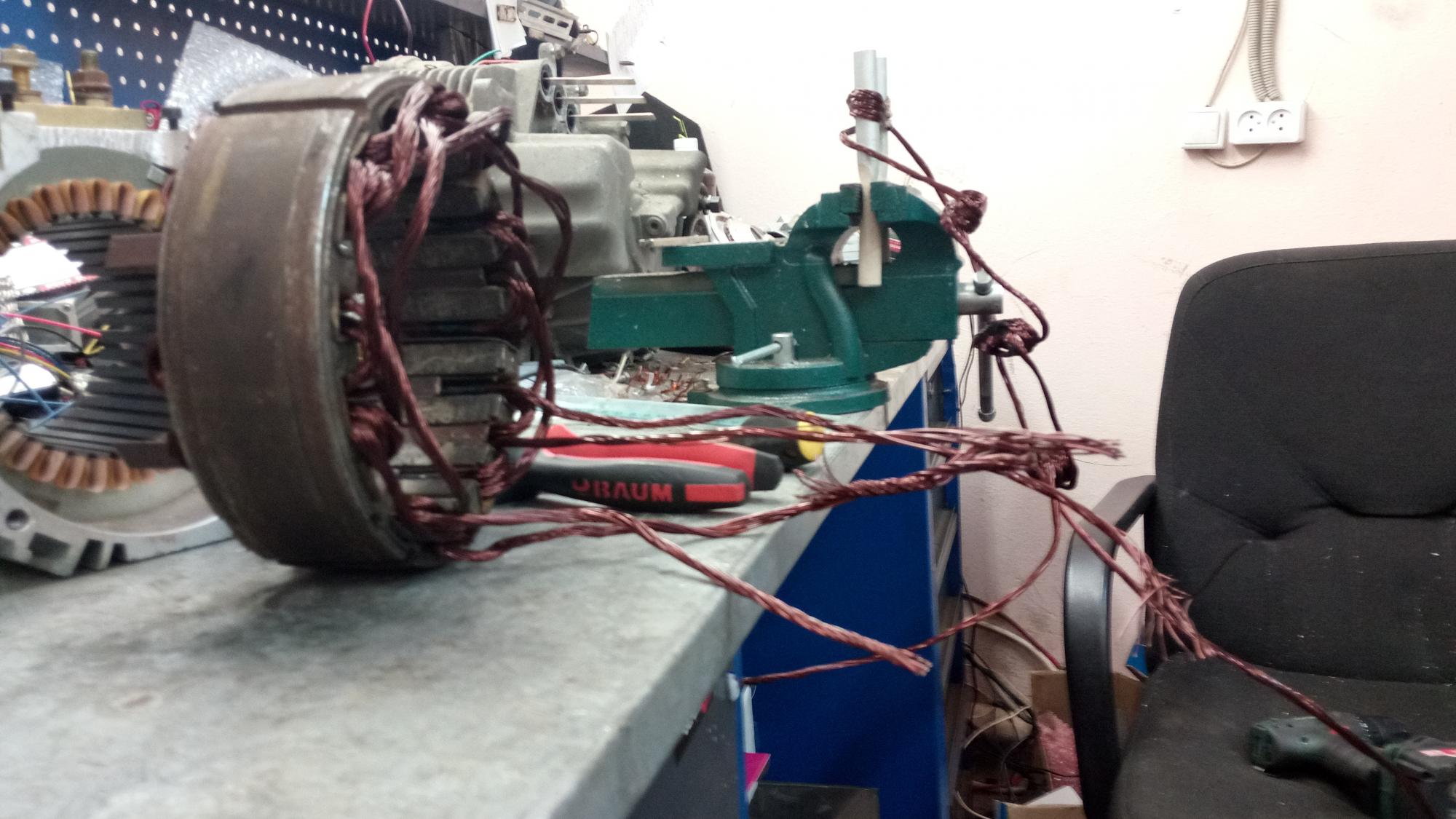

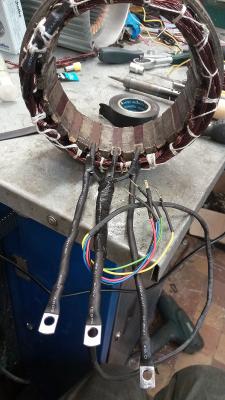

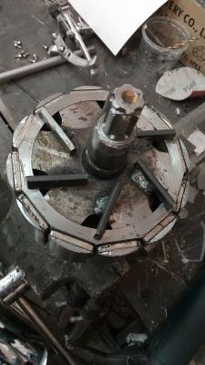

Поехали далее. Генер из ПАЗика претерпел кардинальные изменения. После обклейки полюсными наконечниками с максимальной толщиной 4 мм и упаковки в стеклоткань постоянно доставалось холлам. Максимально замеченные обороты на 72 вольтах 7500 и это где то на 1/3 газа. Ранее на 72 вольтах мотор крутился около 5000 об/мин. kV мотора в нынешнем состоянии выяснить не удалось, летят лопушки стеклоткани и мне страшно его крутить на полную. Да и под конец опять один холл отказал от получения по башке. Стеклоткань пришлось подтачивать на вершинах полюсных наконечников, чтоб не цепляло датчики, оттого и летят теперь хлопья. Перенесу датчики внутрь пазов, обмотаю новым бандажем для целостности, тогда уже выдам результаты.

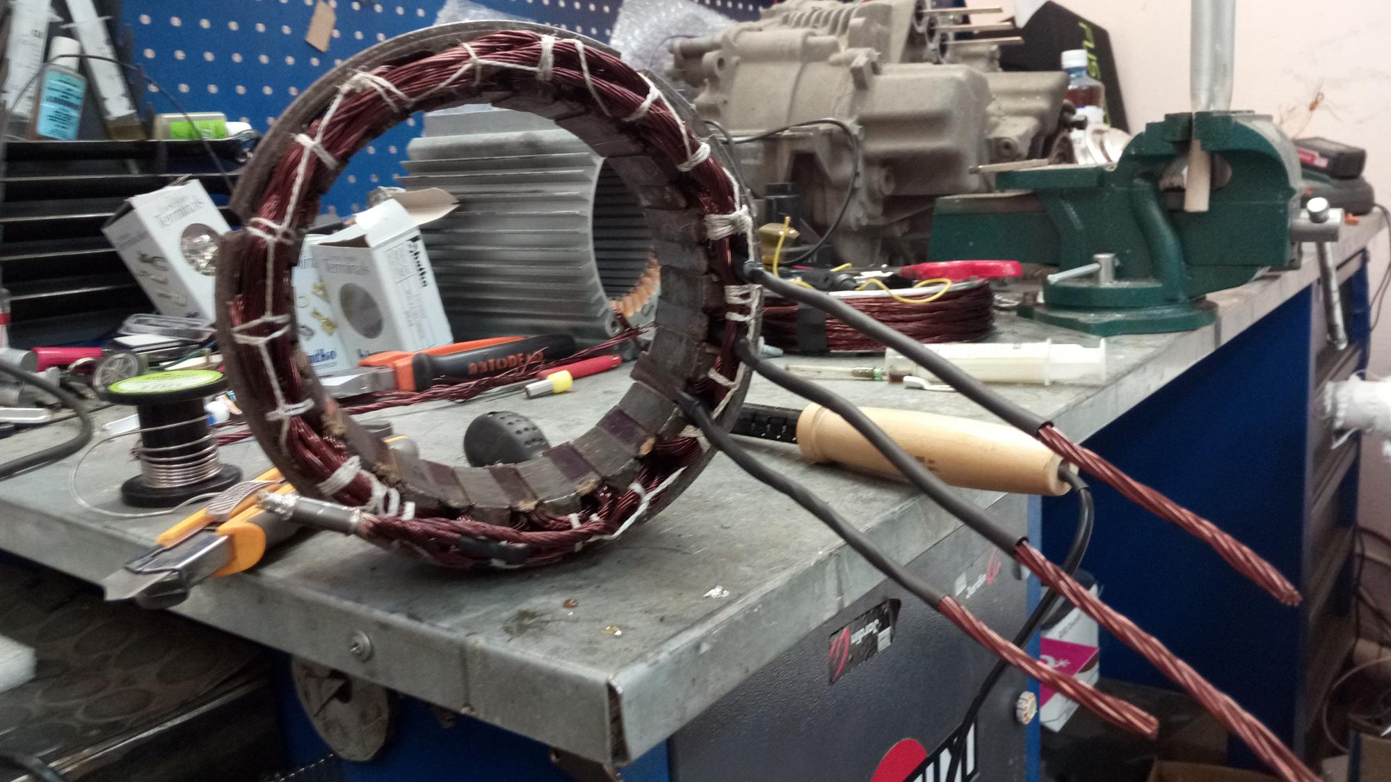

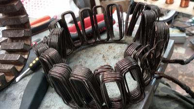

По перемотке: было по 13 витков проводом 1.5 мм толщиной, что равнялось 1.76 мм квадратных. Намотал по 3 витка пучком из 13 проводов 0.85 что равняется 7.37 мм квадратных. Соединение в обоих случаях было звездой.
максимальный замеченный нагрев в круизе при 4000 об/мин в течении получаса градусов 30 - 35.
Было намотано:
Стало:
полюсные наконечники для равномерности магнитных полей с небольшой концентрацией в центре магнита

думаю что и с ОВ можно так же раскочегарить, а что изменилось до и после добавления железячек на ротор ?
а прет зачетно, тем более это не велик, чепер потяжелее будет раза в 3.
YTW200
Изменилось... Где то я уже недавно говорил о таком явлении как срыв синхронизации . Это когда контроллер определив положение ротора вжаривает в обмотки большие токи требуемые от него ручкой газа, а мотор вместо разгона начинает дёргаться. Суть происходящего в том, что мощность мы получаем от силы тока в обмотках и следовательно от силы ЭЛЕКТРОмагнитного поля влияющего на магниты ротора (тяни толкай) . И если магниты далеко от ротора, то соответственно и взаимодействие полей сильно ослабляется. Получается , что вращающееся в статоре поле на доли секунды при сильных нагрузках с места убегает от заторможенных магнитов этой самой нагрузкой. Пока контроллер сообразит, что ротор стоит (ведь он таки дёргается и холлы какието сигналы таки дают ему) происходит одно два электро оборота "убежавших" от перегруженного ротора. Были бы магниты мощнее или ближе к зубьям, их всё равно утянуло б за собой, а так они .... В общем суть понятна.
Смысл, наклеив на магниты полюсные наконечники я в существующий воздушный зазор ввёл проводник магнитного поля (железо это делает гораздо лучше воздуха) тем самым и уменьшив остаточный зазор. Конечно было б лучше сделать эти наконечники тоже из магнитов, но этим я займусь предстоящей зимой или уже учту в следующем своём моторе, сейчас же результат получен. Ручка газа в упор и с места уверенный и весьма динамичный разгон. Ранее иногда происходил вышеописанный срыв синхронизации электро и постоянных магнитных полей.
Mex
ужасное описание, слишком слабого магнитного поля ротора, для нужного момента   %-)
