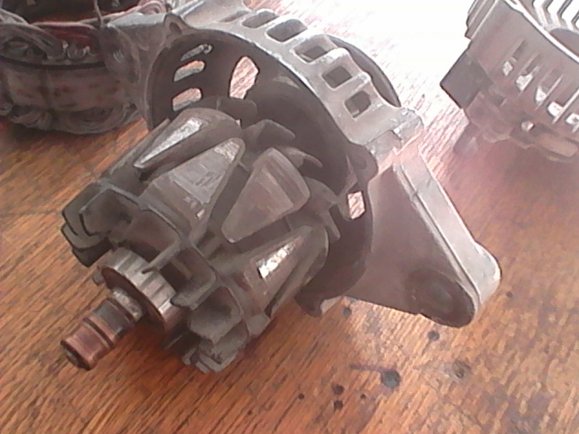

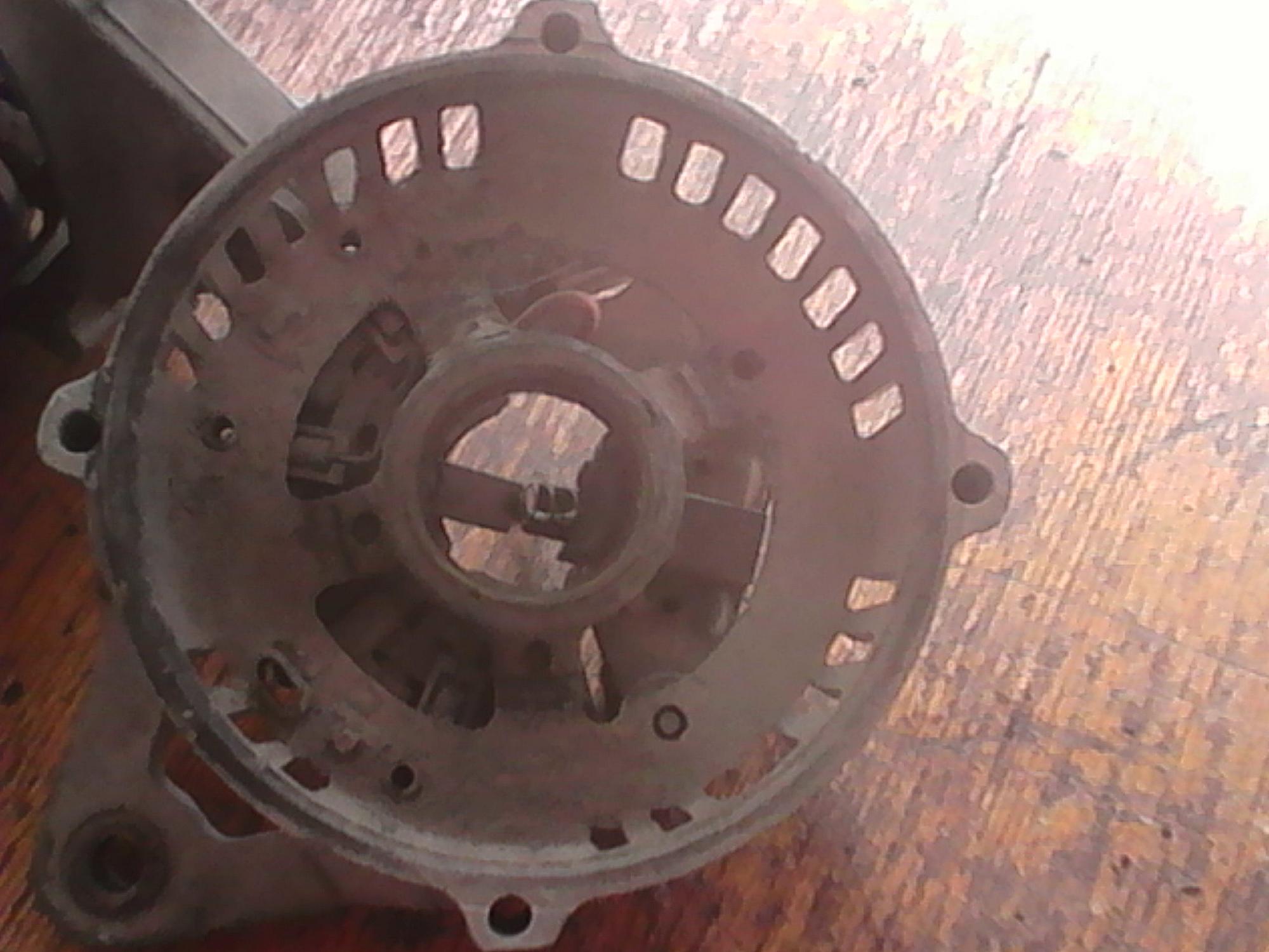

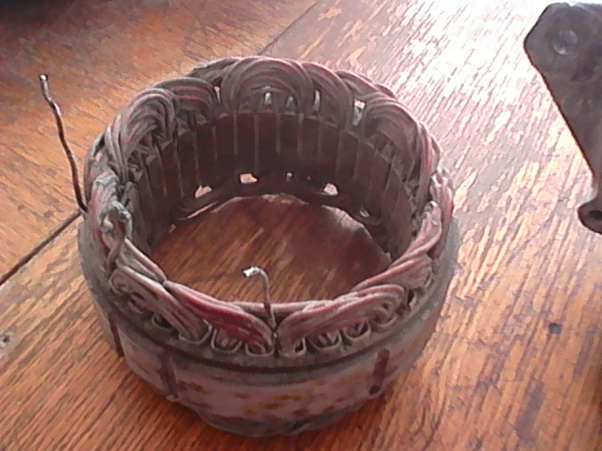

mansur
Всем привет. Есть генератор от матиза.  Когтей 12 штук. Пазов 36 штук. При подаче тока в 12 вольт на катушку внутри когтей ток 3 - 4 апмера, когти очень сильно магнитятся нож с трудом оторвал от них.  Обмотка трёхфазная, звезда. Можно что то сделать с ним?  Хочу использовать без неодимовых магнитов.  И примерно   какая мощность может быть?
Mex
Цитата: mansur от 29 Сен. 2016 в 06:49Обмотка трёхфазная, звезда. Можно что то сделать с ним?  Хочу использовать без неодимовых магнитов.  И примерно   какая мощность может быть?
как правило kv у генераторов примерно одинаковое, где то около 100 оборотов на 1 вольт.
дальше все зависит от того на какой ток генератор был рассчитан, отнимаем от этого значения 20-30% для избежания перегрева.... например 100а - 30а = 70а, при таком токе его можно смело эксплуатировать.
допустим такой ток вы получили при 24в под нагрузкой .... 24*70= 1680ватт отнимаем от этого 20% в лучшем случае... это потери - при КПД 80%
получаем 1344 ватт механической энергии. а если подаете не 24в , а к примеру 72в и при этом достигните тока 70а то и полученная мощность вырастает соответственно.
а так же не забываем про рассеиваемую мощность, на пример 3 киловатта будут греть мотор как 10 паяльников по 60 ватт.
я думаю 3 квт можно вытащить из любого болемение среднего генератора.
