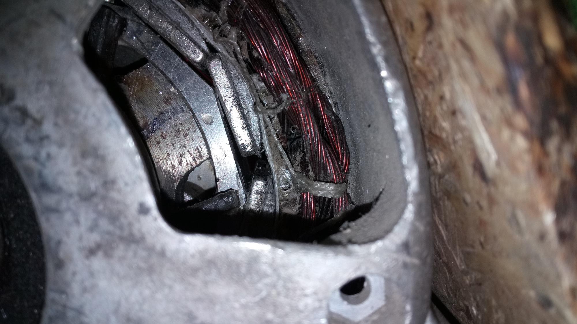

Народ! второй раз уже... В общем, для оборотистых моторов 3 слоя стеклоткани МАЛО!!! Покатушка с нормальной батареей отменяется на неопределённое время. Причина, от 83 вольт на полный газ со снятой цепью даже не успел отснять ваттметр с градусником - разорвало бандаж на 12000 об/мин (единственный параметр, который успел заметить)
Вскрытие покажет, целые магниты или есть каша опять. Так на глаз вроде ток оторвало их и полюсные наконечники спасли собой магниты от разлетания, но более детально покажет только вскрытие

[user]YTW200[/user],  может стоит делать ротор с уступами, под которые будут заводится магниты одной стороной и "крышку" для ротора, которая закрепит магнит с другой стороны?
Заодно эти выступы сыграют роль полюсных наконечников.

Я подумываю одеть бандаж из сваренноно листа нержавейки, её то уж точно не порвёт.

[user]YTW200[/user], А вы стеклоткань клеили, или нитью мотали?
Спрашиваю потому, что стеклоткань она тянется даже залитая, пружинит на растяжение, и есть подозрение что её не просто разорвало, а растянуло и после этого уже зацепило за статор. Волокна же из ровной стеклонити плохо тянутся, а будучи предварительно намотанными внатяг так и подавно имеют заведомо бОльшую жесткость чем плетенная стеклоткань. Не зря ведь производители велорам из карбона исползуют "ткань" из однонаправленных непереплетенных волокон, просто изредка простеганых поперек для того чтобы они вместе держались (иначе жесткости у рамы не будет, будет играть). А сами магниты перед бандажированием лучше приклеить на двухкомпонентный фиксатор резьбы для неразборных соединений.
