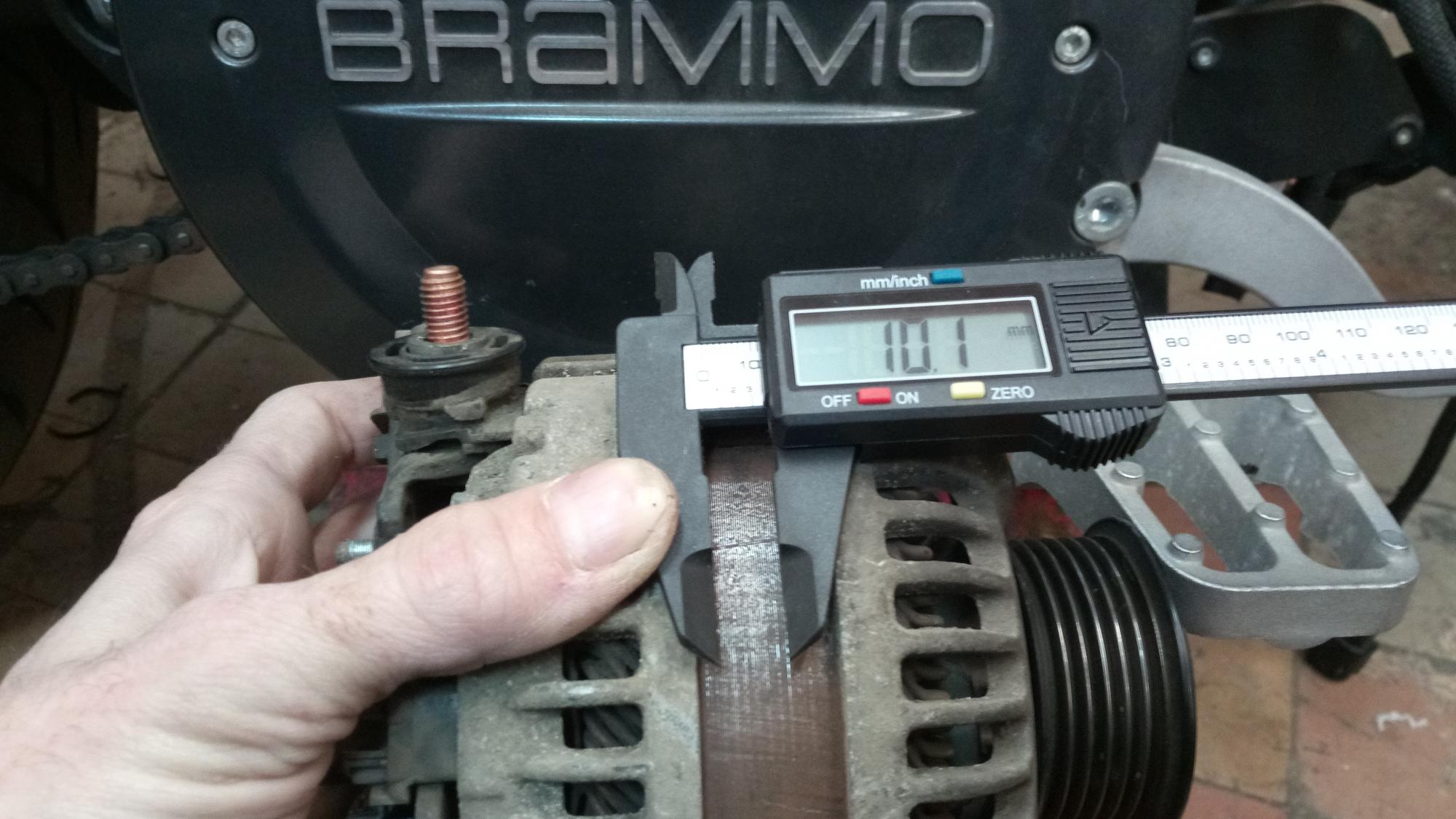

В генераторах денсо (тойоты, ниссаны и т.д.) толщина стали около 0.1 - 0.15

Mex
у меня 2 шт дэнсо и толщина там далеко не 0.1
0.625 поставил его на мопед ямаха аксис, скоро покажу как крутится, нужно только датчики доделать ,а то для сцепления оборотов не хватает )
YTW200
В одном сантиметре я насчитал 35 пластин. Ведь это уже далеко не миллиметровая сталь.

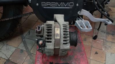

YTW200
Ну вот конкретно на фото генер с лэнд ровера дизеля. Обороты не большие, а генер на 150 ампер и тонкая сталь. Так что не всё вяжется )))
и на генере на наклейке так и написано: дэнсо, лэнд ровер, 12в, 150а.

На данном моторе генер с бензиновой версии. Поэтому они частые гости в ремонте. И на оборот бывает толстая сталь, большие обороты,увеличенный ротор ставят на бензиновые версии. 15 минут в полный газ и хана ротору и статору.
YTW200
В общем под итог, то что я показал, как высокоскоростной мотор юзать можно
