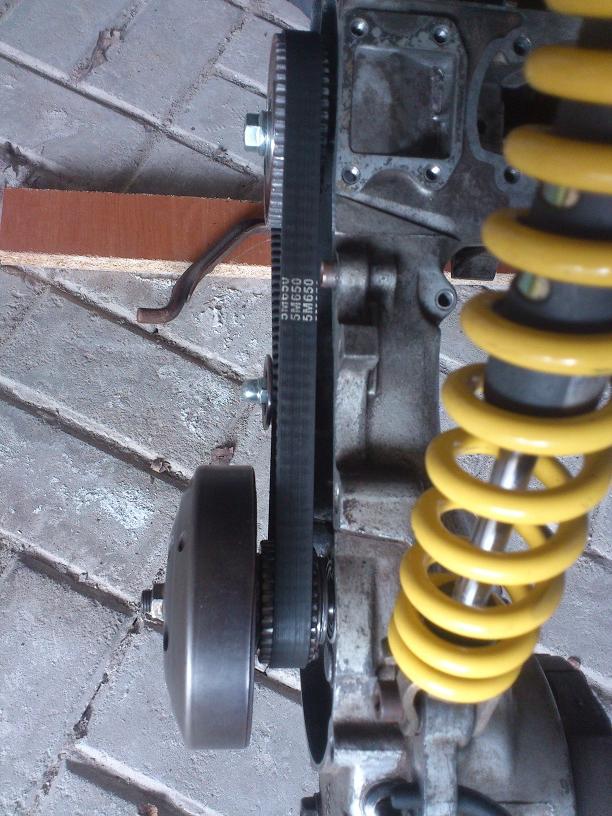

RuslanSul1985
Все верно, клино-ременную (где то даже примерно расс
читывал 300-500Вт съедает без редуктора) передачу надо исключить по любому заменив ее на генераторный вариант ременной, оставить только редуктор со сцеплением и уже по конкретным характеристикам силового комплекта и нужд можно будет поиграть с передаточным числом осей двигатель-сцепление. Фотография конечно же не моя, другого умельца аппарат, не помню точно откуда сохранил себе.

Mex
Цитата: YTW200 от 22 Окт. 2016 в 12:24
Ты нам тут зубя не заговаривай. Камеру на голова, себя на мопедку, мопедку на дорогу и газ в пол ))
Ждём видео полёта
Цитата: RuslanSul1985 от 22 Окт. 2016 в 14:49
вот так я думал сделать, либо с цепью. и потери сократились бы, динамика выросла.
но деваться некуда, уже начал использовать как есть, испытываю трудности с датчиками, в третий раз переделываю, хочу именно регулируемые реализовать , потому как возможно буду перекомутировать.
на 5000 с лишним тыщах пока не выходит сидюк надолго задействовать, как то надо поднапрячься и довести до ума этот узел.
