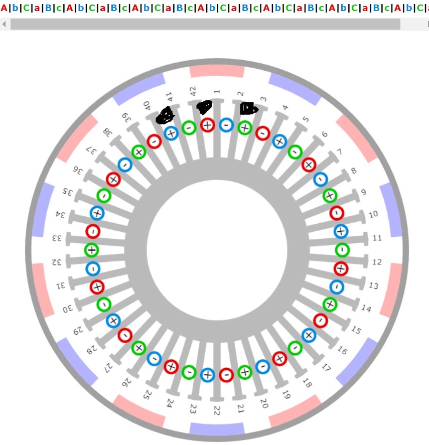

Друзья , подскажите пожалуйста в каких пазах правильно разместить ДХ . Генератор : 42 зуба ,14 полюсов , обмотки - "звезда" . В бездатчиковом варианте запустил его от модельного контроллера 30А 3S. 12В питание . Ток ОВ 0,8-1,0 А , при токе больше 1,5 А не хотел раскручиваться и уходил в защиту контроллер . Максимальные обороты на ХХ менее 1000 об/мин , в районе 700 (точно не измерял , от люминисцентной лампочки гайка 6 граней останавливается чуть выше средних оборотов , а это 500 об/мин  ) .
как показали наши с товарищем Aspiritus исследования ... датчики для звезды при обмотке АВС можно смело тулить в любые пазы, единственное но! это чтобы между ними не было зубов кратно 3-м .
то есть выбираете самые пусто-набитые пазы (чтобы датчики поместились) и следуете этому принципу.
если между пазами будет 3 зуба или 6 или 9 =  это не приемлемо = нельзя!
хоть 18, не имеет значения!
при этом у вас будет угол 120*
где практически все контроллеры на это заточены.
подставьте значения вашего мотора в калькулятор http://www.bavaria-direct.co.za/scheme/calculator/
YTW200
у него обмотка A|b|C|a|B|c|A|b|C|a|B|c|A|b|C|a
но ни как не АВСАВС
Расположение холлов указал чёрными точками

RD3ZL
Спасибо за быструю помощь ! Буду ставить через паз . Хорошо не успел вклеить в три соседних как для 36N 12P ! :fool:  А SS41F  не важно какой плоскостью направлять к зубьям , надписями или тыльной стороной ?
YTW200
обязательно верхом трапеции (надпись к магнитам ориентируй)

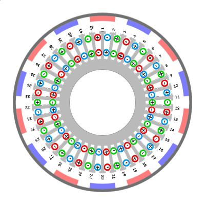

Ещё раз спасибо !У меня там вот такая намотка , ставить через паз ?
Mex
#2067
точно как YTW200 показал, через паз.
в калькуляторе для более четкой ясности можно убрать один слой, наглядней будет.
главное чтобы они соответствовали фазам АВС или AbC , по этому самое простое делать через один паз ... 1,3,5
