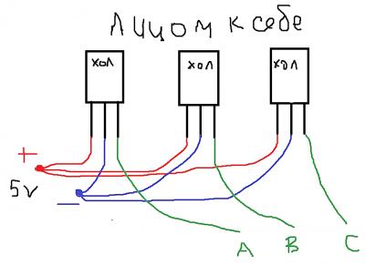

Итак, летом я заказывал датчики холла, но они протерялись. Так и не приехали. Заказал в другом месте, и вот они уже тут. Вопрос- как их правильно ставить? Ну и подключать. Генераторов 2 штуки. 1-на восходе от 2109 обычный. 2-от газ-3307 на 24в. У него шире пакет железа, думаю, лучше будет тянуть.

какие у них конфиги ? а датчики подключать так , например ss41:

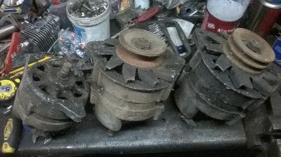

Сгонял в гараж, нашел аж целых два таких генератора))) Оба на 12 вольт, только один на 80А, второй на 90А.
Слева генератор от москвича 412.
Это генераторы от ЗИЛа, ГАЗ 66, ПАЗа.
Генератор на 90А:
Генератор на 80А:
С одним большим ручьем-ЗИЛовский, с двумя- от шишиги, с одним маленьким-от ПАЗика.
На 24 вольта должно быть от дизеля какого-нибудь...
andruxxa
Ну с дизельного пазика и был наверное. Газ-3307 тож бывает бензиновый с проводкой 12в и дизельный 24в.

Забрал с почты датчики. 41F129 маркировка. То что надо? И как их закрепить? Клеить?
