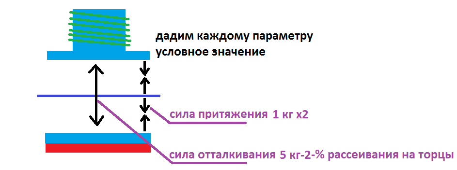

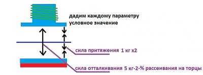

Mex
проведем эксперимент в теории. сила притяжения железяки к электромагниту обратно пропорциональна силе отталкивания. теорема Меха  :ку:

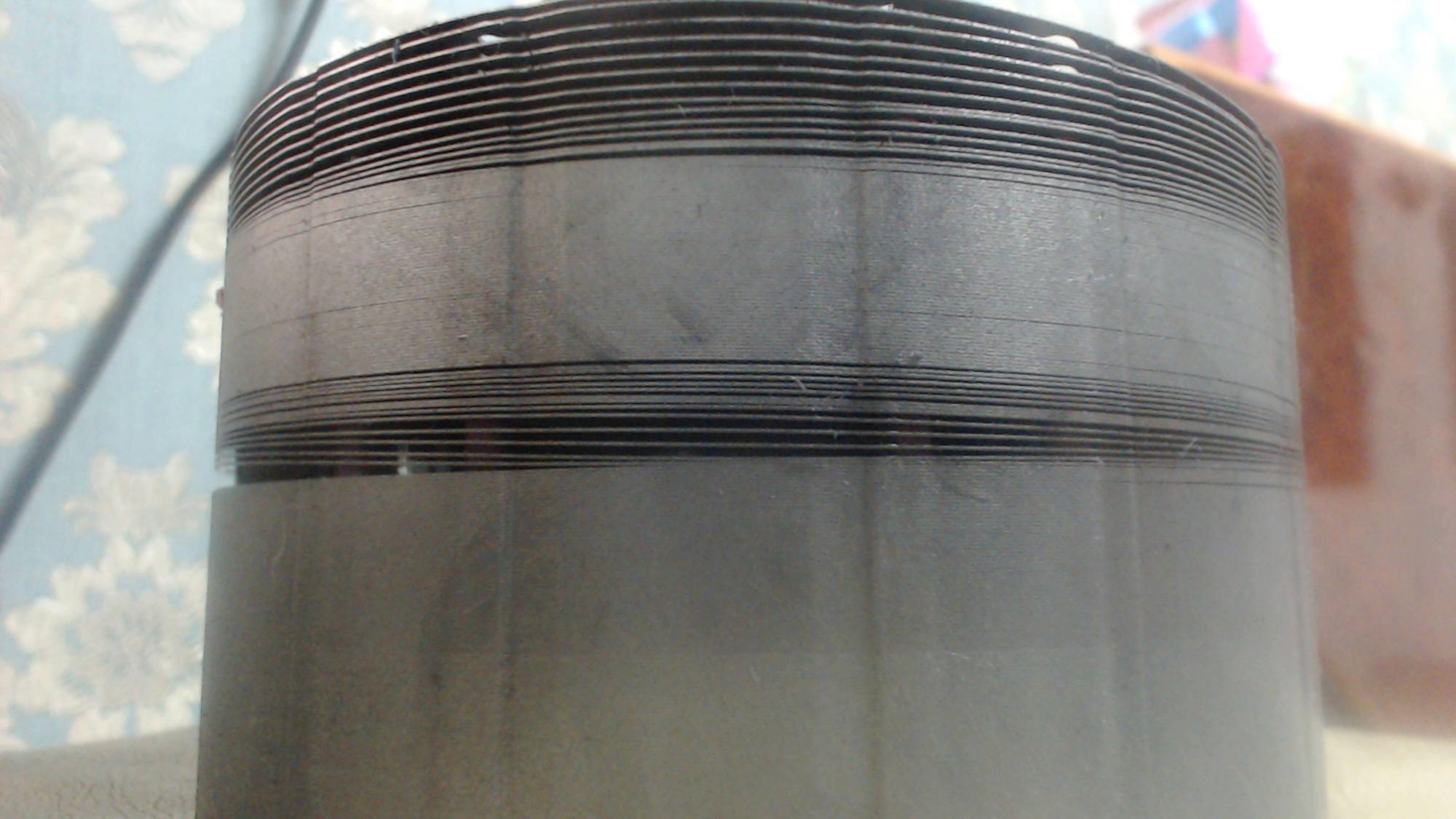

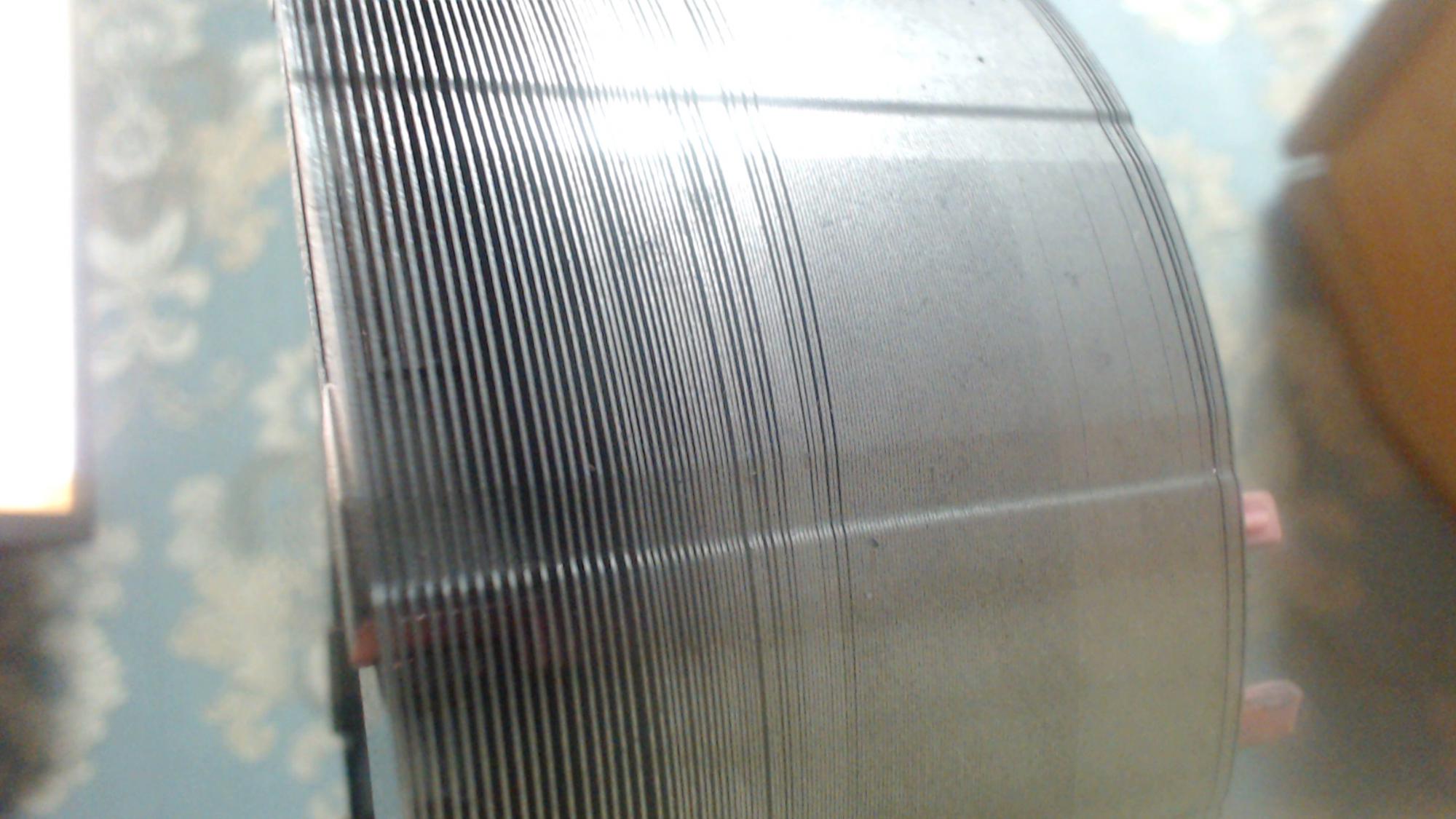

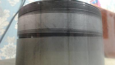

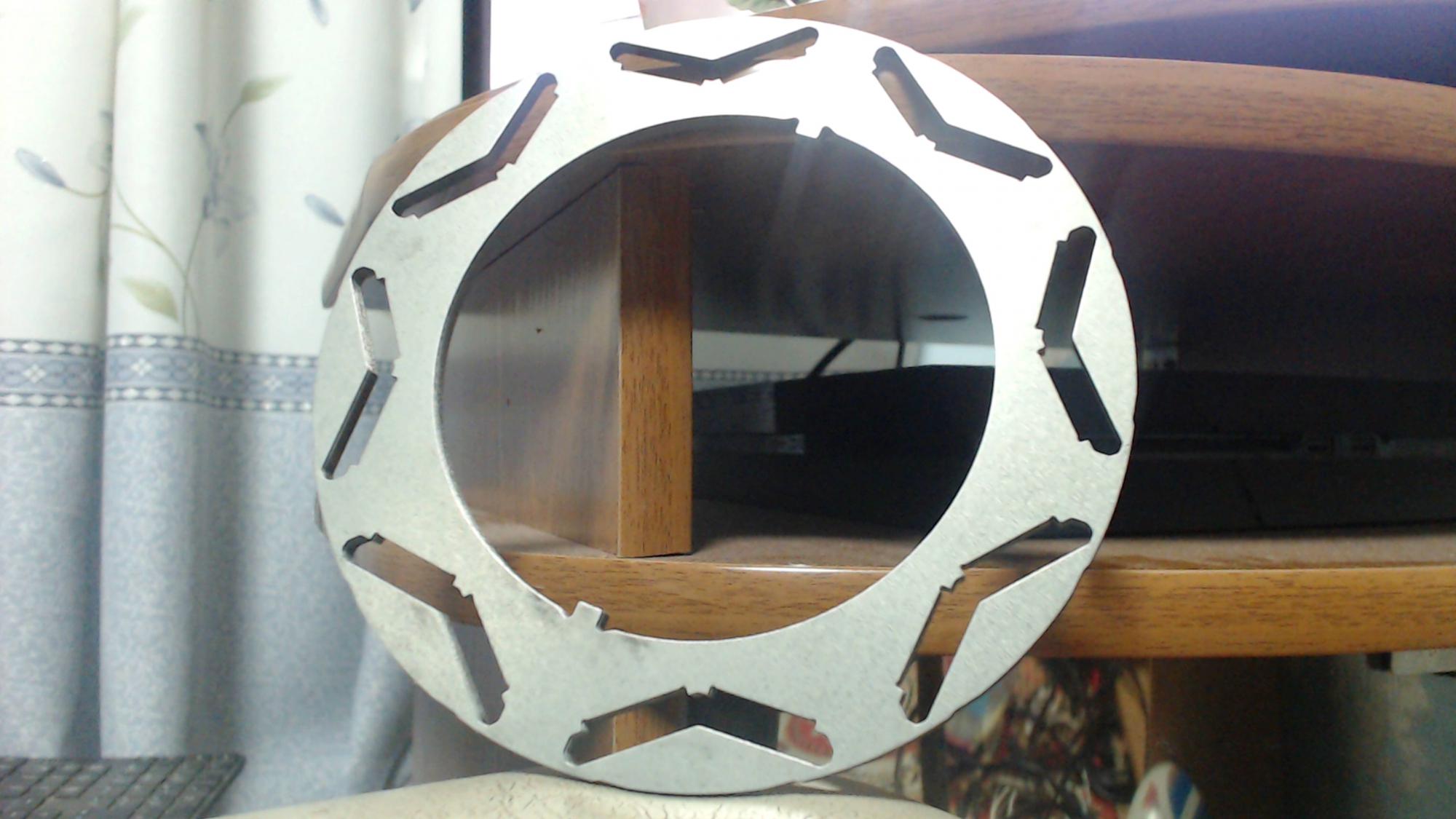

#3401
Цитата: slav от 19 Нояб. 2018 в 15:30
Найдите тогда , что ротор шихтован из тонких пластин !  :bw:
не надо бабушку лохматить
многие тут сидящие знают этих роторов как облупленных, а вы тут решили просветить так сказать.
вот вам из моей коллекции
не там вы читаете  ;-)
