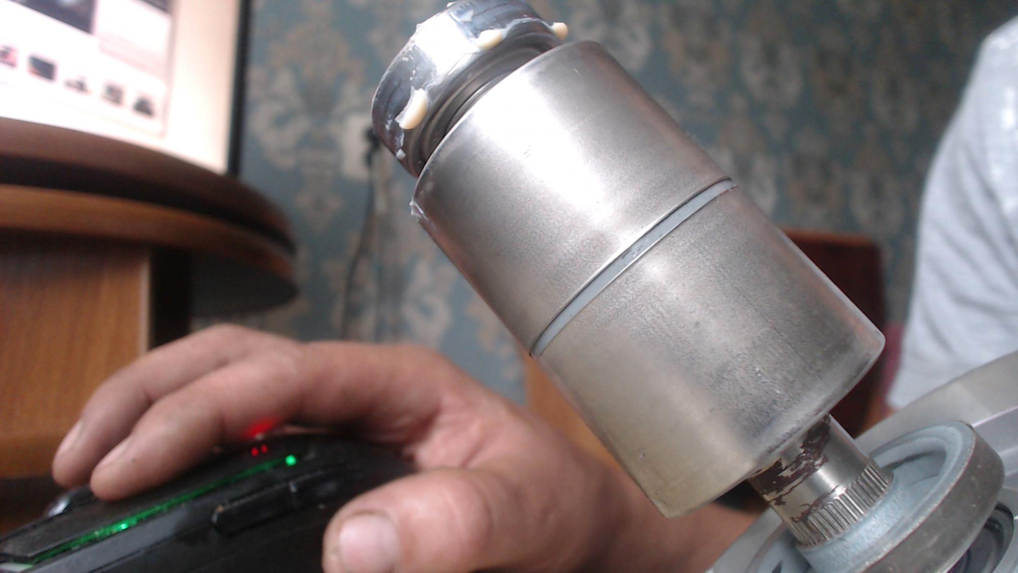

Цитата: kor от 29 Нояб. 2018 в 09:18У Jim229698 получились на мой взгляд странные результаты расчета
Потому что я взял вес и площадь 12 магнитов, а прочность нержы взята удельная. Это я потом уже нагуглил, но эже было поздно.
[user]slav[/user], я не понимаю ваших мотивов. Вы можете сказать, чего вы добиваетесь? Форумы созданы для обмена опытом, пользователи не нуждаются в уроках физики. Если можете обосновать свое мнение , по прочности гильзы, излагайте. Мы вас внимательно выслушаем. А то вы говорите- не выдержит-, а почему? Вы провели расчет? Поделитесь результатом тогда
Добавлено 29 Нояб. 2018 в 10:43
Цитата: Mex от 29 Нояб. 2018 в 10:38а вот клей высокотемпературный я бы туда поместил
Зная моего токаря, места для клея там буде)
slav
Цитата: jim229697 от 29 Нояб. 2018 в 10:41
[user]slav[/user], я не понимаю ваших мотивов. Вы можете сказать, чего вы добиваетесь? \\\\
Хочу видеть хорошее решение по сварке (0,4мм) и дальнейшее  воплощение на роторе !
Думаете только у вас это вызывает затруднения ?!    :bw:
Добавлено 29 Нояб. 2018 в 10:51
я не вникал, и так понятно , что выдержит 0.4мм толщина стенки \\\\\
Даже не сомневаюсь , если это бесшовная гильза !
Mex
у обоих роторов нержа, это эуры разного типа.
тот что большой имеет сварной шов, но он естественно выполнен роботом.
на вскидку толщина колец еще тоньше, чем 0.4мм .... так как шелушатся пальцем. чуть ли не как у банки пива пустой.
kor
Если посчитать ранее предложенный вариант с нихромовой проволокой 0.5мм, то с учетом неплотной намотки с зазором 0.2мм бандаж из нее получается эквивалентен цельному стакану со стенкой 0.28мм. Что по расчету тоже проходит с запасом.

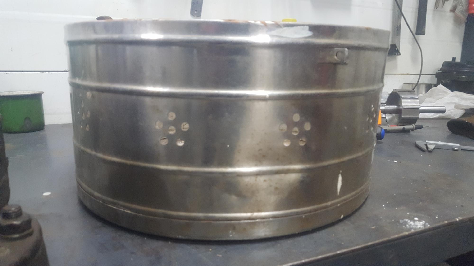

jim229697
Какие трудности могут возникнуть, если бандаж будет с отверстиями?
TOM
jim229697
Цитата: YTW200 от 05 Дек. 2018 в 15:31Цельное широкое кольцо с несколькими отверстиями будет прочнее нашинкованных колец
Т.е. по электромагнитной части проблем ни каких не будет?
YTW200
Уж по какой какой но по эл-магнитной точно никаких проблем это не создаст
jim229697
Ну тогда из нее буду бандаж делать. Этот тазик 0,8 толщиной и три группы отверстий будут примерно на одинаковом расстоянии друг от друга. По краям, на загиб, сколько оставит мм?
Mex
на какой загиб ?.. !!!!
о загибе речь не шла !.
речь шла о утюкивании шва куданибудь. тоесть натянуть и варнуть, а шов... он же торчит ? вот его и утюкать к ротору между магнитами. лишнее отпилить естественно )
jim229697
Цитата: Mex от 05 Дек. 2018 в 16:19на какой загиб ?.
загиб по краям ротора, чтоб она в бок не сползла
