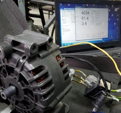

VitaliyS
... как раз. пусть дует. чем сильнее , тем лучше.  ) На другой стороне вала такая же, но зеркальная. Для одного направления вращения.
Вообщем моторчик после ремонта запустил. Длительно при 2000 об\мин нагрелся до тридцати с копейками градусов. Гонял на пяти с половининой тысяч. ничего не отвалилось). Подключал только к контроллеру байка. С Вотолом позже тесты.
VitaliyS
...пришлось немного повозится с подключением.

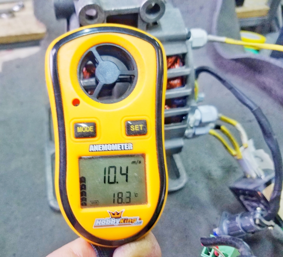

Вообщем, когда тестил с самым простым контроллером, нашел соответствие датчиков и обмоток. Когда подключил к контроллеру байка, оказалось другое направление вращения. Пришлось подбирать цвета. Крутил до максимума 5500об\мин. ток при этом 4.9А., при 2000, 1.5А. Потом моторчик к его рабочему Вотолу. Вообще не работал. Снова подбирал цвета. Все ок, нужное направление, но ток ХХ чуть выше. Игрался с настройками угла. Впринципе получил устойчивую работу. Ток при тех же оборотах чуть выше, на пол ампера. Может из-за разных приборов, там комп, тут консоль в ноуте и проверка тестером через шунт.. Одно НО, устойчивая работа до 4300об.мин. Потом начинают проскакивать срывы. Выражается в проявлении стука и сброса оборотов... ослабление поля не выставлял. Впринципе и этих оборотов должно хватить. Нагрева особого нет. При долгой работе  на четырех тысячах температура устаканивается на тридцати с копейками градусов. Но это и  понятно Новые крыльчатки дуют ооочень зачетно. Анемометром сквозь обмотки воздух выходит со скоростью 10м\с.
Попробую еще настройки покрутить, но думаю , можно начинать строить байк)

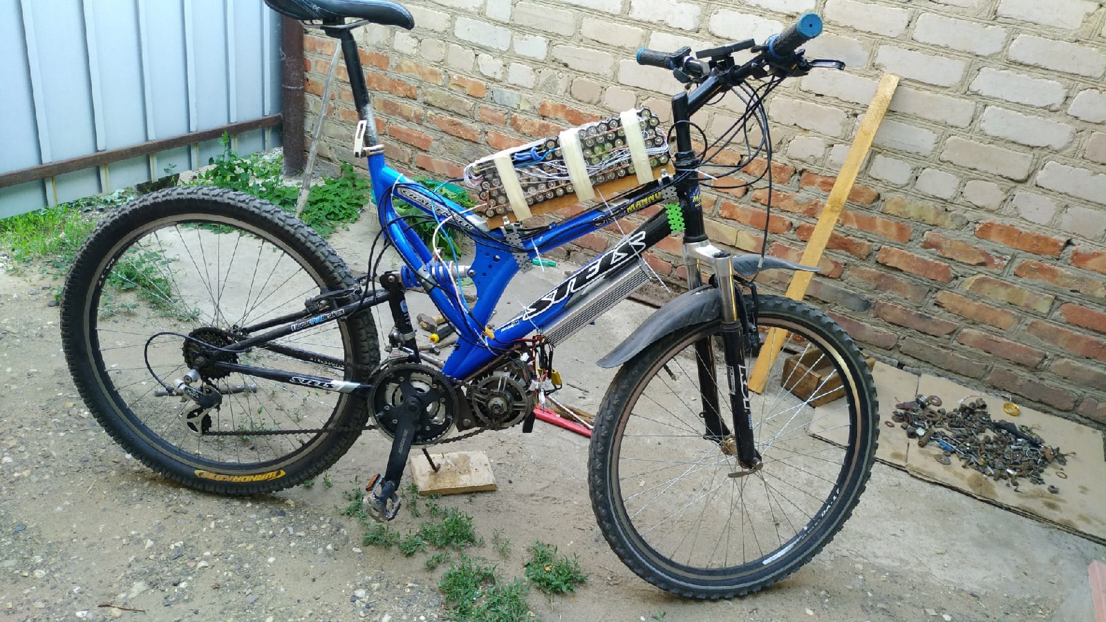

last_of_living
Бог с ней с этой балансировкой, пока так сойдет (бьет но немного). Беда в другом, без нагрузки мотор крутится, а как навесил все дело на велик - он не поехал :( Грешу на датчики холла.

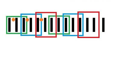

Что имеется: синусный контроллер 2 кВт., сдвоенный генератор с новой обмоткой ( по 5 витков на 3 зуба через 3) соединил звездой. Датчики стоят одинаково в пазах через 1. Ставил как в описании на 3 соседних зуба - не пошло. Что может быть не так?
Алёша
[user]last_of_living[/user], попробуйте подобрать другую комбинацию фазных/датчиковых проводов и проверить под нагрузкой, пусть даже и назад поедет, а не вперёд, хотя бы будете знать, что мотор исправный.

Цитата: YTW200 от 03 Июнь 2009 в 11:557) холлы для соединений ЗВЕЗДА пихать в любые три соседние паза по центрам (для конфига старых генеров 18/12 где первое зубья статора и второе количество магнитов ротора) или на зубья перед входами фаз (для конфига 36/12)
Я опирался на это.
Mex
Цитата: last_of_living от 18 Июнь 2021 в 17:367) холлы для соединений ЗВЕЗДА пихать в любые три соседние паза по центрам (для конфига старых генеров 18/12 где первое зубья статора и второе количество магнитов ротора) или на зубья перед входами фаз (для конфига 36/12)
Я опирался на это.
может я пропустил гдето ваши ранние отчеты, искал не нашел... есть фото\видео результата?
данные конфига вашего (фотографии) если нету - изложите ситуацию. конфиг мотора, когда последний раз крутился без датчиков.
last_of_living
Вот схема (извините рисовал в паинте). оранжевые точки это датчики.

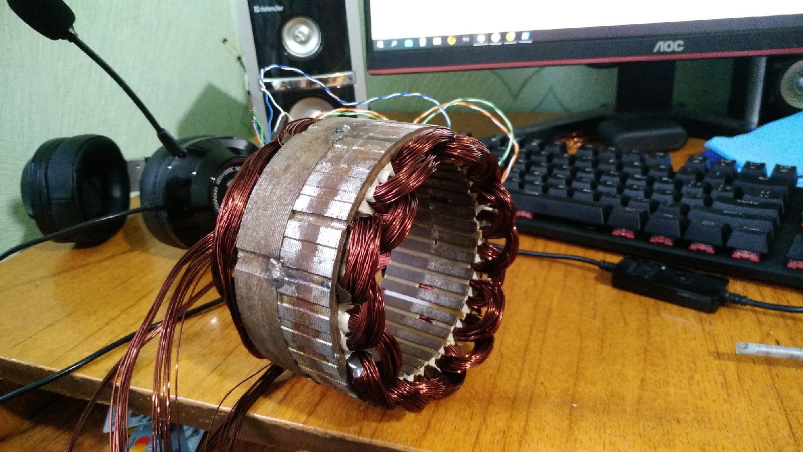

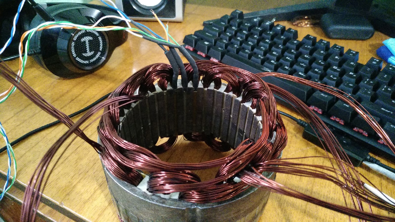

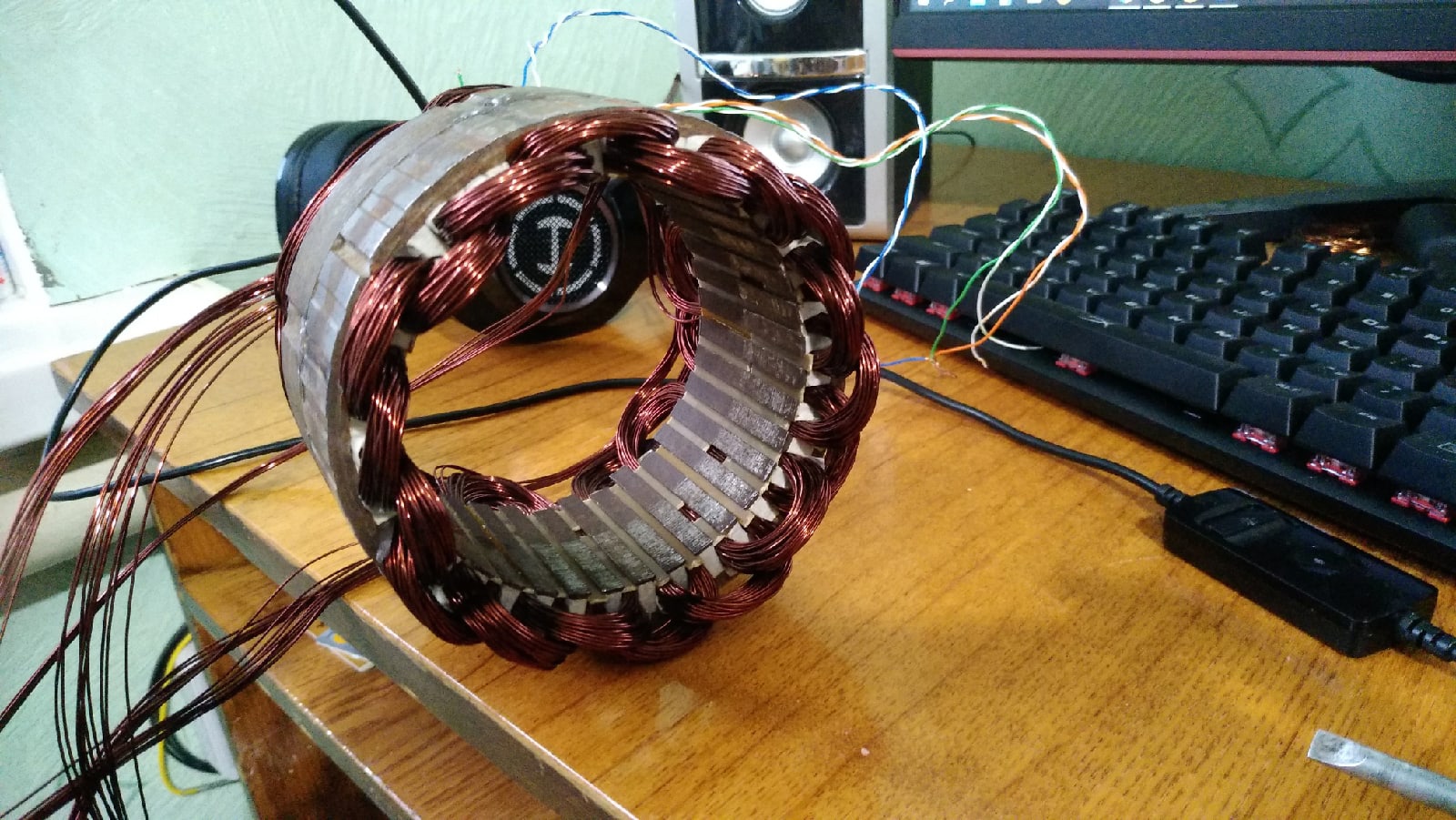

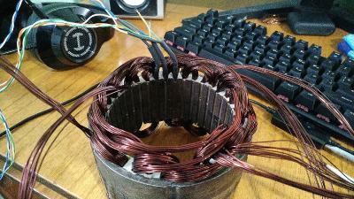

Схема обмоток выше, 12 магнитов (6 пар) 12 катушек в фазе (3 зубца на катушку), фазы намотаны с нахлестом в 1 зуб. Грубо говоря обмотка такая же как и была у генератора я просто сдвоил статоры.
last_of_living
Если будет понятно по фото, тут еще датчики стоят по первому варианту в соседних пазах.

Цитата: Алёша от 18 Июнь 2021 в 17:04попробуйте подобрать другую комбинацию фазных/датчиковых проводов и проверить под нагрузкой, пусть даже и назад поедет, а не вперёд, хотя бы будете знать, что мотор исправный
Крутится и в другую сторону, проверял. Небольшую нагрузку держит, остановить его я не могу - но велик катить он не может. Точнее он начинает трогаться и останавливается.
