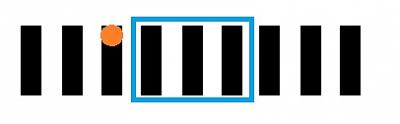

Цитата: last_of_living от 18 Июнь 2021 в 16:59Датчики стоят одинаково в пазах через 1. Ставил как в описании на 3 соседних зуба - не пошло. Что может быть не так?
Вроде как так и надо, через один... только не в пазы, а на зубья для звезды.
Цитата: YTW200 от 03 Июнь 2009 в 11:557) холлы для соединений ЗВЕЗДА пихать в любые три соседние паза по центрам (для конфига старых генеров 18/12 где первое зубья статора и второе количество магнитов ротора) или на зубья перед входами фаз (для конфига 36/12)
А если промажете, то останется сдвинуть их все на зуб (с четных на нечетные) . Перебирать холлы прийдется каждый раз. Если никак не пойдет, то таки дело в другом.

last_of_living
Цитата: TRO от 18 Июнь 2021 в 21:55
Вроде как так и надо, через один... только не в пазы, а на зубья для звезды.А если промажете, то останется сдвинуть их все на зуб (с четных на нечетные) . Перебирать холлы прийдется каждый раз. Если никак не пойдет, то таки дело в другом.
Получается датчик должен стоять здесь?
Alex75
TRO
#4550
[user]Mex[/user], да (если то что я вижу соединения начало - конец)
[user]last_of_living[/user], да (отправной зуб хоть по центру катушки, хоть сразу сбоку, а дальше через зуб или через три )
З.Ы. вон [user]Alex75[/user] правильно нарисовал.
Кстати у него на картинке для треугольника датчики смещены влево на 30 градусов, а могут быть и в право, это смотря в какую сторону коммутировать обмотки из звезды в треугольник (звезда она в этом плане однозначнее)
Хотя если быть научно дотошным, то датчики смещаются не на 30 градусов, а на 90.
Просто относительно 120 градусного чередования, сдиг в плюс на 30 градусов будет равнозначен сдвигу в минус на 90 .
При сдвиге на 90 даже комбинацию не надо будет повторно подбирать (а при сдвиге на 30 комбинацию холлов в разъеме нужно будет сдвигать однозначно).
