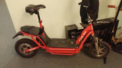

Поставил кресло и хочу заменить амморт вот на такой. А еще хочу резину скутерную на 8... Сгоняю в сокольники.

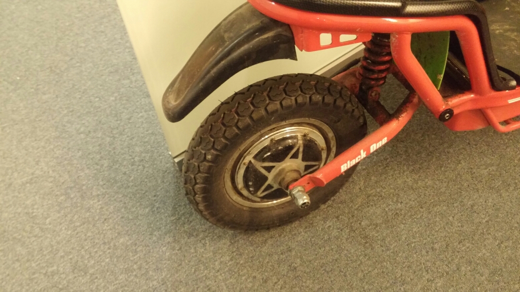

У меня теперь тоже есть Black One. На него надето 3.00-8. Куплен у lmvlmv.
Поставил на колёса, только контроллер купить и батарею осталось.
1967ivan45
lmvlmv
Да, выглядит покрыха таким образом: https://electrotransport.ru/index.php?topic=20054.msg527332#msg527332
Наделась не без мата. Самое интересное, что другую, точно такую-же, но купленную на 2-3 года позже, надел за пару минут и без напряга.
Самокат Black One P-600
TSprinter
В соколях полно покрышек на 8 скутерный радиус.
Сгонял сейчас и купил на зад 1  (3.00 на 8"). :-) Будем тестить...
Покрыха 3.50 на 8" не полезла :-) Уж очень толстая и широкая она. А жаль :-)

Вот как выглядит самокат с передней сидухой : http://www.youtube.com/watch?v=R_Arx4a9ZB0
Мелкий кипятком писает от счастья. Жалко что сезон почти закончен и нет 2-ого самоката чтобы по битцам поездить... Ну да ничего. :-)

А и еще самое главное забыл. Самокат жены. А сидуха штатная ну просто дерево! Какую сидуху посоветуете. Приглядываюсь к bbb.

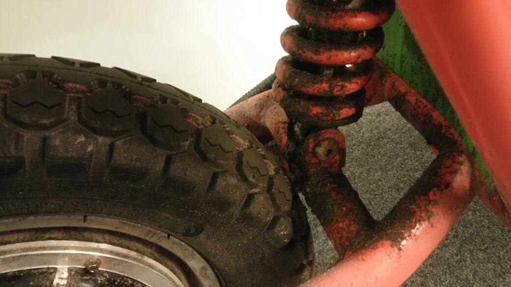

В общем натянули мы еле еле покрышку 3.00-8 но она явно для безкамерок. Если купить для камеры покрышку то наденется легче. И итоге она еле еле влезла.
Дропы доваривать по идее надо. Чуть чуть недоткнуть пришлось.

Короче всем у кого блэк ван в первую очередь рекомендую поменять штатную недорезину на скутерную 8"
Сегодня доехал до работы вообще без проблем. И по мягкости и управляемости она лучше и потратил я все те же 6.3Ач на 19.5 км.

Дааа, а как мы её натягивали, я думал корд порвём в мясо. Надо в след раз брать камерку.
