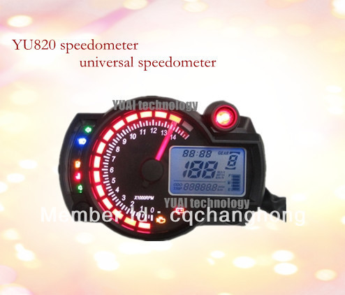

А есть возможность скопировать схему и прошивку с данного девайса?  :ah:

С какого? С контроллера? С компьютера?

fondrosel
Который выложен постом выше

С компа? А зачем? Он стоит 60-80 юаней в разных вариантах под любое напряжение, только укажите! На сайте целая куча и цветных, и монохромных, и с цифирьками, и со стрелочками.... К тому-же, сомневаюсь, что у Вас есть заводик по мелкосерийному производству LCD дисплеев, а без этого теряется смысл операции... Вот только коробки мне там не понравились. Но это уже можно сделать и ручками. :)
UPD.... Извините, ошибся... Стоит 40-60 юаней... :)
Смотреть здесь

ss182006
А эти компьютеры можно подключить к любому пепелацу? На сайте производителя все обозначения проводов на картинке,через переводчика перевести не получается,никто не знает как подключать?

Электро
Желтый конечно видно фигово, и так вообще не фонтан, но тем не менее:
Красный плюс, розовый минус, синий свет, голубой налево, рыжий направо, зеленый скорость, желтый датчик Холла (альтернатива)
Как-то так, я еще только учусь  B-)

#133
Гм... Похоже, его действительно можно подключить к любому самокату с безколлекторым движком... Не радует только то, что при случайном отключении питания (батареек) сброс одометра идёт, да нет кнопок для ввода диаметра колёс и прочих параметров... Хотя, там видно, что на плате не задействованы контакты... Интересно, а продавец может выслать полное описание на английском?... Надо будет поинтересоваться...
UPD.... А вообще - надо попробовать заказать.... Мне как раз нужно сыну ставить комп.... Заказал ему МК на самокат... Скоро приедет. Надо и комп. Делать - так делать! :)

Там на картинке черный провод похож на антенну сигнализации интересно нафига он там.
gde700
Чёрный - это термодатчик в термоусадке.

Понятно,спасибо,а сколько заряда осталось я так понимаю он по напряжению определяет,для лития будет не актуально.

#137
Надо подержать плату в руках... По фото непонятно...
UPD... Пишут, что одометр при отключении не сбрасывается. И есть возможность программирования через USB, только самой программы нет.
В общем поиск на таобао при вводе 电动车液晶仪表48V даёт кучу ссылок.
Гм... Если Электро поможет скорректировать запрос и как человек, имеющий опыт общения с китайскими продавцами подскажет, можно ли добыть программку для программирования сего чуда (USB интерфейс на плате присутствует), то есть шанс кастомизировать эту штуку под себя.
Для спидометра там два входа: аналоговый (зелёный), берётся с контроллера с выхода на спидометр, корректируется переменником и выдаёт скорость сферического коня в вакууме, и жёлтый, цифровой (то, что нужно!). Судя по всему, задать параметры колеса возможно (об этом некоторые продавцы пишут).
