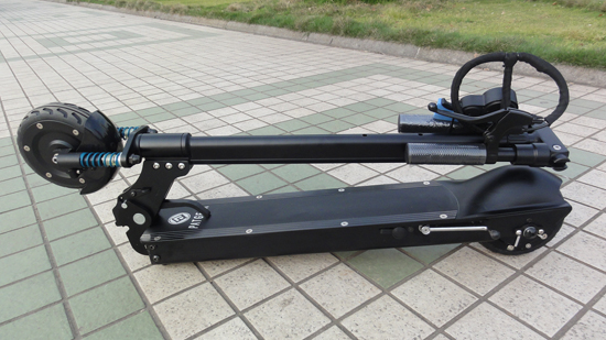

146й
покатался на усиленной пружине - заметно больше удовольствия. можно хоть ехать по неровному асфальту. клиренс повыше стал. хотя пластиковое заднее колесо дает знать вибрацией если асфальт поношенный с камешками..
переднее колесо в чуть более слабом грунте - уже вязнет. Сегодня не рассчитал и перекувыркнулся через переднее на вязком грунте - но если среагировать сразу на ноги - практически не опасно - самокат оказывается руках - а ты бежишь -все на автомате. это не как на велосипеде.
надо поузнавать на какое колесо  можно заменить заднее. может uumotor чем то поможет - у них есть недорогие передние колеса разных видов.

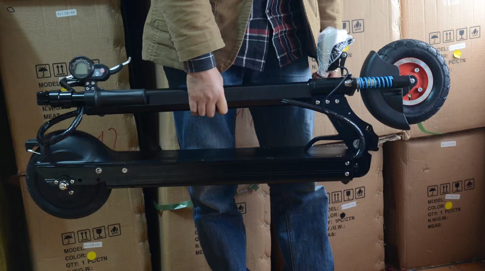

Электро
[user]_claw[/user], Павел, ты про это что-ли?
Был такой у меня меньше недели - зачётный девайс. Только привезли обновленную версию, как на фото, буду тестировать. Но вес 17 кг! Почувствуйте разницу!
_claw
похож. тольок у моего 14 кг. наверно сидушка 3 кг тянет
Электро
#318
Если недавно покупал то да. Мой на фото был старой версии, 12,5 кг и 14,5 с сиденьем. Надо будет скорость замерить, кстати.
Но сабжевый самокат лучше любого другого! Хочу еще привезти пару компактных и легких новинок, но сомневаюсь, что они будут достойно конкурировать с нашим уникальным минисамокатом
