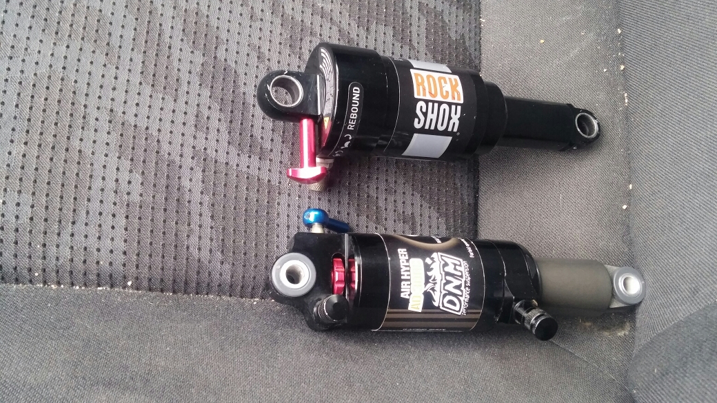

Други, посоветуйте на какой амморт заменить 2 задних.
Хочу чтоб с отскоком и повыше стал самокат. Может туда велоамморт поставить? Какой?
Новый я не потяну а вот бу, может кто чего подскажет? Подлиннее покороче, на что посмотреть еще? Я эти амморты ниразу не искал...
Крепеж и задний маятник будет переделываться под этот амморт.
Кулибин
Если маятник пределывать то бери 250 вело.
Buldozer
Маятник  переделывпем сто пудов. Облазил соколя ... От пита то что качаются... Накачкой регулируется отскок , но не жесткость.
Кулибин
Мы подумали и решили что 160мм хватит. Рычаг то приличный и ход будет норм, ему не прыгать на нём метр высоты.
Buldozer
дело за малым, найти аморт, или пару
Hizheka
[user]Buldozer[/user], помнишь я тебе в прошлом году подгонял велосипедную воздушку 160 мм,   как раз то что надо,  их можно качать до 10 атмосфер.  Осталось только найти 2 по вменяемой цене.
Buldozer
Она лежит без резинок. Я купил насос высокого давления... Качаю , а аморт травит. Разобрал а там сальнички зигзагами лежали.... Нужны новые сальники.
Но  такие аморты долго не ходят...

Самокат стал еще более аццким :-)
Теперь у него спереди стелсовские амморты с большим ходом и 12 скутерное колесо
Сзади +1 амморт (вело)
Подножка
Переделан механизм крепления сидухи.
Сделан короб для воздуходувки
Сделаны ручки для включения/отключения автоматов
