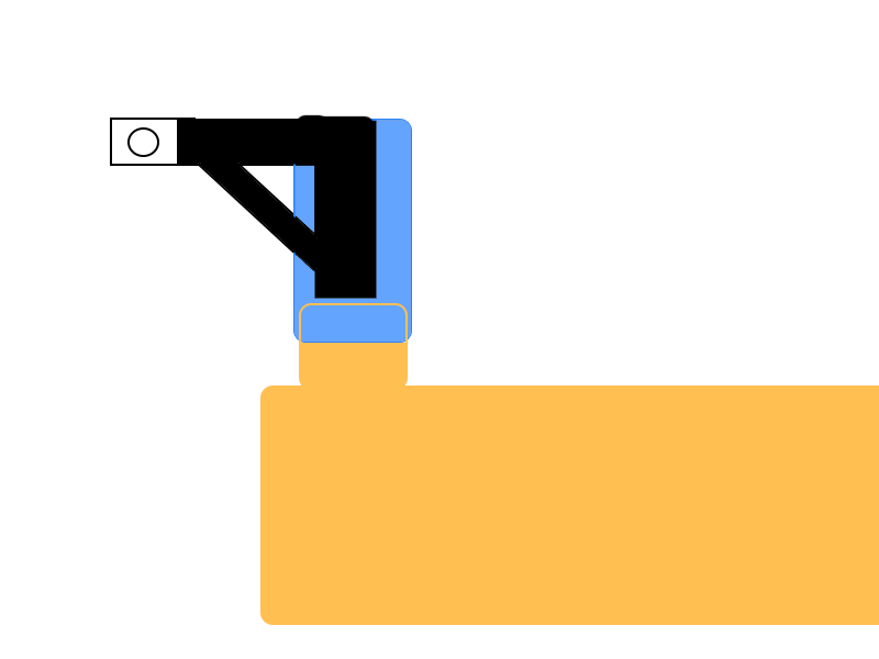

[user]Кулибин[/user], потратьтесь 1 раз, сделайте уже на заказ крылья из стекловолокна по форме.
Выглядеть будет раз в 500 лучше того, что сейчас. Ну серьезно :)
Так же можно было этот Г-образный элемент сделать из 1 детали, ну вернее из 2х (элемента то 2).
В идеале сделать 2 пластины изначально нужной формы, наварить их на трубу большего диаметра (чем та что приварена к коробу), полученный элемент одеть на трубу короба и обварить.
Было бы надежнее и монолитнее.
На медаль фотошопера 80 лвла не претендую, но суть понятна, черный и синий элементы сварить в 1 целое (само собой одеть синюю трубу до конца):
