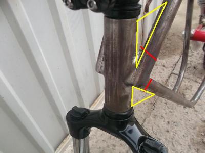

Жесткости рамы там не на одну крошку хватит :-),тем более аппарат планирую использовать в нормальных условиях.А за рулевой стакан я не переживаю,обварено по всем фронтам.

[user]tank6661[/user], Судя по фото прихвачено. Нужно добавлять косынки.
Трубы начнут трескаться сразу за сваркой.
vladk
Скорее по шву свернет
Цитата: tank6661за рулевой стакан я не переживаю,обварено по всем фронтам
Не вижу фронтов, переживаю за ваши зубы...
tank6661
На фото не видно как обварено,но поверьте,за этот узел я не переживаю,хотя буду регулярно осматривать,мало ли чего...

_claw
зачем осматривать? сделайте сразу как надо. я тоже считаю, что сварка к рулевой сделана неверно. [user]Jeca[/user], подсказал как исправить. хотя вопрочем, если хотите носом проверить прочность грунта, ваше дело....
tank6661
Да некуда там эти косынки варить на самом деле,все место рама занимает,вот здесь виднее..
Изнутри стакан тоже полностью обварен.
