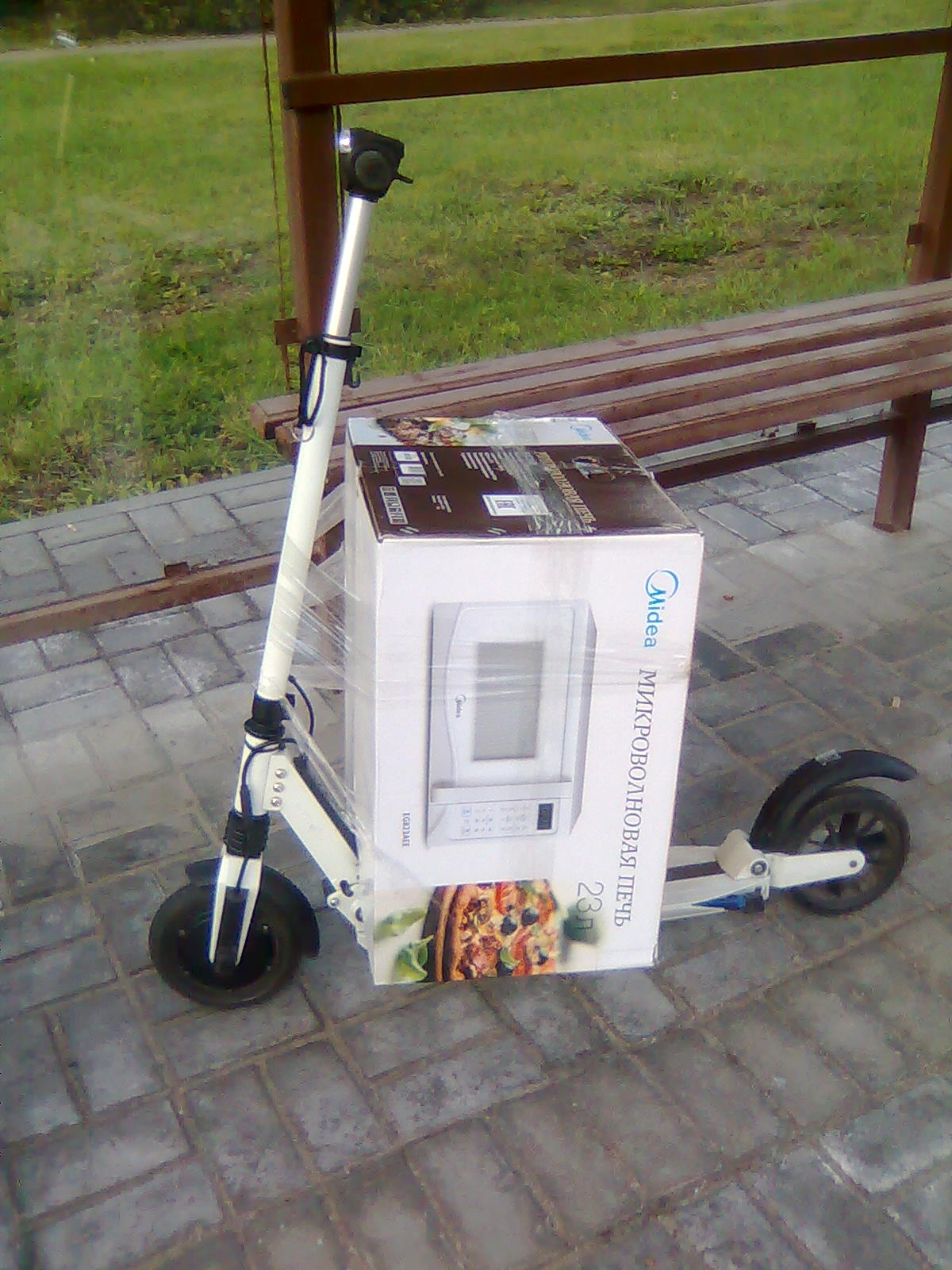

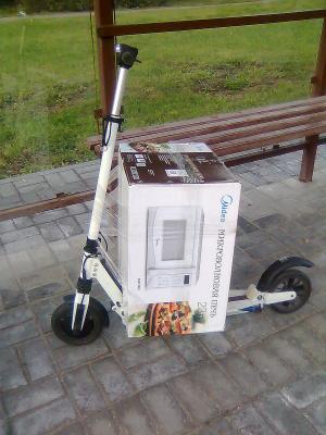

poraboloid
Если еще и сдвинуть микроволновку к концу деки, то можно испоьзовать её вместо сиденья.  :-D

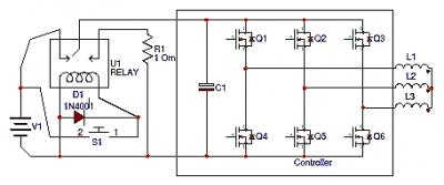

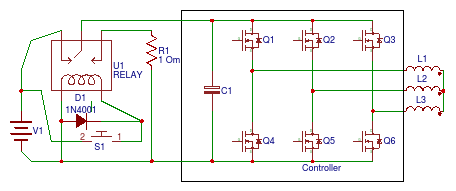

[user]gde700[/user], хотелось бы какой-нибудь механический тормоз спереди...
А сзади дисковый не особо-то и нужен. Я даже умудрялся заблокировать колесо ногой (ножным тормозом).
Ну или релейный аварийный электротормоз.
R1 - резистор из нихромового или стального провода. Монтируется на улице, как в электричке
При нажатии на кнопку рэле отключает плюс питания контроллера от плюса акб, подключает плюс питания контроллера на массу через тормозное сопротивление. Так как в транзисторах есть диоды, то у нас есть трехфазный диодный мост, который выпрямляет переменный ток, который генерирует колесо. А этот ток греет (переводит кинетическую энергию в тепло) резистор и транзисторы в контроллере.
Резистор ОБЯЗАТЕЛЕН, иначе можно спалить транзисторы (потечет космический ток через диоды в них и все, приехали) или рэле.
Сопротивление резистора не менее 1 ома (ток около 30А получится при 30В, а по-факту ток будет меньше).
Плюс этой системы в том, что спалить случайно ключи (нажать аварийный тормоз и газ) не получится (в отличии от простого замыкания фаз). Ну и еще приоритет торможению дается.
Минус этой системы: После торможения скорее всего придется снова заводить самокат. Так же скорее всего может быстро высохнуть электролит (если часто пользоваться.). И рэле может прикипеть. Но это СТОП-КРАН. Регулярно пользоваться НЕЛЬЗЯ.
