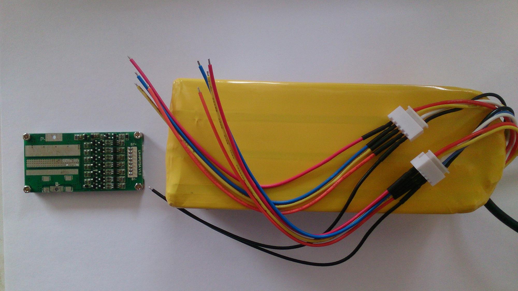

Друзья, немного не в тему и наверное для другого форума (почему-то ответа нигде не нашел пока), но поскольку готовлю сие для etwow, спрошу: подключаю балансирные провода от батареи 7s Zippy к Bms, имеет ли значение порядок подключения их, т.е. первым идет масса b1-,  а далее есть ли какая-то определенная последовательность от b1+ до b7+ или можно в произвольном порядке соединять эти цветные проводки?

Подключается строго по порядку! Иначе сожжёте БМС! От минусового контакта первой ячейки на b-, плюс этой-же ячейки на b1+,  вторая ячейка b2+, .... и до седьмой. Одна батарея у Вас 4 пакета, вторая 3, как я вижу. Та, которая из 3-х минусовой провод первой ячейки спаян с с плюсовым первой, четырёхячеечной батки? Тогда b5+ от плюса первой ячейки второй трёхячеечной батареи, b6+ от плюса второй, b7+ от плюса последней.

Мда, а как бы еще узнать этот порядок... Где хотя бы первый плюсовой, на котором коннекторе?

А как Вы соединяли батарейки? Если по логике, то силовой минус трёхячеечной должен быть спаян с силовым плюсом четырёхячеечной... Выходы на контроллер - силовой плюс от трёхячеечной через предохранитель, силовой минус четырёхячеечной на B- БМС, C- - на контроллер...

Еще рекомендуется сначала паять силовые провода к БМС и только затем подключать балансирный шлейф иначе БМС может выйти из строя.

Это ж готовая батарея с HK, как там элементы соединены можно только гадать, а обертку снимать не хочется, т.к.есть планы перевозить это в самолете, а там неопознанные предметы в изоленте с кучей проводков могут вызвать..интерес) Спасибо за советы!)

Hi, the scheme is the following: your 3s comes with 1 Black balance connector, 1 Red and 2 more (total = 4), while your 4s comes with 1 Black balance connector, 1 Red and 3 more (total = 5). You need to buy a 7S plug (with 8 slots). Then you start with plugging your BLACK balance connector from 3S, adding those 2 more, DON'T add the RED one, then start plugging your BLACK balance connector from 4S, adding those 3 more, and finally  add the last RED one into 7s balance plug. In total you will have now 8 balance plugs into this 7S plug. Hope it is clear enough ;-)

Ответы с ютуба - это замечательно. Но тестером проверьте напряжения относительно силового чёрного. На b- пойдёт тот балансирный чёрный, который покажет 0V относительно силового минуса. И дальше по порядку по повышению напряжения. С второго разъёма чёрный не задействуется, ибо соединён с красным первого разъёма.

Собственно в чем проблема, тут, если не брать случай, когда батарея вообще неверно была собрана, только два варианта - смотря какой из черных проводов двух балансных выводов есть "-" всей батареи. У другого вывода значит дальний от черного будет общим "+" батареи. Остальные соответственно последовательные от банок и все это легко вольтметрм проверить.
99% балансный вывод с бОльшим количеством проводов есть "нижний", т.е. его черный провод "-" всей батареи.

Неа, здесь общий "-" на выводе с мЕньшим количеством проводов, проверил)
