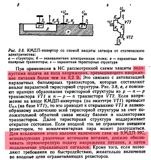

Как-бы долбежник не совсем стандартный метод, напротив заряд постоянным напряжением - классический метод. От своего долбежника я отказался ввиду отсутствия в схеме контроля от перезаряда.
Схему приведенную выше, по моему скромному мнению, стоит несколько доработать. Без защитного диода параллельно реле вылетит VT1. Конденсатор С1 должен быть неполярным.
Между +АКБ и R5 необходим защитный резистор около 20K
По логике вышло  - щелкаем реле с заданной частотой до предполагаемого порога, затем подворачиваем резистор R5 для его фиксации и щелкаем поддерживая этот порог.

[user]Byt[/user],  пожалуйста, если вы не на ты с электроникой, задавайте вопросы, а не вносите изменения!
ЦитироватьБез защитного диода параллельно реле вылетит VT1.
не вылетит и не вылетело, эта, именно эта схема с реле, отработала несколько КТЦ, на двух АКБ.
ЦитироватьКонденсатор С1 должен быть неполярным.
НЕ ДОЛЖЕН! Почему он должен быть не полярным, обьясните на милость? Любой радиолюбитель даже начального уровня должен знать генераторы на логике, его суть работы и элементарную базу!
ЦитироватьМежду +АКБ и R5 необходим защитный резистор около 20K
Это вообще фонтан! :facepalm: ни вкоем случае нельзя!!!!! Во-первых, от чего он должен защищать? Во-вторых, вы внесете лишнюю не нужную детать в схему и к тому же она будет влиять на слежение за напряжением акб. Обратите внимание, я специально вывел отдельные провода для измерения напряжения АКБ, потому как схеме нужно знать ТОЧНОЕ точное значение напряжения!

Цитата: Byt от 12 Март 2015 в 20:01...Без защитного диода параллельно реле вылетит VT1.
Присоединяюсь. Вылетит рано или поздно от выбросов самоиндукции, это же классика.
Цитата: Byt от 12 Март 2015 в 20:01Между +АКБ и R5 необходим защитный резистор около 20K
И это правильно, ибо в крайнем нижнем положении подстроечника на вход логики попадет +14В при 5-вольтовом питании. Входной ток не будет ни чем ограничен и выгорят внутренние защитные диоды, ну и так далее...

[user]Дмитрий Шерстнев[/user],
Я знал, что вас зацепит))). Скажу сразу, все высказанное мной это мое личное мнение.
Спорить я не собираюсь, а вот объяснить откуда оно в моей голове могу:
Теперь попорядку:
Цитировать
А не вы-ли около 5 раз вносили изменения в свою схему. Некоторые ваши предложения были вообще на неприменимой логике. Так, что тут не один я учусь. К тому-же, что-то подсказывает мне, что  аналог данной схемы возможно повторить на одной 8-выводной attiny13 с меньшим обвесом.
Цитировать
Вполне возможно. Но отсутствие защитного диода на индуктивной нагрузке ввиу скачка обратного напряжения при отключении от источника питания  признак плохого тона.
Многие транзисторы специально разработанные для таких нагрузок уже имеют диод внутри.
Вот тут http://goo.gl/SlgX4t вы найдете много примеров сказанному.  Производители сигнализаций, например, даже в типовых схемах его указывают.  Например на этой http://goo.gl/0jrz2y схеме 2 реле с диодами.
Применять или нет – ваше дело.
Цитировать
Признаюсь погорячился.
Цитировать
Это вообще фонтан!  ни вкоем случае нельзя!!!!! Во-первых, от чего он должен защищать? Во-вторых, вы внесете лишнюю не нужную детать в схему и к тому же она будет влиять на слежение за напряжением акб. Обратите внимание, я специально вывел отдельные провода для измерения напряжения АКБ, потому как схеме нужно знать ТОЧНОЕ точное значение напряжения!
А настройка порогов можно произвести к значениям что я привел. А можно и в ручную, но не на акб. А на обычном резисторе, а напряжение потбирать блоком питания. Потому как если это делать на АКБ вы не успеете поймать нужный порог.
Для КМДП ИС Uвх не должно привешать напряжение Uип более чем на 0,2B (кроме ИС преобразователей уровней и ЛН1, ЛН2).
Так-что если свет отключат, возможно, сгорит ваша схема.
