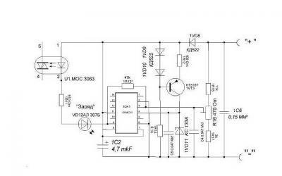

А.В. Вы пропустили  ещё один пункт по модернизации/доработке (раньше вносили). убрать функцию десульфатации  в данной схемы, как схематическое решение (50/100Гц) не заслуживающее внимания.
слушне зауваження!
да - я просто забыл вытереть с картинки. Я эту картинку уже раз 10 постил со своими комментами что менять - бестолку - все равно лепят каких-то монстров на логике а потом несколько страниц обсуждают почему не работает  ;-D
Цитироватькомпаратор в схеме никакой (имхо) пределы/пороги плавают
там надо на тл-ке ставить, чтобы точно было.
а вообще надо жесткое ограничение 14.4в сверху и регулируемый порог снизу - и будет простое и надежное ЗУ, вместо кипятильников.
Цитироватьвот только с пределами/границами регулировок (длительность имп. заряд/пауза; нижний порог компаратора) нужно играться. а правильно сформулировавши - знать как. не все вкуривают.
просто Митрофанушек развелось, учить географию не хотят, все на извозчиков кивают  ;-D
не хотят вкуривать - пусть по умолчанию ставят какой-то режим, это можно в инструкции прописать.
Цитироватьпо этому хочу/надо как то их  величины/параметры  "довести" до  какой то усреднённой универсальности. хотя бы для автоакб  на 50-70Ач.  запаял на постоянку, застолбил и забыл.
А.В. поможете в этом?
у меня есть готовое устройство - Версия4мини или "Нано-ЗУ"  :-D ;-D (а чё? всем можно а мне низзя в названии "нано" применить?)
там "умная часть" от Версии4 + МОС304х c выходом на мощный BTA16.
идея была продавать "мозги" ко всяким тупым ЗУ...
схему я выше приводил вроде (от руки).
Дает возможность строить ЗУ хоть на тележке - хоть на 20кВт..

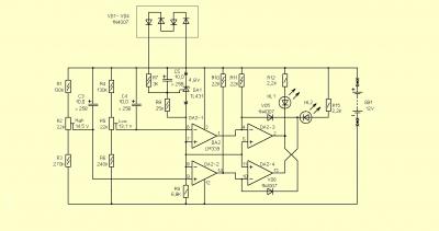

Собрал в макете блок, для десульфатации малыми импульсами ( 5мс, 50-25Гц., синхронизация по сетевым импульсам напряжения) Работает, но есть проблема. На триггере Шмидта (К561ЛА7, ЛЕ5) не получается настроить пороги включение-отключение,из-за высокой пульсации  напряжения на клеммах аккумулятора. Какая-нибудь есть надежная схема, для работы с логикой? Было бы хорошо, если бы пороги настраивались по отдельности.

.... На триггере Шмидта (К561ЛА7, ЛЕ5) не получается настроить пороги включение-отключение,из-за высокой пульсации  напряжения на клеммах аккумулятора. Какая-нибудь есть надежная схема, для работы с логикой? Было бы хорошо, если бы пороги настраивались по отдельности.
[user]Олег.[/user], понравилась работа вот этой схемы. Подогнал "пороги" под свои требования. Отрубает и включает четко.
для регулировки низа хочу попробовать вот эту такую схему (урезал оригинал).  в место HL2  - оптопара и надо расширить регулировку границы нижнего порога.так этак до 12,7 - 13,5В (подобрать/просчитать делитель R4-R5-R6), да и термокомпинсацию можно упростить.
В задумках есть свой вариант, но пока не проверю .....

[user]Олег.[/user],  я так думаю, что надо два компаратора (отдельно верх, отдельно низ) и на выходе "скрещивать".
попробуй с этого, что то реализовать
Дмитрий Шерстнев,  можете "отобразить" это (схему двух компараторов, контроля порогов, вместо триггера Шмидта, чтобы нижний и верхний пороги настраивались отдельно) на логике?

[user]ivinn[/user],     Есть патент на зарядку и десульфатацию
http://www.ntpo.com/izobreteniya-rossiyskoy-federacii/elektroenergetika/himicheskie-istochniki-toka/17409-sposob-zaryada-svincovogo-akkumulyatora.html
По такому одновибратору делал отсечку полуволн на клеммах аккумулятора с трансформаторного ЗУ ( Зарядно-пусковое устройство ИМПУЛЬС ЗП-02)
На D1.1 сделал генератор импульсов на 50Гц, синхронизированный по частоте импульсов напряжения сети, через трансформатор 220/13В, для синхронизации импульса в сети с импульсом выхода напряжения  с ЗУ на аккумулятор.   После одновибратора на D1.2  D1.3 , подстройкой С1 и R1, получил импульс длительностью около 5мс и паузу около 35мс ( получилась  частота 25 Гц, отсеклись "лишние"импульсы напряжения с ЗУ на аккумулятор).
Теперь надо разобраться с порогами на триггере Шмидта  и потом  пристроить к этой схеме,чтобы работали уже в паре,  по алгоритму как у Дмитрия, до первого касания зарядка через мультивибратор, потом добивка  и десульфатация через одновибратор, малыми импульсами.
