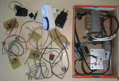

ivinn
Цитата: Дмитрий Шерстнев от 17 Март 2015 в 08:56
Цитата: ivinn от 16 Март 2015 в 19:14
Используя с этими ЗУ доп. устройств в виде  качелей и моргалок мы сможем более качественно/эффективно зарядить АКБ и при этом очень не значительно убрать сульфатацию.
Вы лично пробовали что то сделать своими руками в плане ЗУ, что бы такое утверждать?
И не только пробовал, а делаю. Для друзей собрал не одно зарядное и не один десяток разных прибамбасов в виде всевозможных моргалок и качелей. Они обычные  пользователи обычных кипятильников, но разницу ощутили.
А начинал я несколько лет назад с простых реле и со временем дошёл до ЗУСа.
ЗУС рулит во всех направлениях и заменить его чем то - не возможно (для меня лично). Но бывают варианты/случаи, когда можно/нужно обойтись "малой кровью", с помощью доп прибамбасов.  Да и жалко зуса, бывает работает сутками на пролет.
Поэтому, проанализировавши работу оных, уже могу  сделать кое какие выводы.  И свои опыты/эксперименты проверял не на одном АКБ, даже не на одном десятке всевозможных батареек: от семёрок до ста девяностых, различных технологий.
Я не схемотехник , но паяльник беру правильно - за ручку.
Больше практик, чем теоретик. И с результатами своих наблюдения не раз делился на форуме. Благодаря форуму много чего узнал полезного.
Но в последнее время очень много "воды и левака".
Все однотипные АКБ разные, по своим параметрам ещё с заводского конвейера. Это относится и к сульфатации пластин.Не говорю уже о б/у батарейках.
[user]baton45[/user],  Вы правильно подметили, хорошего результата можно достигнуть и  за сутки на правильном/быстром оборудовании.
Каждому своё.
[user]Дмитрий Шерстнев[/user], это так фотка "домашнего архива" экспериментальных макетов прибамбасиков, "тяжелая/рабочая"  техника в гараже.
А если Вы лично внесёте какую-то полезную лепту (в виде своей разработки) по данной теме и пожелаете поделиться новшеством с форумчанами – будет Вам респект и уважуха.

Дмитрий Шерстнев
#184
[user]ivinn[/user], уважуха и вам, за труды!  :newrus:
Я кстати тоже знакомым приставочки к кипятильникам наделал и еще нужно несколько наклепать :-) и опыт я свой внес в форум.
Кстати, продолжаю, вот схема с предложениями улучшить (защита входа логики D7, диод для защиты VT1) и в рамочке схемка моего БП. схема БП не является эталоном, показываю просто как у меня сделано , ток заряда регулируется R8. Логика К561ЛЕ5.
Кто то предлагал в место реле поставить биполярник, можно, но нужен небольшой радиатор к нему.
