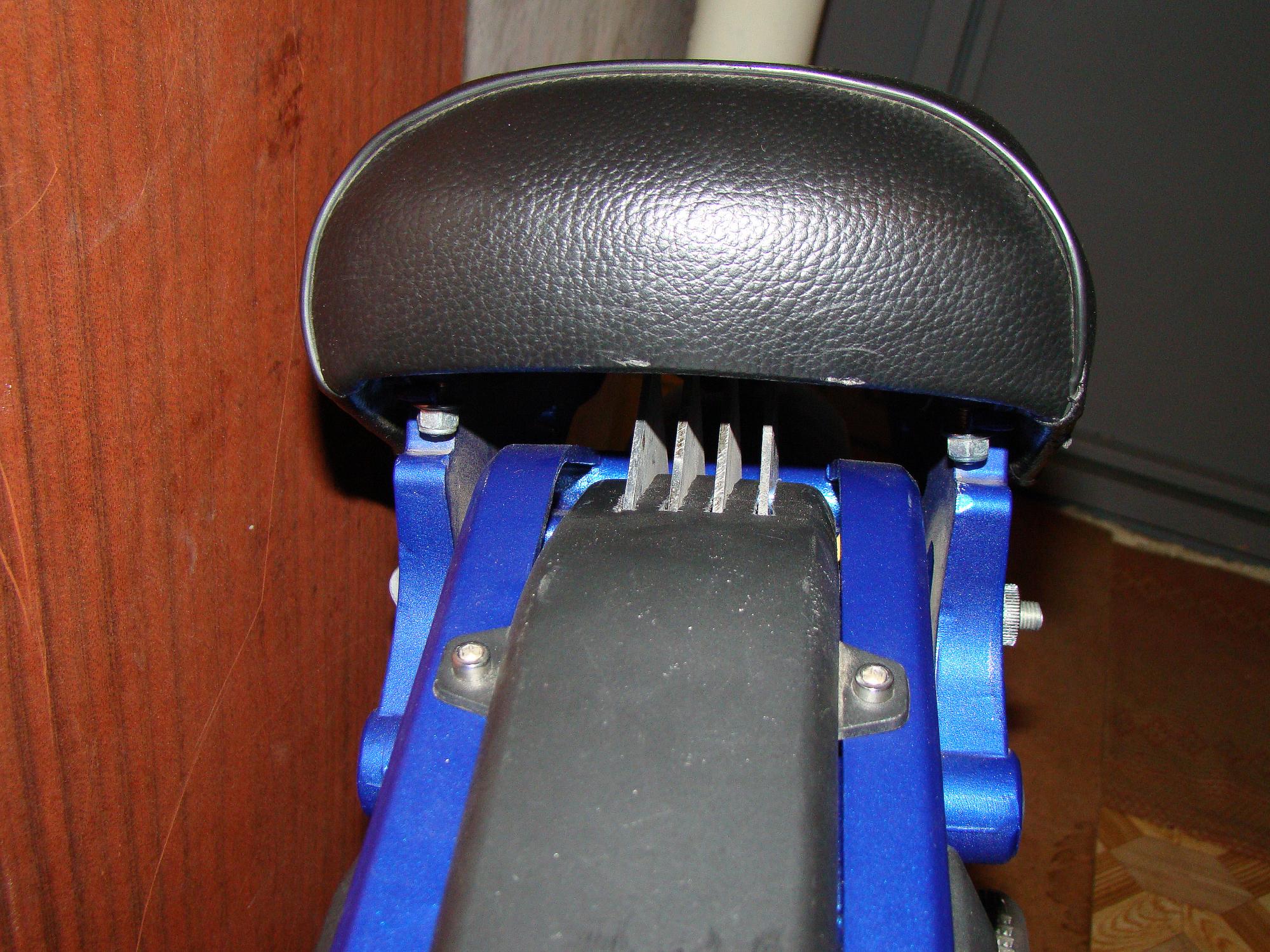

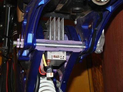

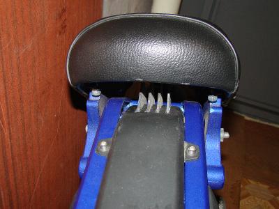

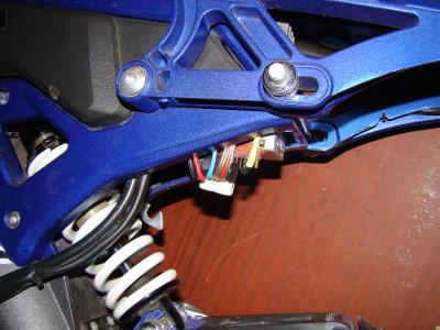

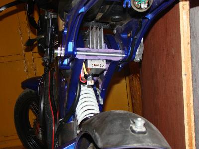

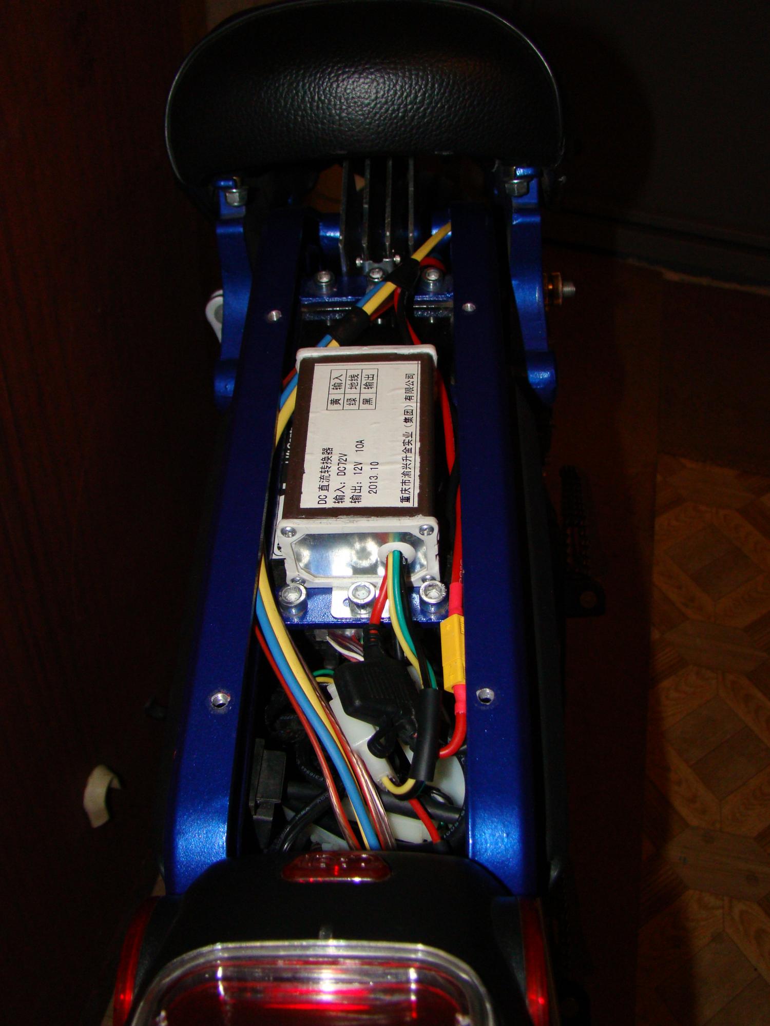

И ещё немного про музыку. Остался ещё со школы самодельный усилитель, который у меня стоял на велосипеде. И вот не давала мне покоя мысль поставить его на скутер, но вот наконец решился это сделать.
Микросхему штатного усилителя 2х2,2Вт на 4Ом MC4863PD пришлось выпаять (обведена жёлтым), чтобы не потребляла лишний ток от стабилизатора на 5 вольт. Обвязку из конденсаторов и резисторов ( обведено синим) так же демонтировал с этой целью. Вместо конденсаторов по 0,1мкФ (обведено красным), они в моей схеме не нужны, впаял резисторы по 3кОм, но можно и с нулевым сопротивлением. Вместо резисторов по 3кОм (обведено розовым) впаял резисторы по 220кОм - они мне потребовались чтобы ослабить выходной сигнал, так как вход усилителя оказался очень чувствительным. Коричневым и оранжевым на схеме показано прохождение сигналов левого и правого канала.
Светодиод индикации перегрузки усилителя вывел в бокс для iPhone.
Усилитель собран на базе автомобильной микросхемы TDA8560Q 2х15Вт на 4Ом (наших честных), использованы функции плавного включения (без щелчка) и индикация клипирования выходного сигнала.
В общем звук получился очень даже мощный. Баса стало реально достаточно, но кофр теперь резонирует, придётся прошить толстыми нитками картонные вставки.
