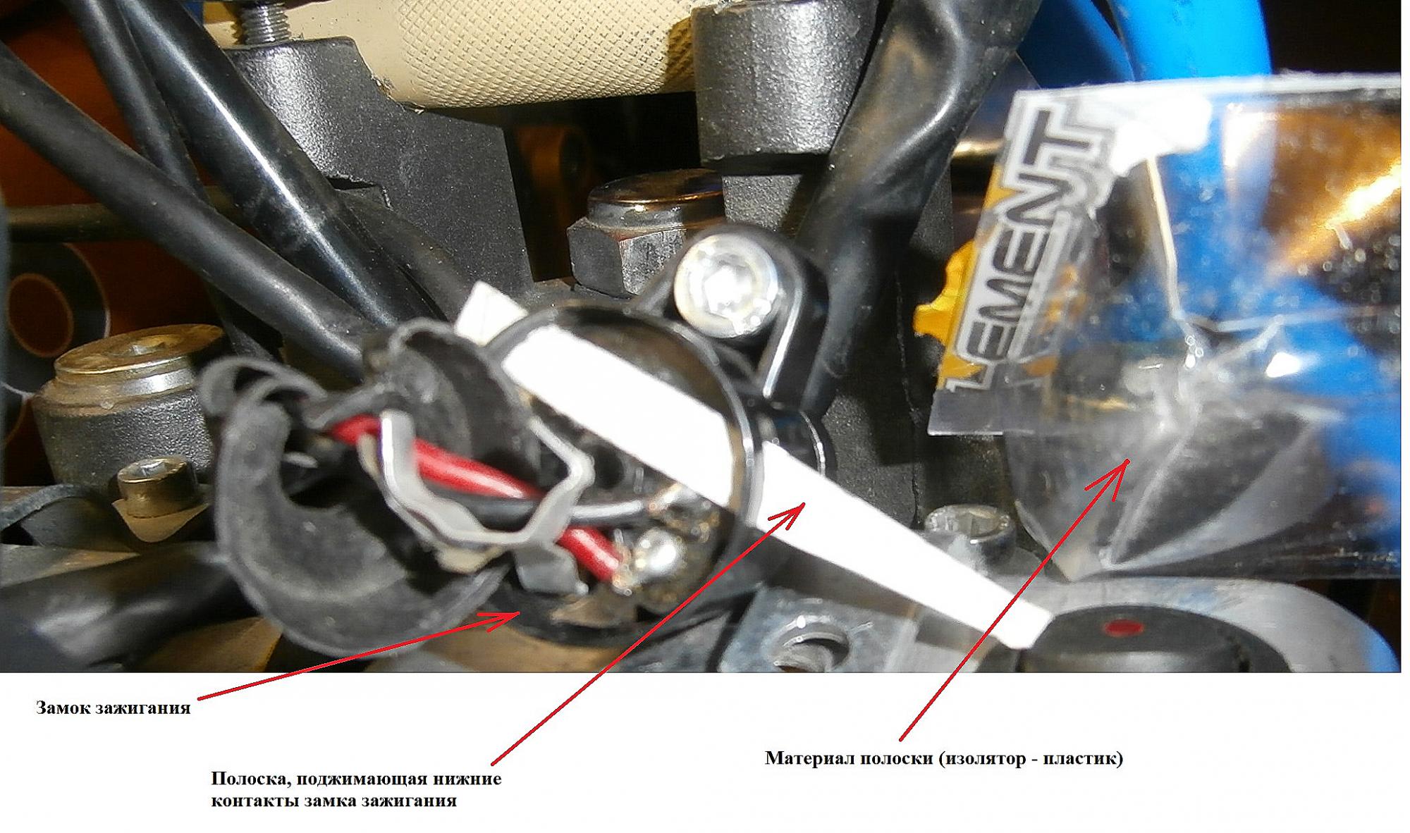

Из серии "полезняшек".  :-) Был у меня неприятный момент - плохой контакт замка зажигания: ну пару раз разбирал, чистил его, а толку - ....., соответственно когда плохой контакт, мопед отключается. :ireful:
     К примеру, едете вы без музыки, но с флешкой в разъеме - и вдруг музыка включается.... это как раз от пропадания и появления контакта.
     Контакт я поджал снизу двумя полосками тоненького пластика, просунув его так как на фото внизу - и контакт в ключе зажигания наконец-то улучшился, исчезло "дребезжание", исчезли случаи пропадания напряжения, ключ стал проворачиваться чуть туже и уверен, что от этого поджатия контакты в замке зажигания практически перестанут подгорать.

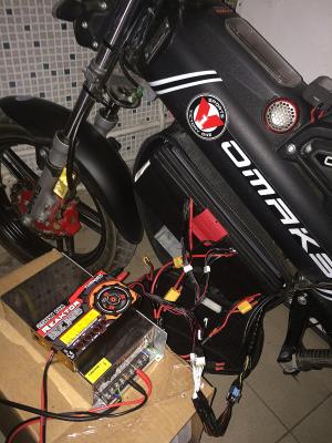

Закончил на днях пересборку своей батареи: получилось 72В 30 Ач (20S3P). Поставил очередной рекорд для родного мотора и почти родного контроллера: мощность потребляемая контроллером - 4,7 кВт, ток - 60 А, скорость - 75 км/ч. ...бодро чертяка бежит...
Электромот V1 (с доработками: 9 кВт, 76 В, 70 км/ч)
Cheshir
Можно поподробнее? Из каких элементов сборка? Только в раму улеглась, или пришлось занять "доп. пространство" в сумке ?;)
electronic
С родными аккумуляторными пакетами конечно всё в раму не влезет. В родном корпусе АКБ разместилось 2 батареи по 5S3P (30 пакетов, BMS убрал) и в кофре также. Элементы добивал из таких же, плюс из батарей липо (народные котлеты). В итоге имею 4 эдентичных батареи по 18,5 В номинальных. Заряжаю их параллельно, при езде подключаю последовательно. Быструю зарядку осуществляю с помощью блока питания на 21 В, который настроил из стандартного 24В 1000Вт. Точную с балансировкой делаю модельной зарядкой 250Вт. Можно и параллельно включить Б/П и зарядку получится и быстро и точно. Такой вариант для меня оказался удобней, так как разбежка по вольтам у родных пакетов увеличилась, и стандартная BMS уже не справлялась с балансировкой. Да и мониторинг за напряжением ячеек придает спокойствие за "здоровье" батареи в целом.
