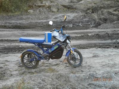

boo50
Как лучше увеличить пробег? Двоих по грунтовке максимум на 20км вывозит, одного на 30км - маловато будет.
В раму какая батарейка максимум влезет?
заряженный eltreco V1 (60V 32Ah Li-Po, 65км/ч)
АлексV1
Добавить аккумулятор того же вольтажа, и тем самым увеличить емкость своих батарей - это ответ на первый вопрос.
У меня аналогичная ситуация - если вдвоем, то 20-22 км.
Купил на Али-экспресс доп.аккум 20 Ач за 23 т.р. и удвоил пробег, включив новый аккум параллельно.
Туда же, наверх (куда я прикрепил свой доп.аккум) можно еще два таких же добавить, немножко приложив руки.
Если нужна ссылка на аккум в Али-экспресс - пишите в личку, дам ссылку и напишу что и как.
Вот фото, как выглядит мой новый аккум, хотя его можно было и не сверху ставить, как у меня, а например спрятать в кофр.
Вообще в раму влазит тем же вольтажем 48 В в 3 раза большая емкость (и пробег будет больше в 3 раза), т.е.  60 Ач литий-ионный аккумулятор, жаль что здесь, на форуме, с моей личной точки зрения, нет хороших изготовителей аккумов - лучший среди здешних гордится тем, что он лучше остальных - хотя вот уже год тянется история с аккумом, который он делает.... отвечать финансово и реально финансово гарантировать он ничего не хочет, возвращать деньги - тоже не хочет, рассказывает о своих финансовых трудностях (когда он брал деньги - у него конечно же трудностей не было) и еще рассказывает о своей больной маме..... а сам обещания не держит, сроки профукивает, ответственности не несет...... кошмар, особенно если учесть что этот парень и в самом деле здесь, на форуме - объективно лучший по моему мнению. Остальные, по моему же личному опыту общения и по прочтению того, как они себя ведут - и вовсе веселые ребята, даже боюсь предположить что они чудят, не будучи здесь лучшими - в моменты, когда им предлагают нести ответственность.
И, кстати, 20 Ач (доп.аккум) обошелся в 23 000 руб., здесь вы такого скорее всего не найдете.
И - у вас есть еще вариант: собрать аккум самому.
