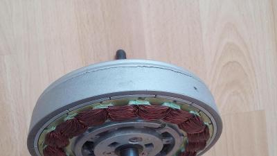

Вот мой XOFO 500 приехал на питстоп...Заклинил фривил, будем ремонтировать.
Но вот есть проблемка похоже покруче, кажется треснул кожух, кажется ротор называется.
Кажется это уже все...трещина уже где-то на половину, если пойдет по всей окружности то будет один большой фривил :) Да и снять что-бы пойти и попробовать заварить не получится, там же магниты приклеены, их попробуй отодри а потом еще назад приклеить надо. А так варить - так однозначно перегреются.
Может есть какие идеи как можно бы было спасти положение? Может есть какой-то хитроумный клей который сможет справиться с теми нагрузками?

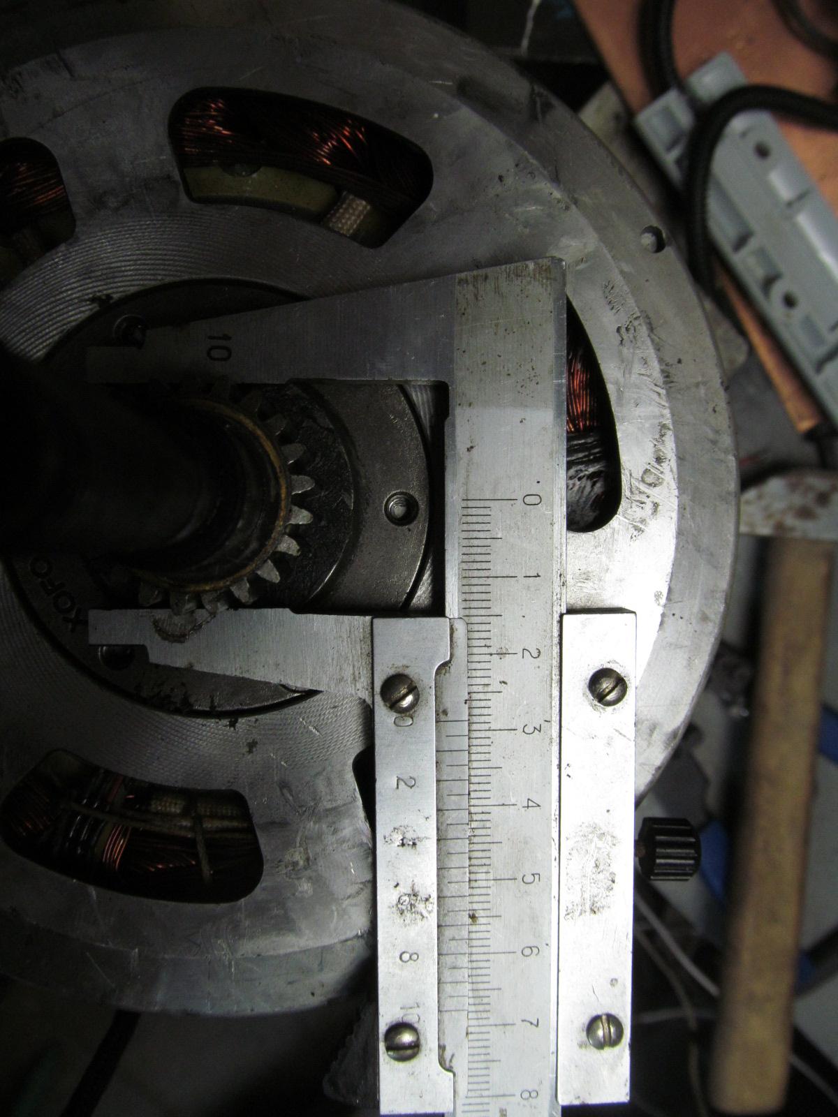

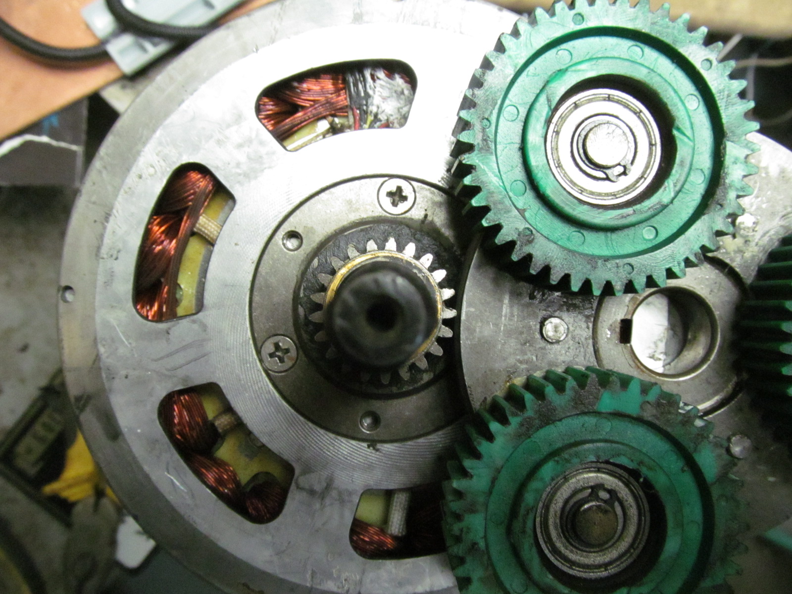

Green04

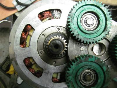

Фривил начал проскальзывать, Пробовать заказывать от Bafang BPM & BPM-CST? https://bmsbattery.com/60-gears
на фотке шестерни с фривилом, вдруг только одни шестерни продаются?
SolarRay
[user]andiXT[/user], ротор за что-то задевает (статор/корпус мк), ось погнулась? Или он сам по себе треснул (брак)?
Добавлено 03 Апр. 2016 в 19:40

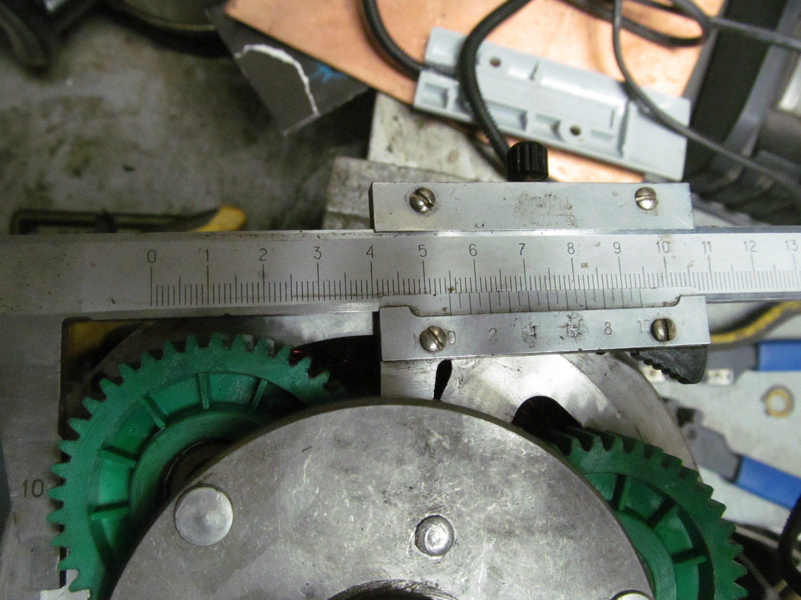

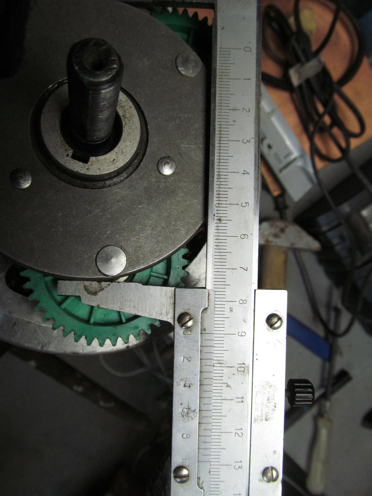

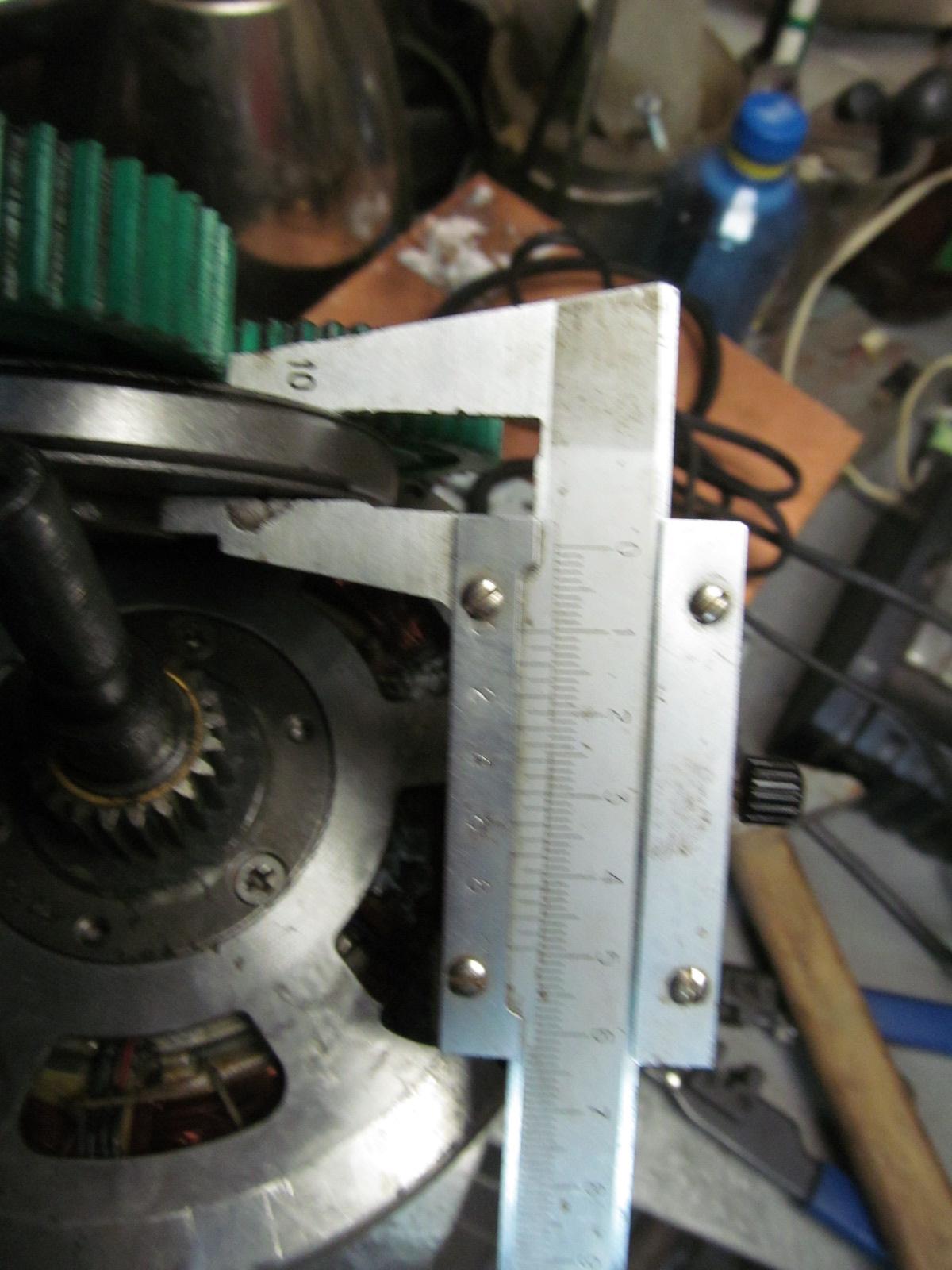

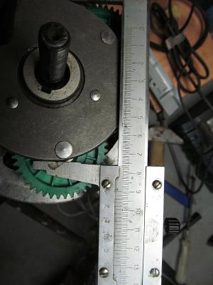

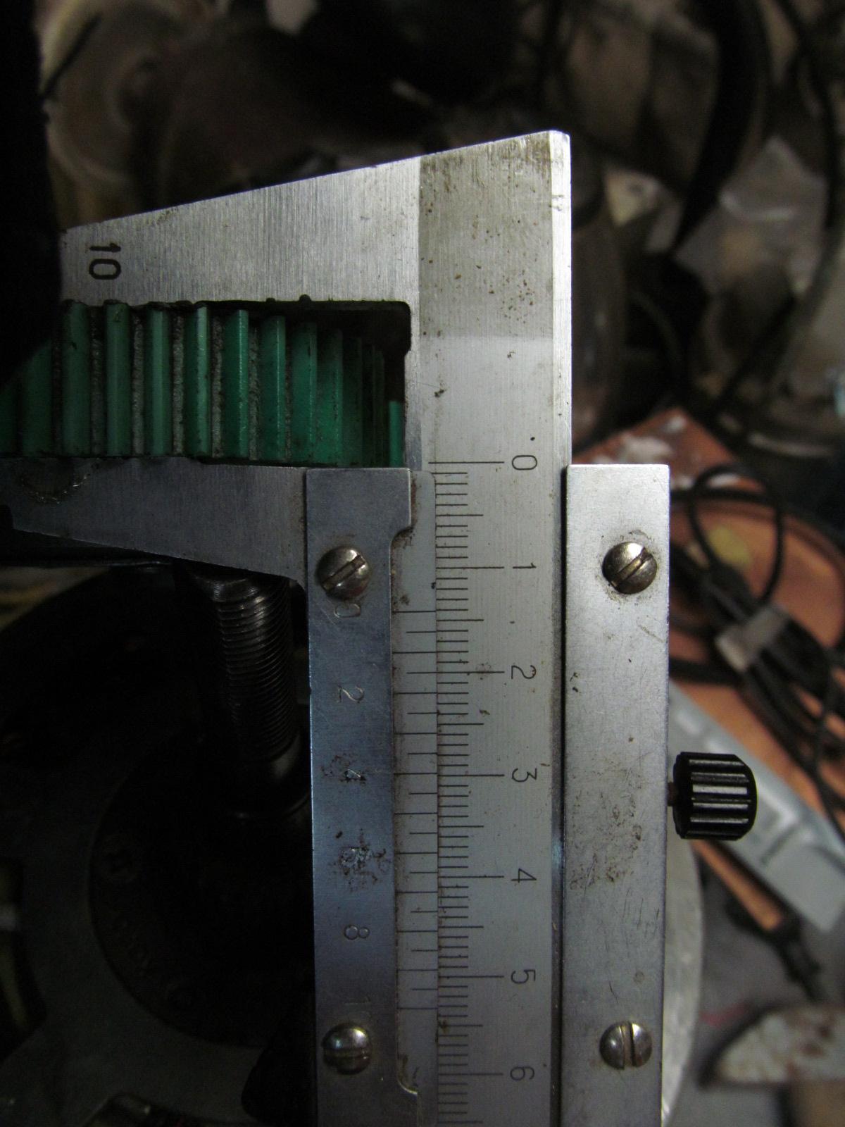

[user]Green04[/user], у них шестерни немного отличаются шириной. Шестерёнки белые или зелёные?
Green04
Зеленые, мне фривил нужен.
SolarRay
[user]Green04[/user], сомневаюсь, что они совместимы. У меня есть разобранный cst. Если нужно, могу измерить диаметр отверстия и размер пазов у cst, но только примерно, так как штангеля нет.
Green04
#138
42 зуба как и в бафанге, свой фривил отнес заваривать
